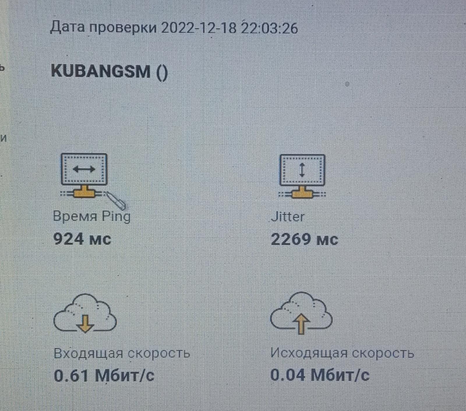

                    Я давай бегом изпытывать модем в нетбук, -4ж нет, а HSPA.Негодная связь
                    Почему такое? И смартфон, и нетбук около раздающей антенны.

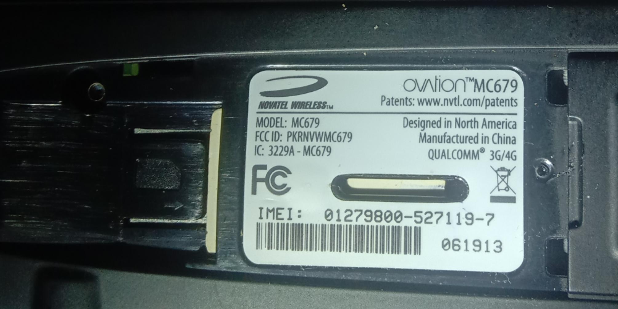

                    Модем

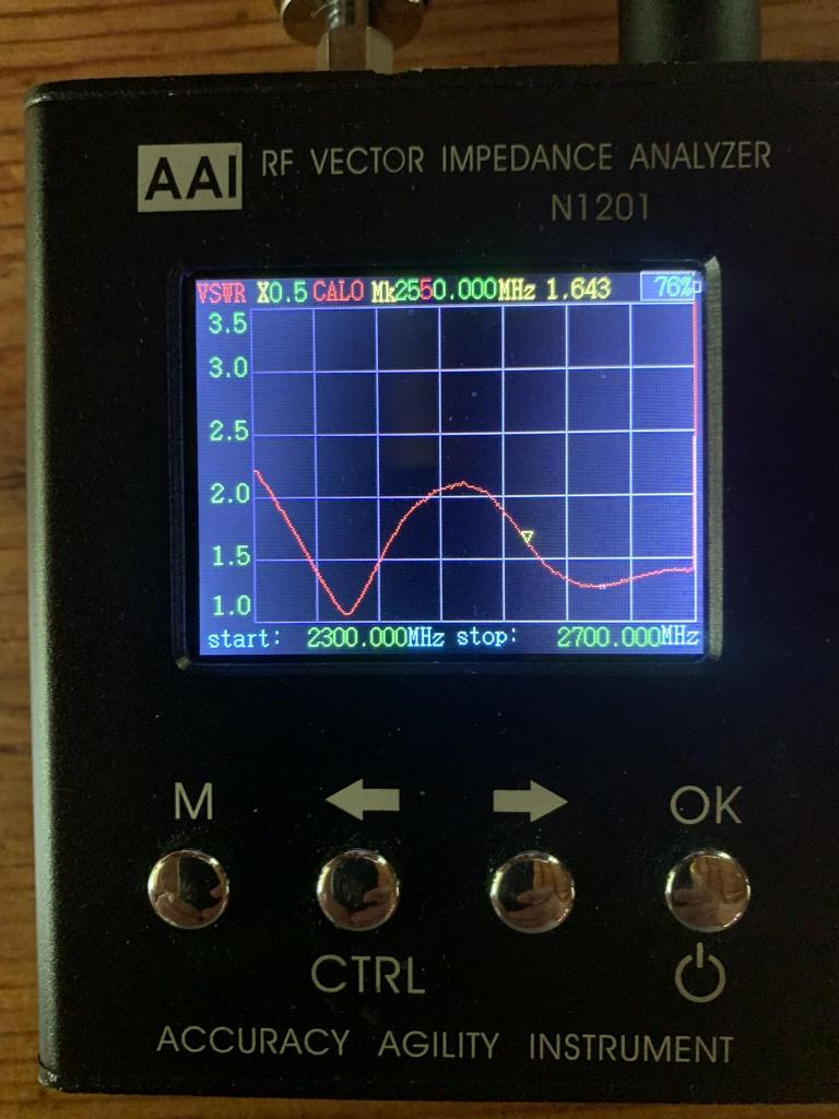

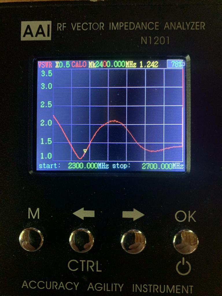

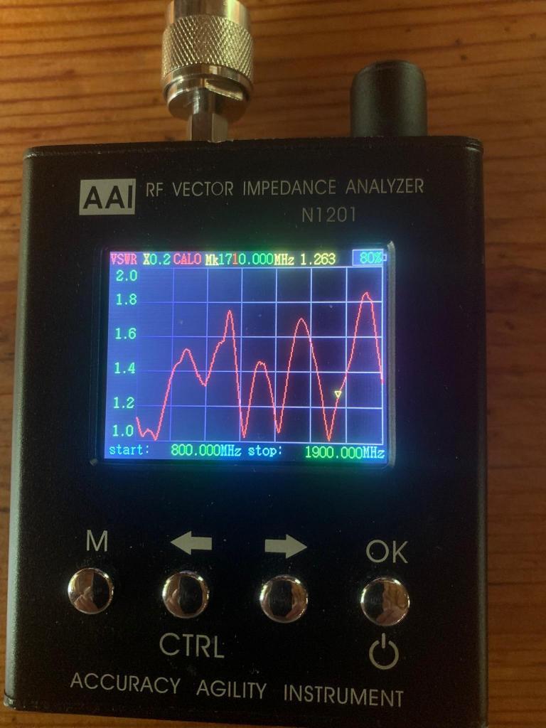

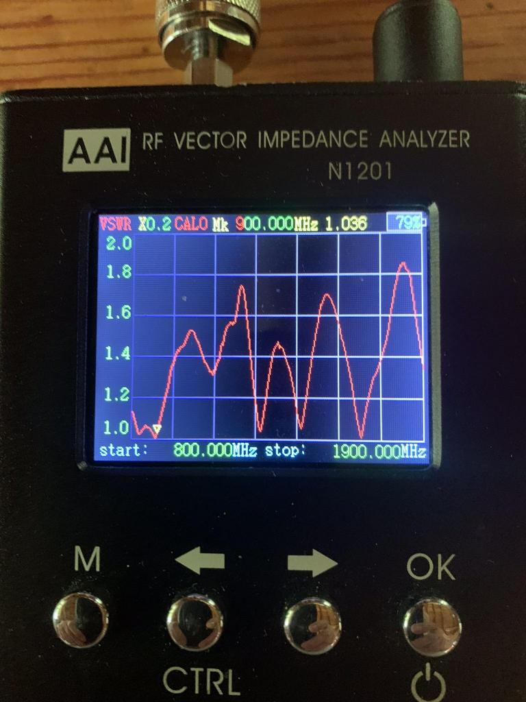

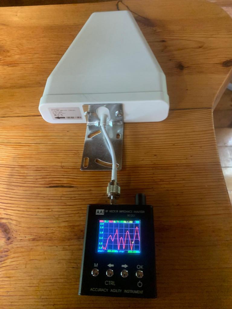

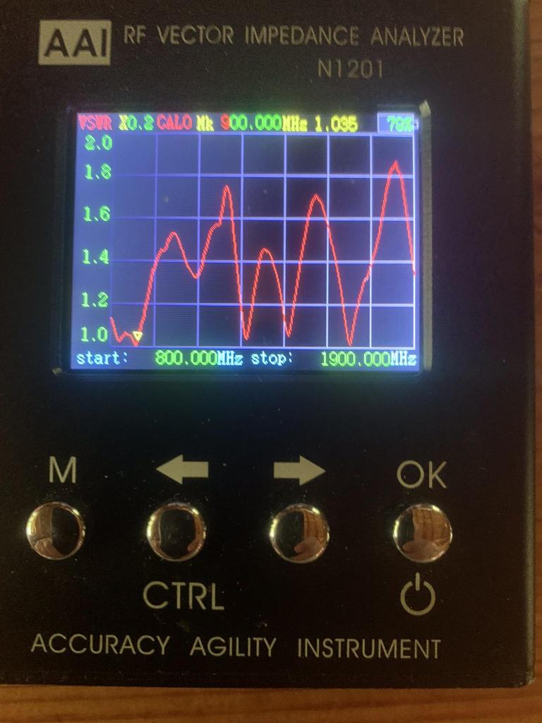

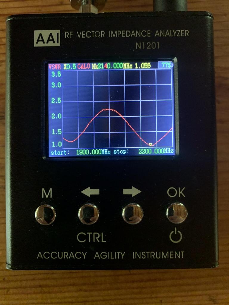

                      Тут по глупости прикупил репитер 900/1800, хотел Маме на дачу поставить. У нее там 3G репитер сейчас стоит, на WhatsApp хватает. LTE там есть, модем с моим облучателем ловит, но телефон нет. Попробовал у себя его подключить - фигня полная, никаких индикаторов, кроме двух зонтиков, LTE на несколько секунд появился в телефоне и пропал, 900 вроде работает, но сигнал хуже, чем на моем старом репитере. Потом эта хрень ушла в мигающий режим, и на этом все... Оформил возврат, благо Озон одобряет без проблем. Решил хоть антенны померять, вот что получилось:
                      Это внешняя. Заявленный диапазон 698-960/1700-2700. Логопед на плате, усиление 12 дБи.
                      Спойлер (+/-) (Замеры)
                      Последний раз редактировалось Vodkaman; 23.07.2025, 15:39.

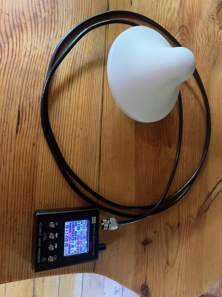

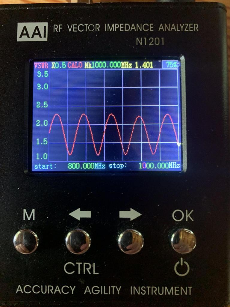

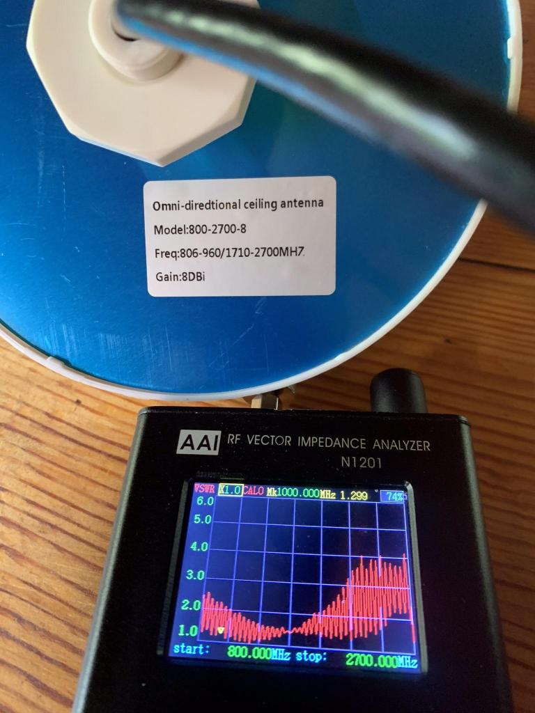

                        Это внутренняя, колокольчик, к сожалению с 3м кабелем, поэтому замер чисто условный...
                        Последний раз редактировалось Vodkaman; 23.07.2025, 15:05.
                          Может слишком большое усиление, при хреновых антеннах? Т.е. развязка слабая между антеннами и уходит в самовозбуд...
                            Заложи в CST геометрию логопериодической антенны и установкой доп. "пушистого" рефлектора увеличь параметр F/B. Для развязки антенн будет полезно.

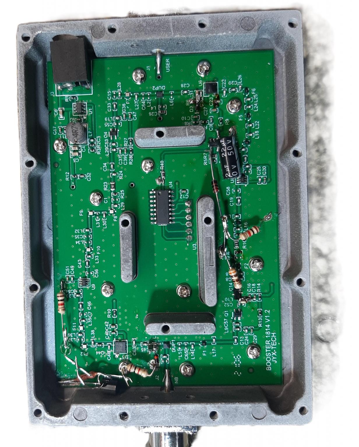

                              дозряботка китайской дичи- ежедневный трудовой процесс..
                              Спойлер (+/-) (Хвател обыкновенный. двухдиапазонный)
                              CST не применялось :)

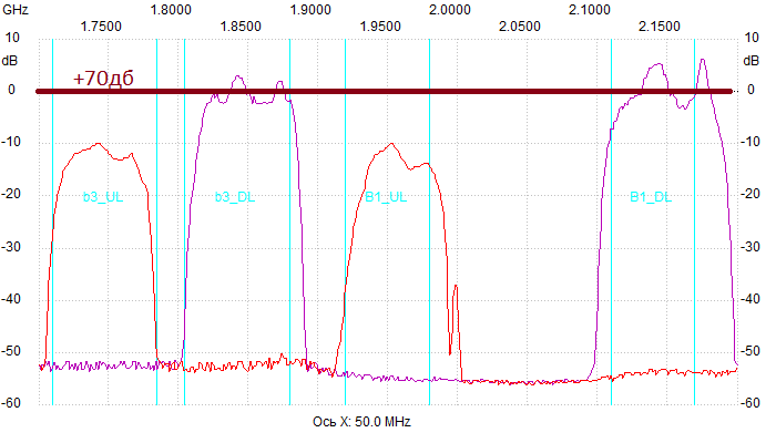

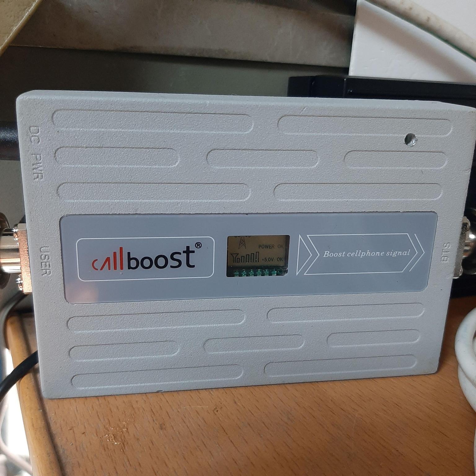

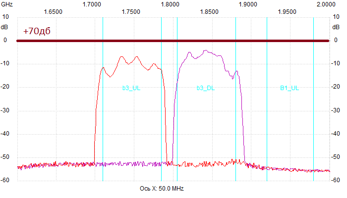

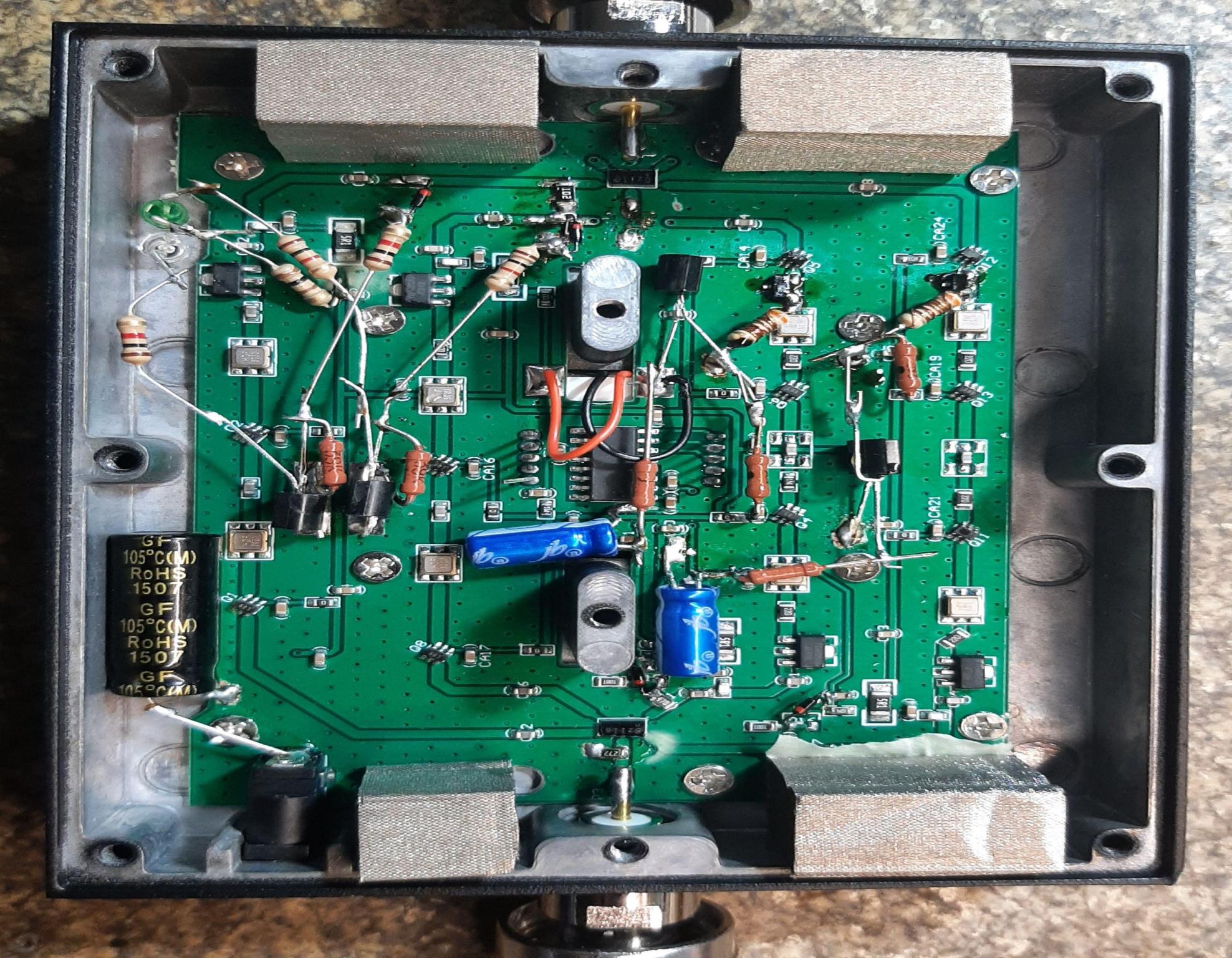

                                Калобуст обыкновенный, однодиапазонный. Жутко фонит в сторону БС большой мощностью. Не рекомендуется пытаться применять без дозряботок.
                                Поясню, что фонит он по причине большой нелинейности оконечных усилителей (класс АВ) и большой выдаваемой мощности. После оконечника даунлинка и перед дуплексёром нет подчисточного фильтра, как бывает только в дорогих образцах китайской дичи ( и то редко). В реале этот срачселитель должен быть ограничен на уровне примерно 50-100 мвт в даунлинке системой АРУ которую узкоглазые забыли поставить.
                                Однако есть и плюсы. Высокая мощность в аплинке ПРИ ОТСУТСТВИИ АРУ (В аплинке спектр узкий и АРУ не нужно, тем более что его роль выполняет БС которая регулирует мощность на мобильнике без вашего на то согласия) очень бывает востребована в трудных случаях. Этот усилитель достанет до БС практически всегда если в поиске вы эту БС видите (а соединиться не можете).
                                Ещё один очевидный плюс- этот срачсилитель не сильно подрезает полосу B3. В многодиапазонниках бывает хуже..
                                Спойлер (+/-) (срачселитель Калобуст обыкновенный однодиапазонный 1800)
