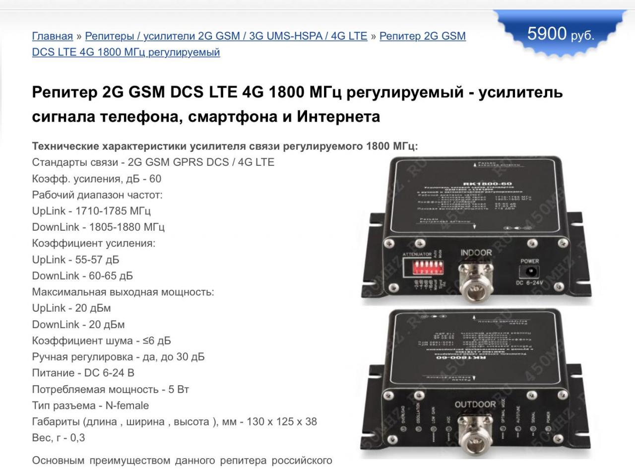

              com0666, посоветуй репитер для B3 (1800 МГц), хочу попробовать соседу поставить. Переключил его обратно на 4G, сигнал значительно лучше, -91дБ против -111 дБ на 3G. Интернет работает сносно, только на выгрузку скорость странно себя ведет, сначала скачек под десятку, а потом медленно снижается почти до ноля. Может с репитером удастся обмануть Обсоса, и он не будет резать скорость на выгрузку.
              Что ты про этот думаешь?

                При уровне -91 RSRP репитеры могут применяться для распространения сигнала, но для улучшения вряд ли. На предельно слабом соединении может помочь репитер с мощным аплинком.
                В примере маломощный усилитель. Его мощность меньше модема. Скоростные показатели он не улучшит.

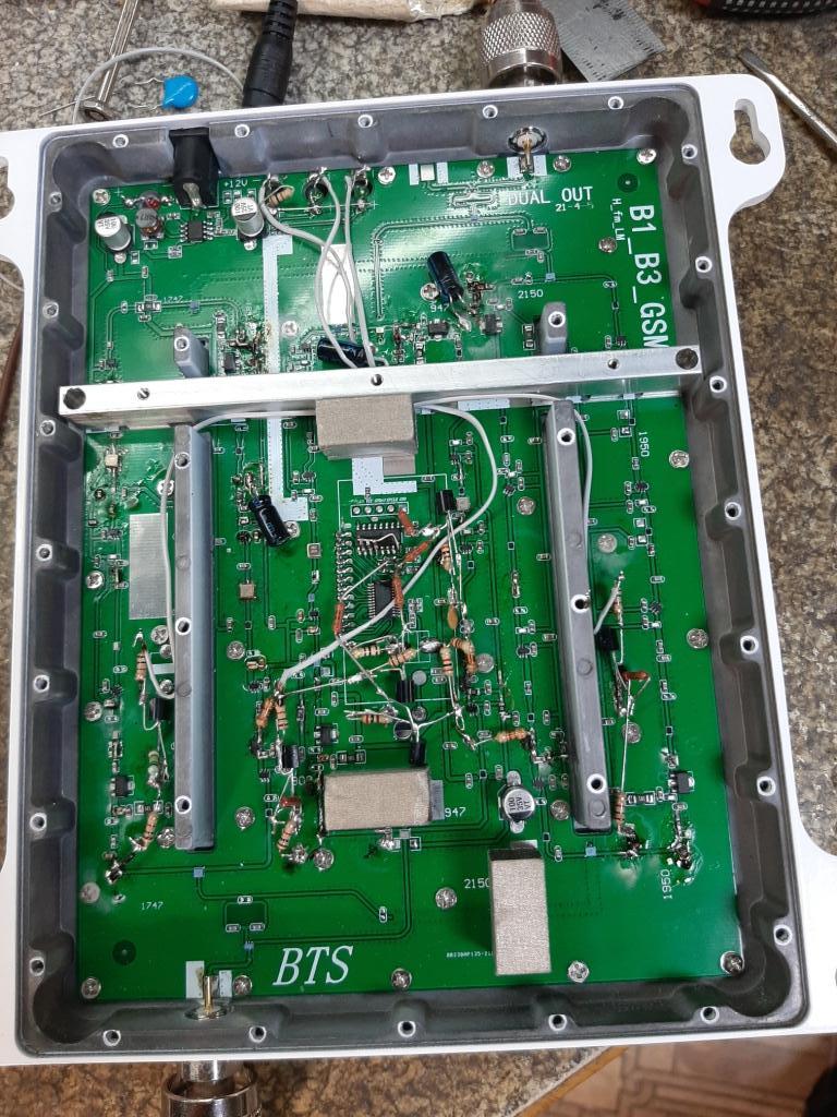

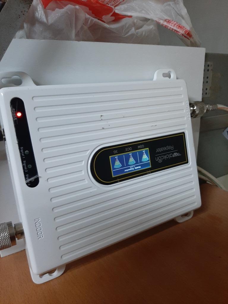

                              Трехдиапазонный дешман с Алиэкспресс. Почему это не стоит брать, почему нельзя эксплуатировать без доработок.
                              Спойлер (+/-) (wolokcon 900/1800/2100)
