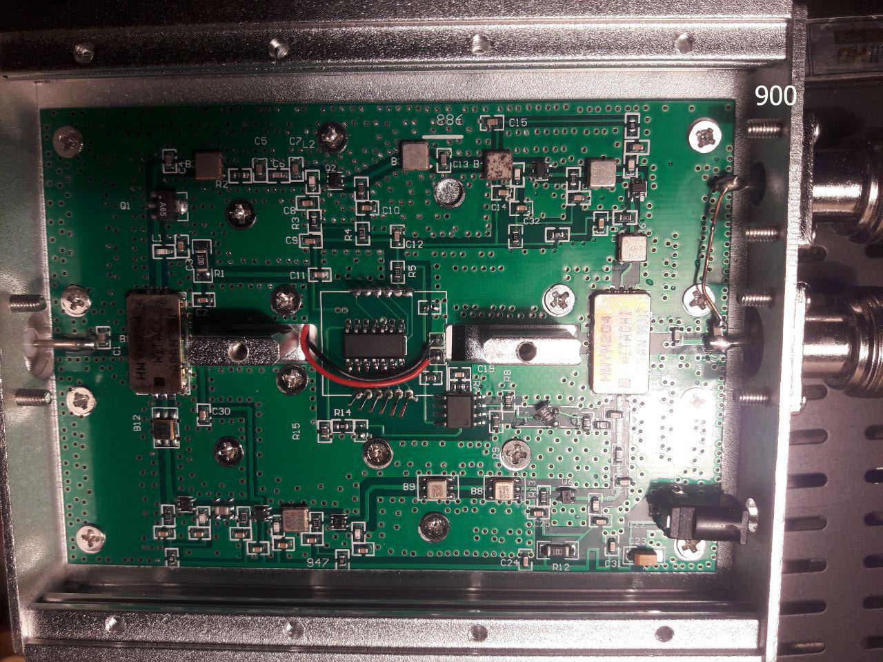

    Красным обвел резисторы, которые нужно закоротить. Просто сверху напаять тоненькую перемычку. Усиление вырастит на 3-6 дБ. Желательно процесс контролировать на измерителе АЧХ. Дабы избежать свиста(самовозбуда).

    900 и 1800. Не смог найти 2100..может всех их на расход пустил. Удручил 900 с двумя выходами- очень уж через одно место сделано

    Возможно WM достался раскачанный репитер... Мне бы качественное фото внутрянки, я бы показал, как можно качнуть ещё несколько дБ.
