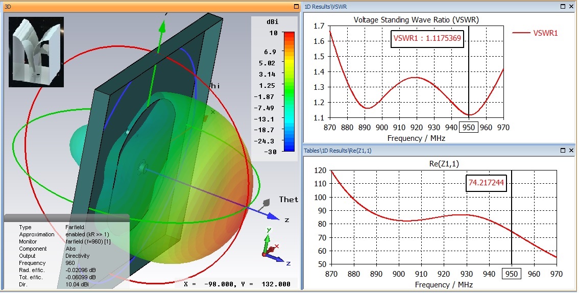

    Скорее всего типа Бестер, с эллиптической поляризацией: http://www.lan23.ru/forum/attachment...4&d=1495202440

    Антеннy внyтреннюю какyю делать бyдешь.? )
