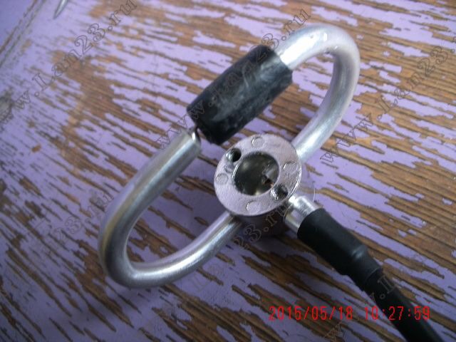

          Всем здравствуйте, с прошедшим праздником.
          Сделал ягу из медных трубок, работает так как я не мог и подумать.
          Без усилителя, в сырую погоду(мокрый снег), на обоих мультиплексах 96-100%, (57,5 Км)
          Посмотрите как петлю припаял, совсем плохо или ничего?
          Защищать медь напр. лаком нужно или нет?

          По петле: У тебя кабель с полиэтиленом внутри? Если да, то длина петли другая, там к.у. - 0,66 (кажется). Петлю бы я провел ближе к траверсе. Что касается замыкания оплетки, то на тех антеннах, которые я разбирал, этого замыкания небыло, хотя конструктивно и было предусмотренно. Но тут я не буду спорить с TUL.
          Красить обязательно, тут у Валета большой опыт.

            Нашел сейчас маркировку на кабеле - РК-75-4-11, изоляция - полиэтилен низкой плотности(но при нагревании не плавиться),
            к.у. для него нашел 1,52 и 0,52. В AppCAD - 0,66.

              Наши чаще пишут к.у. больше единицы. Надо 1/(1,52)=0,66.
              По петле (исполнение Lipton):
                Опять засада. Не в той плоскости петля.
                Хотя для широкополосной антенны и так сойдёт и с болтами торчком тоже.
                IMHO :haha:
                  IMHO :haha:
                  Антенна эта до сих пор валяется! Могу продемонстрировать на досуге, как влияет положение петли относительно вибратора на КСВ антенны. Ну и болтов тоже...
                  Пари будем заключать???!!!:drinks:
                  На ДН, расположение петли тоже почти не влияет... Даже если немного закосит, то лучше повернуть на 1-2 градуса антенну, чем потом снимать её потому что отвалилась петля, расположенная в плоскости петлевика!:derisive:

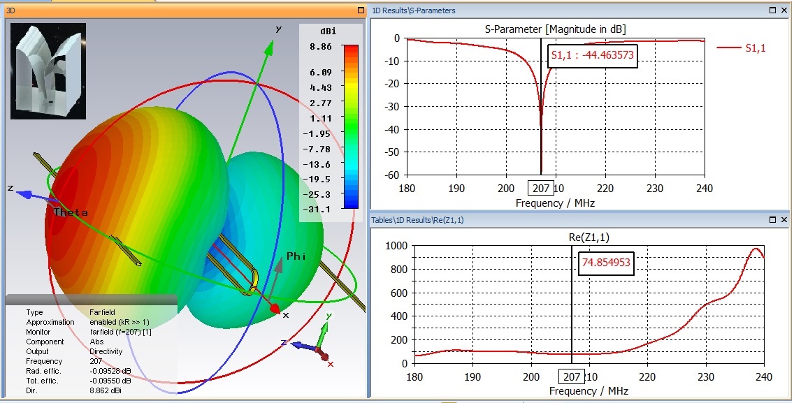

                    Телевизионная Яга для частоты 207 МГц, по заказу Valet:
                    Импеданс 75 Ом. Полоска узкая. Можно, изначально, директор отрезать чуть больше и попробовать подстроить, укорачивая по 0.5 мм с каждой стороны.
                    Если не найдешь трубы 20 мм, можно использовать клипсы на 16 мм, характеристики те же, но только при положении, как на картинке.

                      Vodkaman,я бы всё таки старался привести импеданс к 300 ом. Распаять 1/2Л петлю гораздо легче, чем сделать качественный симметрирующий стакан.
                        Я что то тормознул! Подумал, что если 75 Ом, то просто кабель паяешь и все...
                        А что если кабель пустить вдоль одной из сторон вибратора?
                          Да, так можно конечно же! Я про этот способ забыл, честно говоря... Даже если вибратор из полосы, то просто проложить кабель плотно к этой полосе. Оно не идеально будет, но вполне достаточно!
                            Спасибо большое Vodkaman.
                            Я так понял, что можно обойтись без петли.? Кабель провести по траверсе и через колено вибратора запитать .?
                              Верно!
                                Да.
