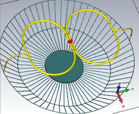

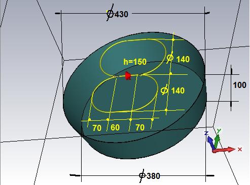

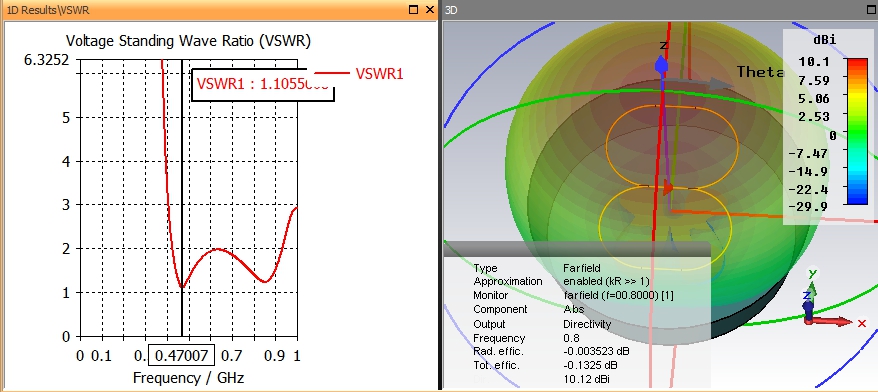

Этот сайт отправил в "чёрный" список.Сообщение от jomy Посмотреть сообщение[ATTACH=CONFIG]25060[/ATTACH]
Это моё последнее сообщение специально для Вас.

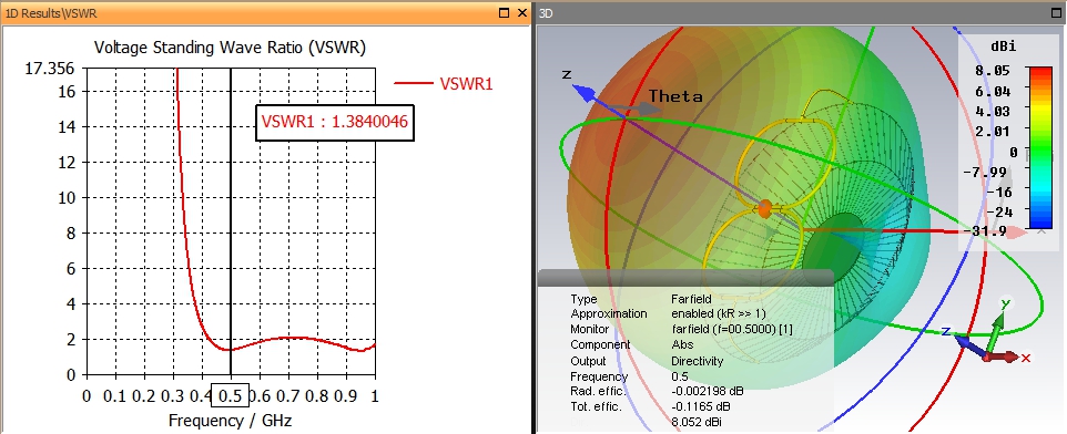

Максимальный размер большого кольца 420 мм.

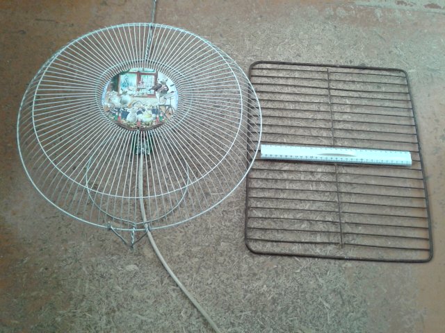

Было два варианта.
Вариант с решёткой от вентилятора оказался лучше на 2 дБ, в сравнении с другой решёткой по трём причинам.
Для сравнения на второй решётке лежит линейка длиной 30 см:Последний раз редактировалось TUL; 10.03.2017, 19:05.

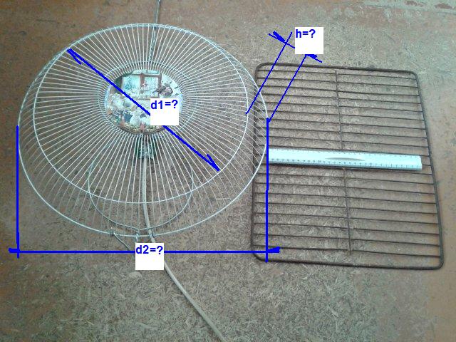

А там и нет ни каких расчётов...(только бред с примесью)Сообщение от lipton Посмотреть сообщениеРоман, прикол в другом, зачем было ставить решётку от вентилятора, если половина проводников расположена вертикально и как рефлектор почти не работают...
Я полагаю (и озвучивал ранее) ,что это "диванный" монтажник- конструктор ,без опыта работы...
"дёргающий инфу" со сторонних ресурсов ... и выдаёт "за своё".

скорее всего работает как сплошной лист, щели намного меньше длины волны, а их длина в данном случае значения не имеет, есть и заводские военные антенны на схожие диапазоны, посему стеб врятли уместен, улучшить можно приварив еще одно кольцо из проволоки уменьшив длину щели между проводниками...Сообщение от lipton Посмотреть сообщениеРоман, прикол в другом, зачем было ставить решётку от вентилятора, если половина проводников расположена вертикально и как рефлектор почти не работают...
Дополнительные кольца однозначно должны помочь. Дим, да там прикол несколько в другом...
Да и в моделе у jomy не решётка от вентиля, а сплошная "сковородка". Немного разные вещи и ведут себя по разному.Вопросы технического характера в личку не задавайте! Всё-равно отправлю на форум!

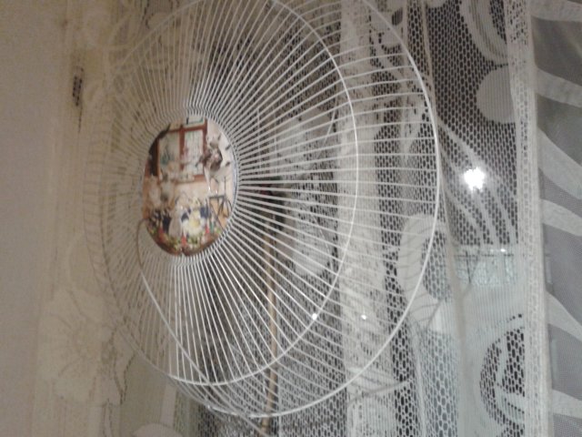

В моём варианте работает примерно 3/4 рефлектора. Проверял в программе.Сообщение от jomy Посмотреть сообщение[ATTACH=CONFIG]25073[/ATTACH][ATTACH=CONFIG]25072[/ATTACH][ATTACH=CONFIG]25074[/ATTACH]
Для пробы на рефлектор добавил пищевой фольги алюминиевой по всей площади внутри.
Прибавки Кус не заметил по показаниям приставки на 34 и 60 каналах.
Оставил как было. В центре сплошной кружок снял. В таком виде антенна не затеняет стекло окна.Последний раз редактировалось TUL; 13.03.2017, 12:06.
Вырезать можно только часть от четверти прутьев по вертикали.Сообщение от kuslik Посмотреть сообщениетак вот где нужно там прутки идут нормально а там где пофиг там ... ну сами понимаете, посему имеет место быть, лишнее можно легко обрезать, уменьшив габарит
Но кольца нельзя трогать к которым они приварены,т.к. эти части колец в рефлекторе активные- участвуют в работе антенны.
Да и жёсткоть потеряется всей конструкции и будет проблема с креплением кольцевых вибраторов.
