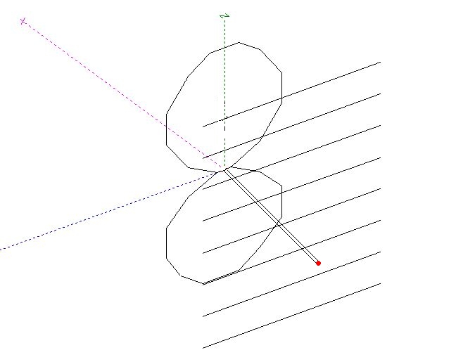

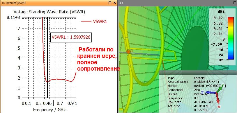

    Слишком широкая полоса. То что на 900 есть минимум КСВ - это плохо, как мне кажется. Может короткозамкнутый шлейф добавить?
      Модернизированный шлейф

        Upgraded Flex cable
          После установки шлейфа-фильтра на антенну приставка Ролсен на ALi M3821 в перепугу стала работать и при уровне сигнала порядка 12-20.
          Ранее при уровне менее 36-40 картинка рассыпалась.
            Upgraded Flex cable
            No, Jomy, it is ment - modified short cut line.

                А я хотел попросить тебя добавить в модель шлейф (short cut line).
                  It is unlikely
                  And I wanted to ask you to add to your model train (short cut line).

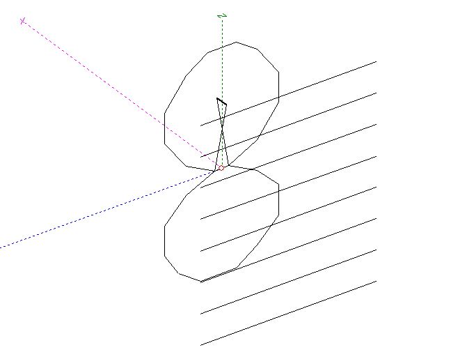

                    а что если двухпроводной симметричной линией точку запитки вынести за рефлектор?
                    вместо шлейфа
                      [ATTACH=CONFIG]25091[/ATTACH]
                      График Re(Z1,1) ???
                        [ATTACH=CONFIG]25106[/ATTACH]It is unlikely
                        Say it in English, Jomy, please. I said nothing about train!
                        What Google translated for you, sounds like this: работали по крайней мере полное сопротивление/ worked on extreme measure full resistance.
                        Please, dont mind to make back translation.
                          вместо шлейфа
                          Зачем, в чём смысл?

                          График Re(Z1,1) ???
                            Зачем, в чём смысл?
                            _____________
                            меньше КСВ в диапазоне, ровнейшая ДН
                              _____________
                              Доказательства в студию, только не словами.
                              Здесь джентльмены удачи на слово не верят:rtfm:
                                у вас же есть уже готовая модель и антенна )) вам проще проверить, чем мне
