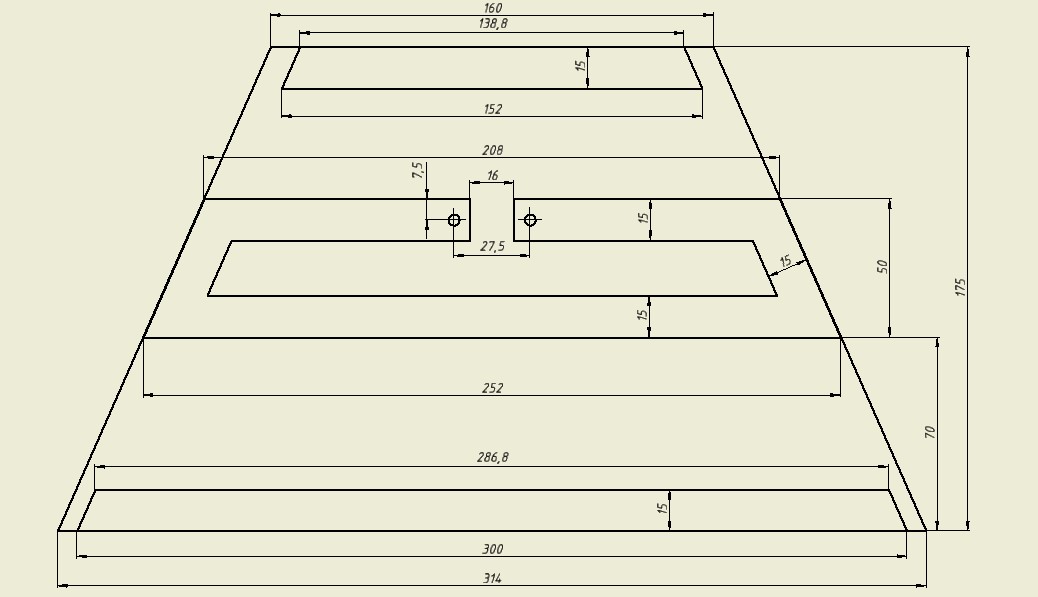

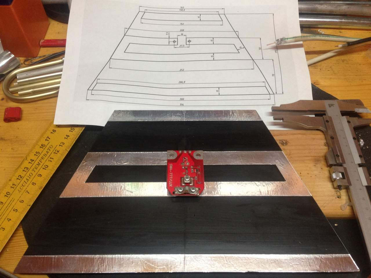

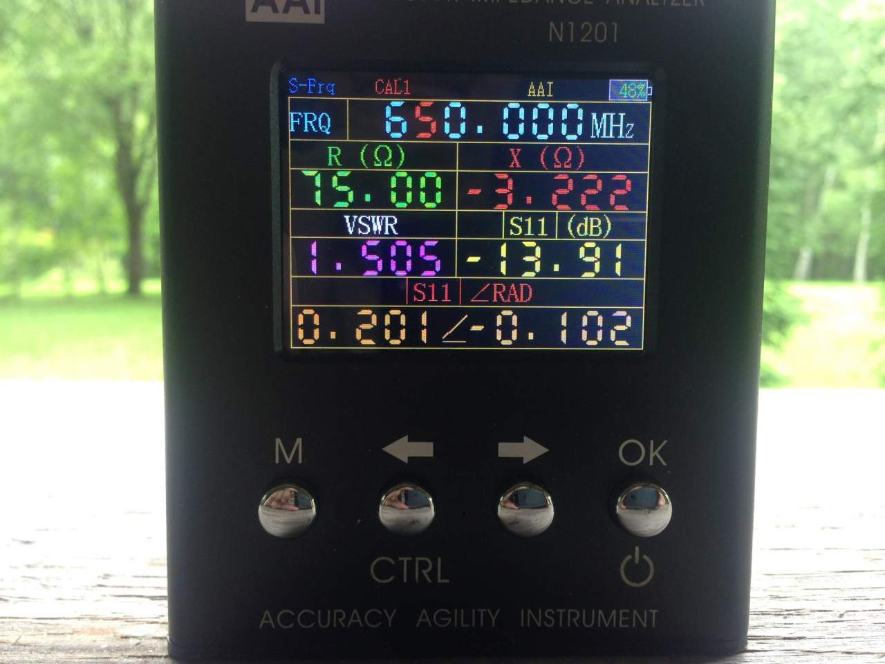

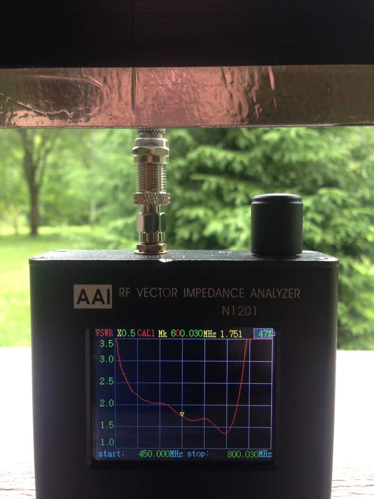

А я сделал сам.

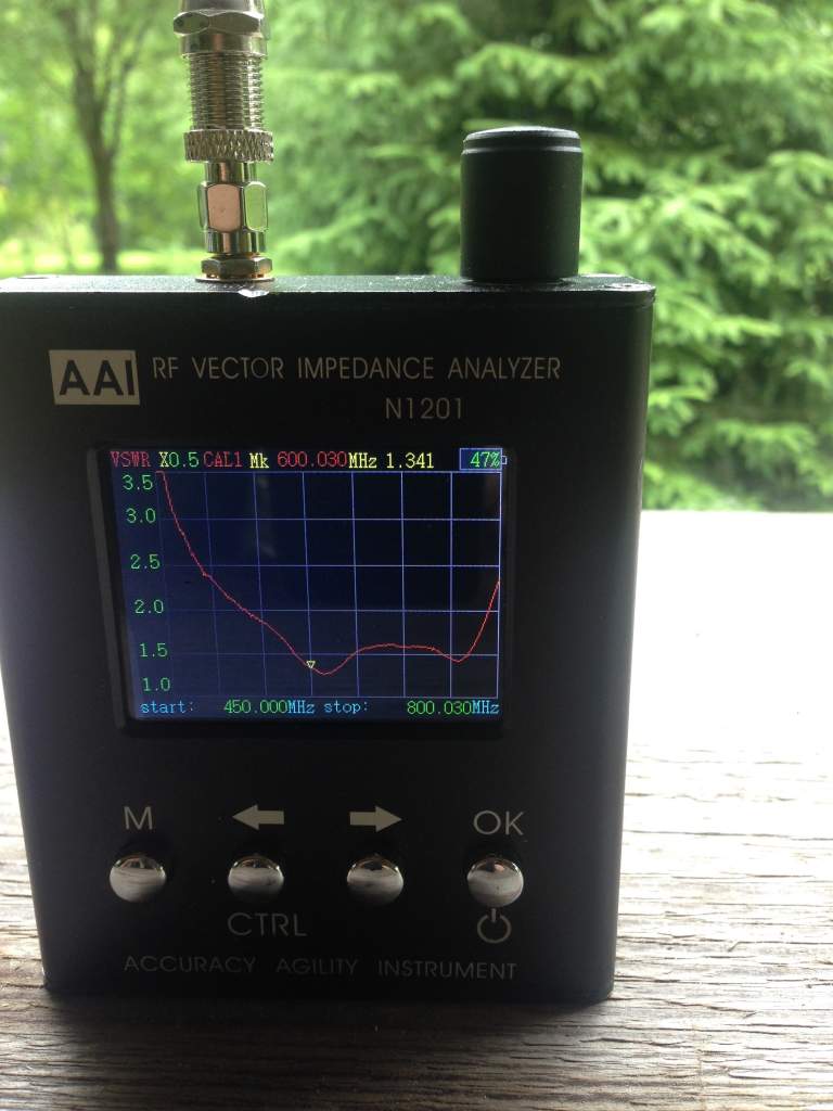

Оказалось, что у меня фольга шириной 50 мм, пришлось пересчитать геометрию. В итоге КСВ остался практически таким же, усиление незначительно подросло на верхних частотах.
Фольга клеится насмерть! Пришлось несколько раз переклеивать, пока руку не набил.
Директор сильно влияет на КСВ, укорачивание смещает диапазон вверх. Я кажется отрезал лишка.
