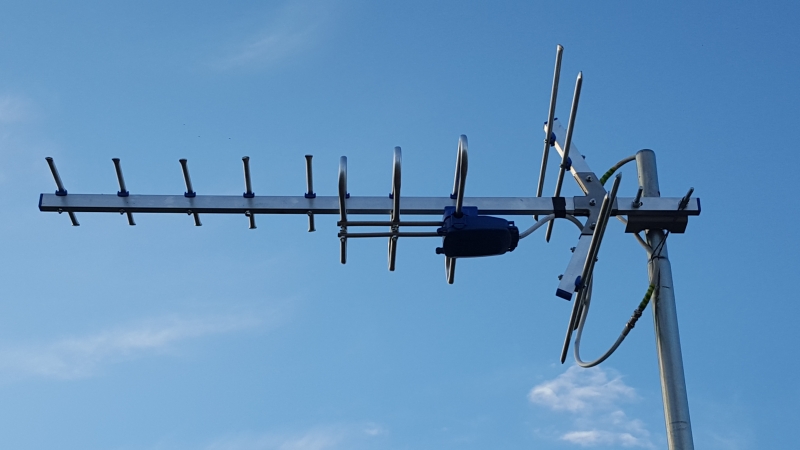

Разрезные вибраторы соединены между собой гальванически через балун 4:1. А изоляция массы симетризатора/МШУ от рефлектора (к мачте у этой антенны крепится именно рефлектор) - это проблема конкретной промышленной модели ASP-8, а не синфазных решеток из разрезных вибраторов.
смоделил бы антенну из двух патчей
P.S. на картинке фрикобутафория, или 3 петлевых диполя в самом деле улушают КСВ в полосе 470-860?
