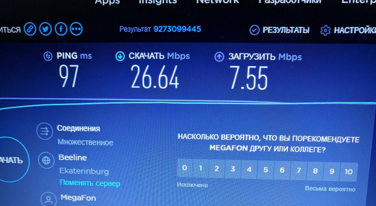

                А почему у тебя в спидтесте стоит сервер - Екатеринбург, да еще Билайн? Попробуй найти ближайший Мегафон.
                  Скорее всего Воскресенье
                  А я не пользуюсь симками своего региона, сим сейчас безлимит стоит корпоративная.
                  Выбираю свой сервер ближайший, пинг больше скорость меньше.
                    Видимо своя специфика. Я когда в Астрахани бываю, так местный сервер лучше всех. И здесь, из всех серверов, Калуга Билайн лучший, хотя Спидтест предлагает другие.

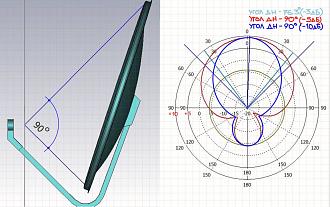

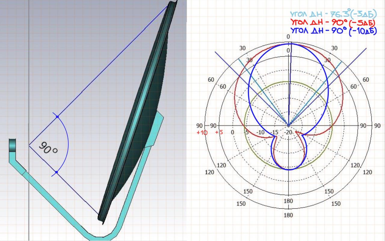

                      Как известно, усиление антенны на пряму связано с её ДН... А для эффективного облучения параболика как раз и важна "правильная" ДН. Что бы облучение было по уровню -10 дБ.
                      Олег Николаевич, я правильно понимаю, что в идеале ДН (при том же усилении) должна выглядеть как синий вариант?
                        В идеале да... Но... Габариты, затраты, погрешности при сборке... И что будет в "плюсе" по факту? По факту, вернёмся к компромиссу!

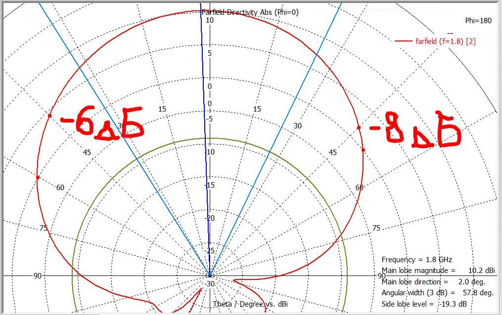

                          Ну вот, в плоскости поляризации почти идеально:
                          Нажмите на изображение для увеличения.  Название:	DNideal.JPG Просмотров:	0 Размер:	102.2 Кб ID:	322206

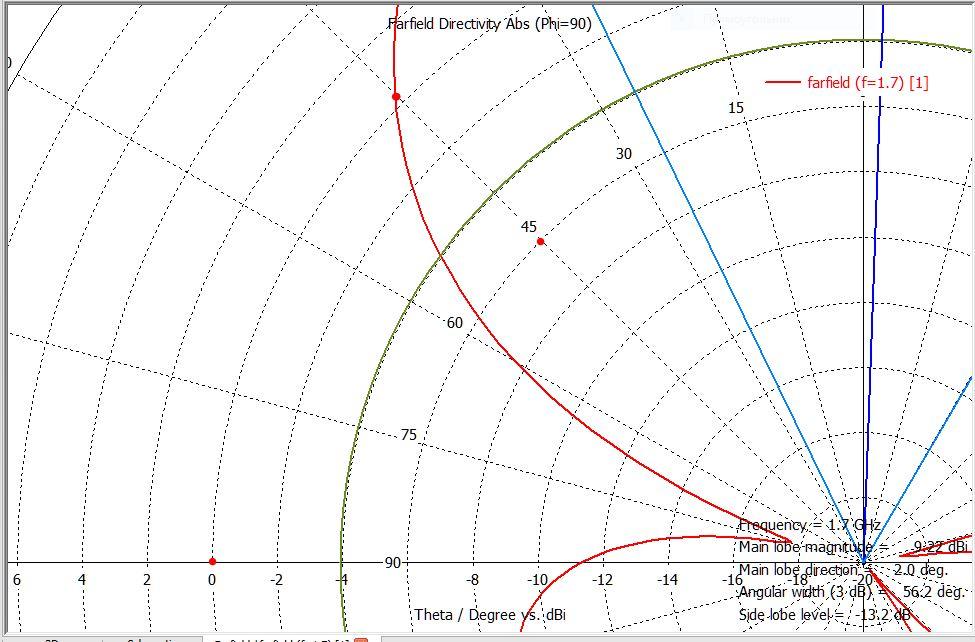

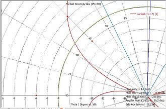

                            Отбортовки повышают усиление, но в плане ДН практически ничего не дают.
