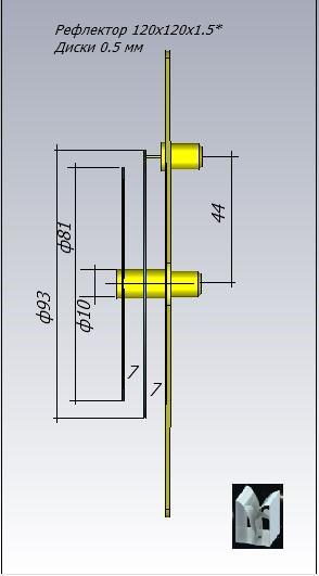

    Небольшой апгрейд облучателя на 75Ом. Размерчики покруглее, графики поплоще.

      Правильно ли я понял размеры? (во вложении дорисовал размеры между дисками)

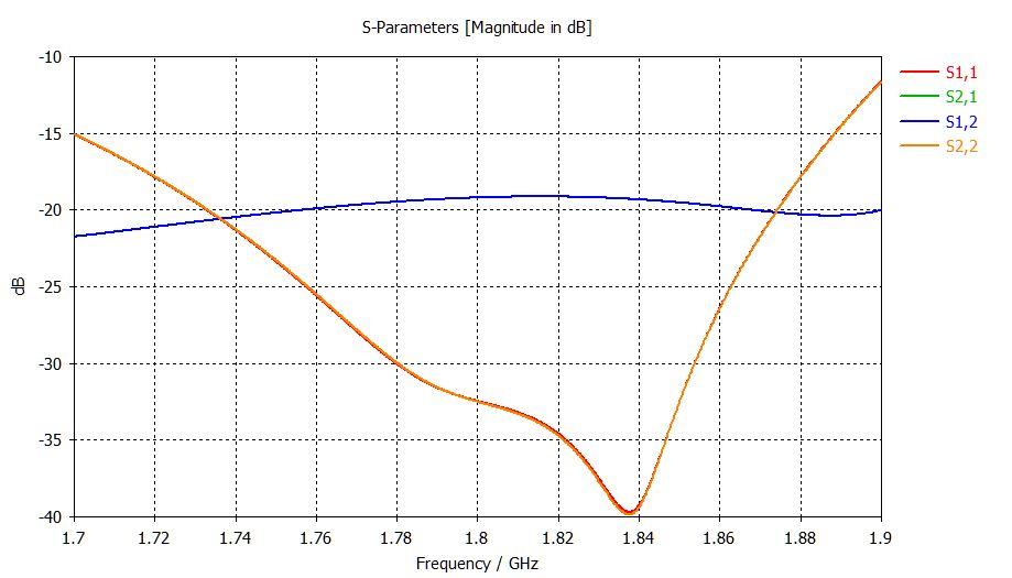

      Между портами какое ослабление crossport?

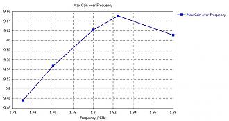

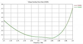

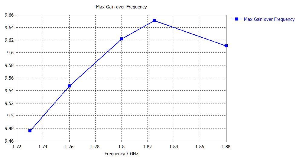

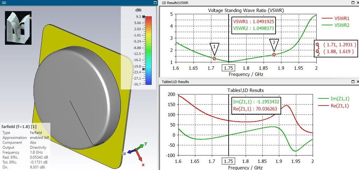

        Новый Мини Мимо Облучатель LTE 1800 ( по мотивам Бестер 1800).
          Привет. А по подробней можно ? Как там размеры живут )))
            Выложу, чуть позже. Я опять под готовую крышку считал, наверное надо будет открытую версию посчитать тоже.
              Ага хорошо бы открытую версию.

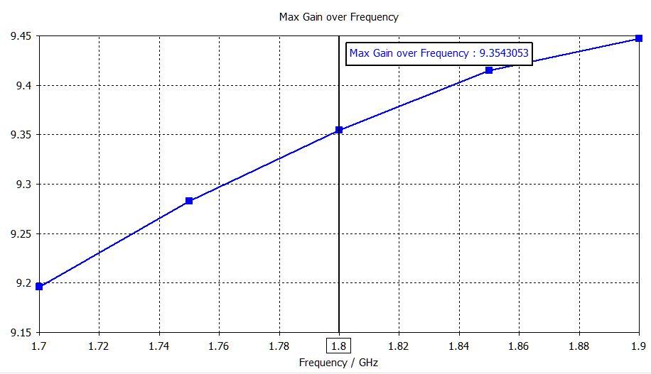

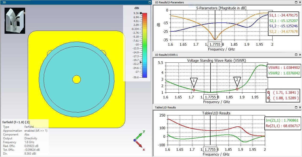

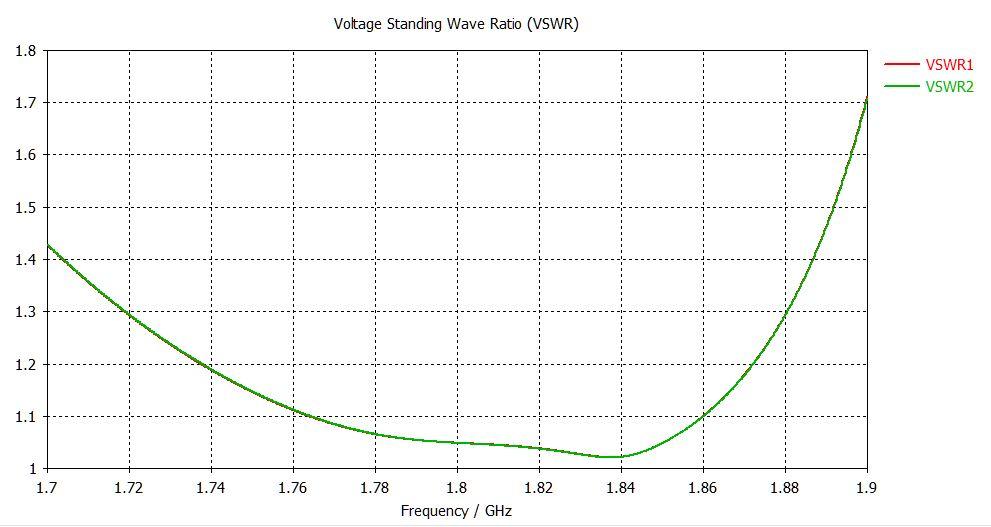

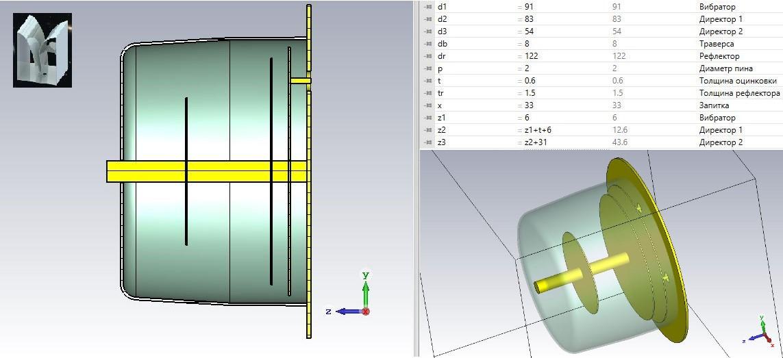

                Нажмите на изображение для увеличения.  Название:	1.8OrdenXO.JPG Просмотров:	0 Размер:	147.5 Кб ID:	322149
                Нажмите на изображение для увеличения.  Название:	dr.JPG Просмотров:	0 Размер:	16.1 Кб ID:	322148 Нажмите на изображение для увеличения.  Название:	33C78B16-C951-43EB-8206-3569CB162AA0.jpeg Просмотров:	0 Размер:	19.6 Кб ID:	322150

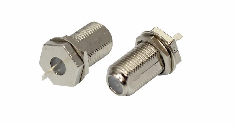

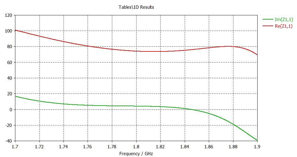

                Я считал на 75Ом. Использовал F-разъемы с прямоугольным пином (его надо будет немного нарастить).
                  Vodkaman, вместо втулок можно использовать
                  гайки ? По углам граней получается 11мм диаметр.
                      Если стабильные 7 мм сможешь обеспечить, то используй гайки. У меня гайки сильно перекашивают диски при затяжке. Я давно купил трубкорез, и горя не знаю.

                              Разъёмы от тюнера, пины не удлиннял подошли. Гайки вместо втулок это нехорошо знаю ведёт диски, но не сильно немного.
                              Гайки буду выбрасывать, втулки ставить надо. Торчащий болт срезал
