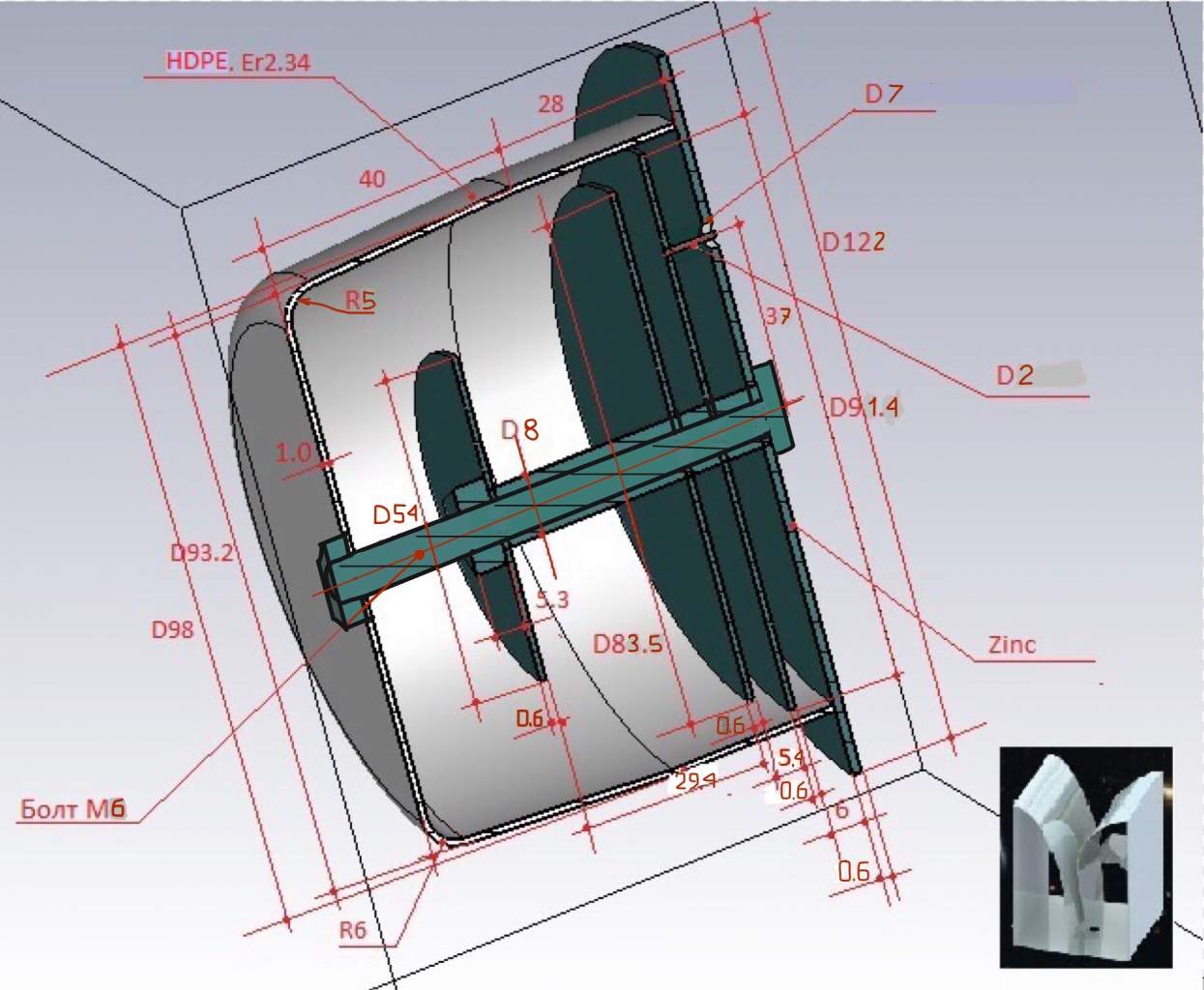

Облучатель 1800, на базе Bester LTE MIMO.

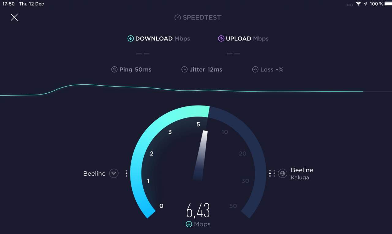

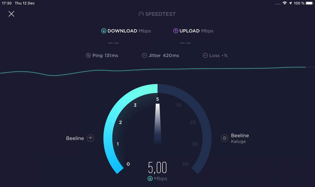

        У меня назрел вопрос: а что если облучатель будет не MIMO? По той же схеме, но однопортовый. Как это отразится на скорости, стабильности?
        Отвечаю на свой же вопрос: В моих условиях плохого приема, разница несущественна. Один порт, вертикальная поляризация, 75 Ом - 5 Мбит/с. MIMO, 2x45 градусов, 50 Ом - 6,43 Мбит/с. Делал только по одному замеру, возможно статистика окажется другой. Будем посмотреть.

            Проще найти шпильку М6 и трубку 8 мм.
              Со вторым портом стабильнее думаю будет
                У меня с одним подключённым портом на палкомере 4G показывает одно деление, а с двумя портами 3 деления, ну и скорость с двумя в разы лучше.

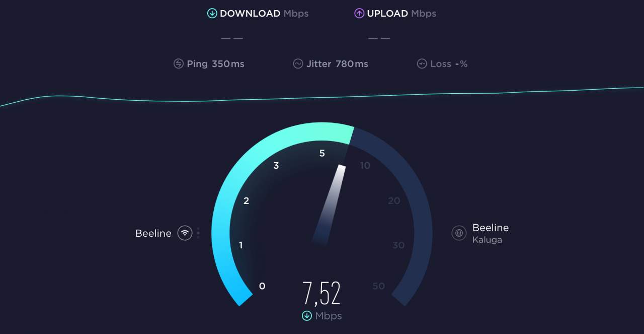

                      Сходил, померил скорость в 4 утра; есть прирост.

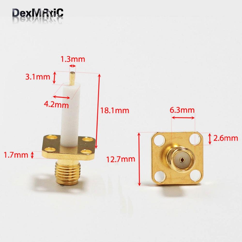

                                Добрый день , подскажите пожалуйста , можно ли в облучателе на 50 Ом использовать разъемы SMA ? Спасибо.
