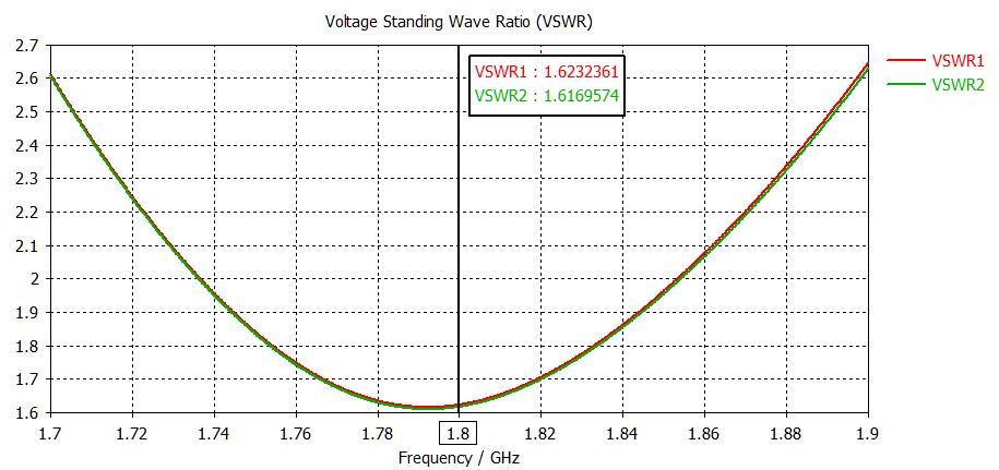

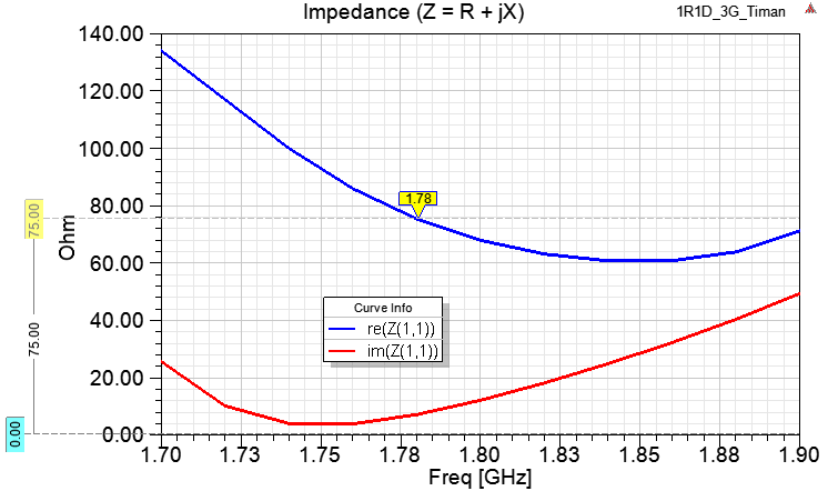

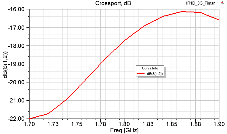

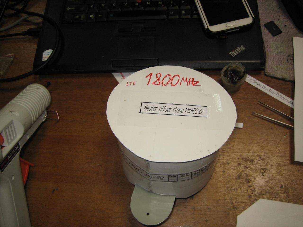

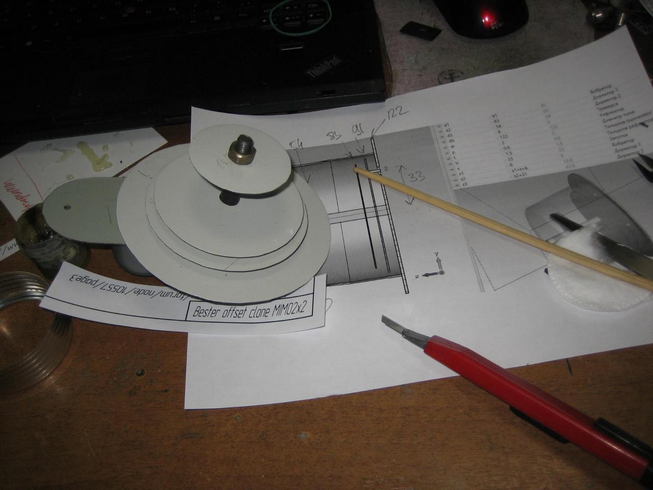

                  Yurik82, можешь посчитать по этим размерам? Недостающие размеры, как я понимаю: толщина дисков 1 мм, бум 10 мм, рефлектор 120х120х1.5, разъемы N-type.

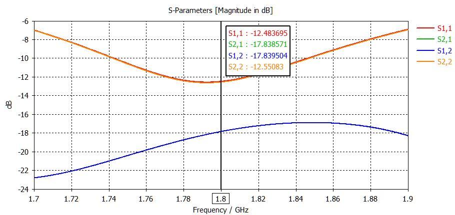

                    Допустим более сложный случай, вместо антенны просто некое пассивное устройство с 2 клеммами. В каждую из клемм энергия может поступать и в каждую выходить. Из-за того что устройство пассивное - по закону сохранения энергии сумма вошедших и вышедших будет 0. Это как будка ГАИ на перекрестке. Сумма всех въехавших и выехавших из перекреста равна 0.
                    Если же описать сколько куда ехало по оборотно-сальдовой S-ведомости, то матрица будет уже 2х2
                    S11 - приехало из 1 дороги и развернулись назад в дорогу откуда приехали
                    S12 - приехали из 1 дороги и решили дальше ехать в дорогу №2
                    S21 - приехали из 2 дороги и решили дальше ехать в дорогу №1
                    S22 - приехало из 2 дороги и развернулись назад в дорогу откуда приехали
                    у МИМО антенны с 2 клеммами - постов наблюдения (reference plane) уже два.
                    от каждого из портов что-то отбилось назад в модем (у каждого из портов свой график КСВ). S11 это КСВ первого порта, S22 это КСВ второго
                    кроме излучения есть ещё нежелательные перетоки между портами (а.к.а. развязка) S12 и S21. В идеале надо стремиться чтобы они были 0 (минус бесконечность децибел в логарифмической записи)

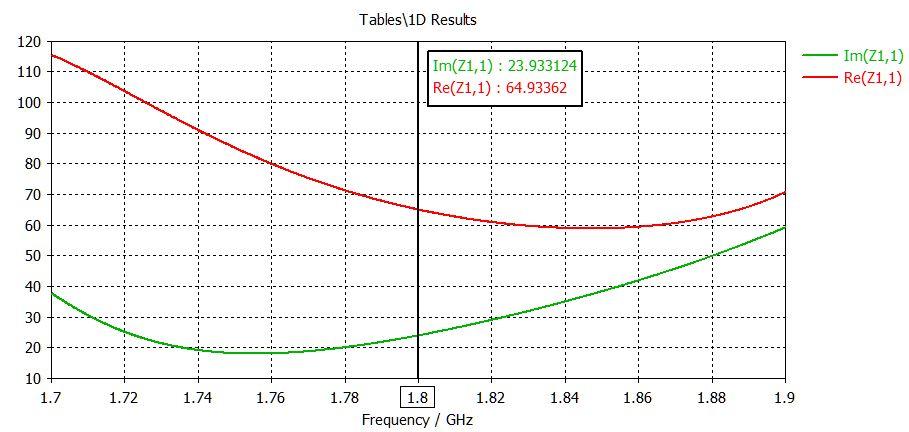

                        Спасибо. У меня тоже результат никакой. Что-то я сомневаюсь, что размеры правильные.

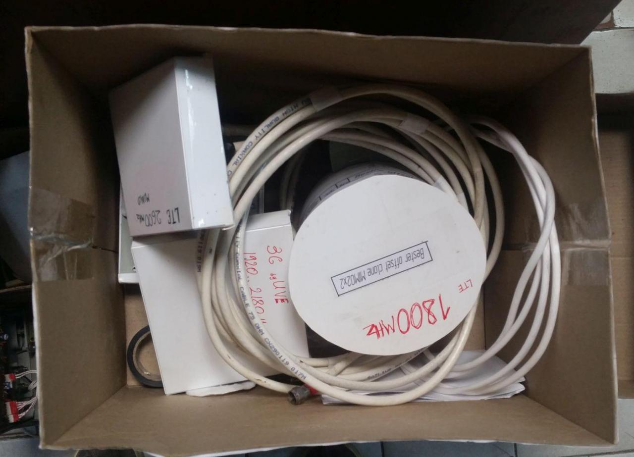

                          пластик радома из пвх от мрт пленки (подложка) (предложение "угостить" нуждающихся все еще актуально)

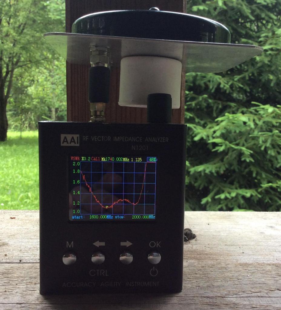

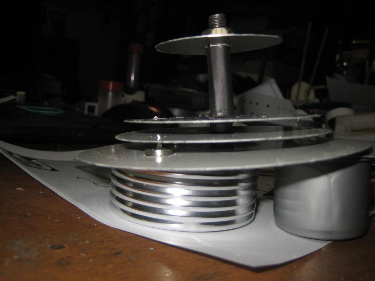

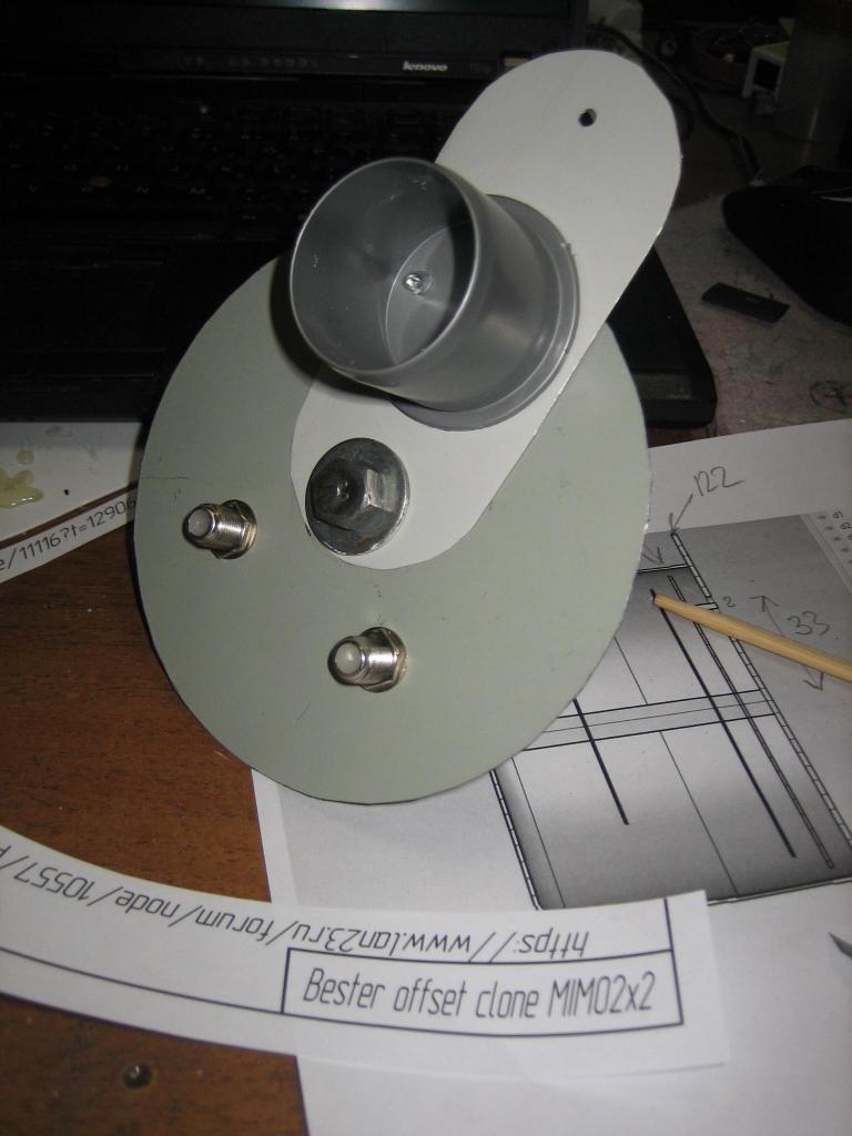

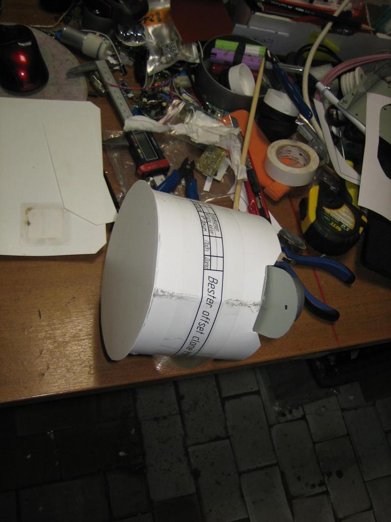

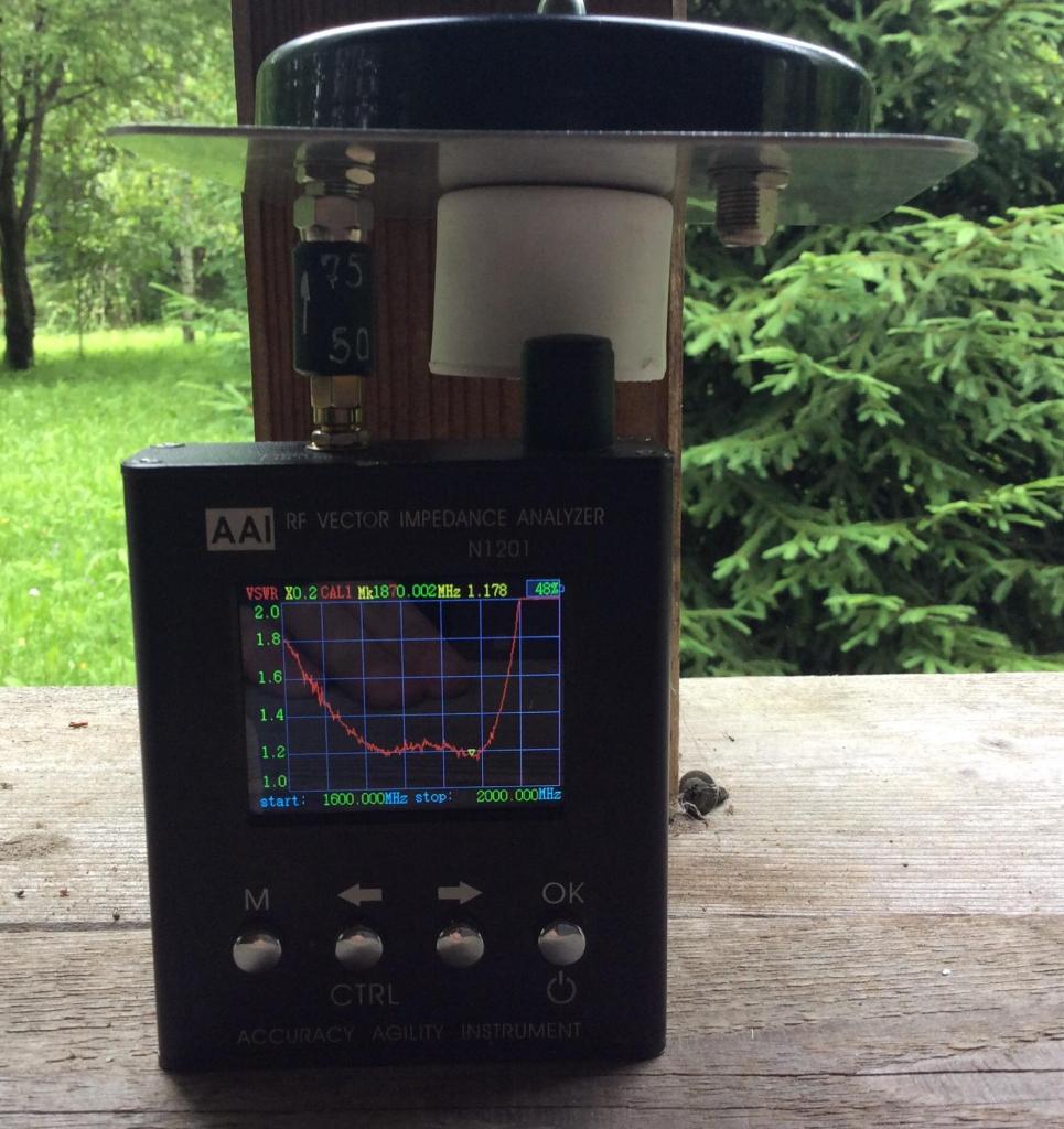

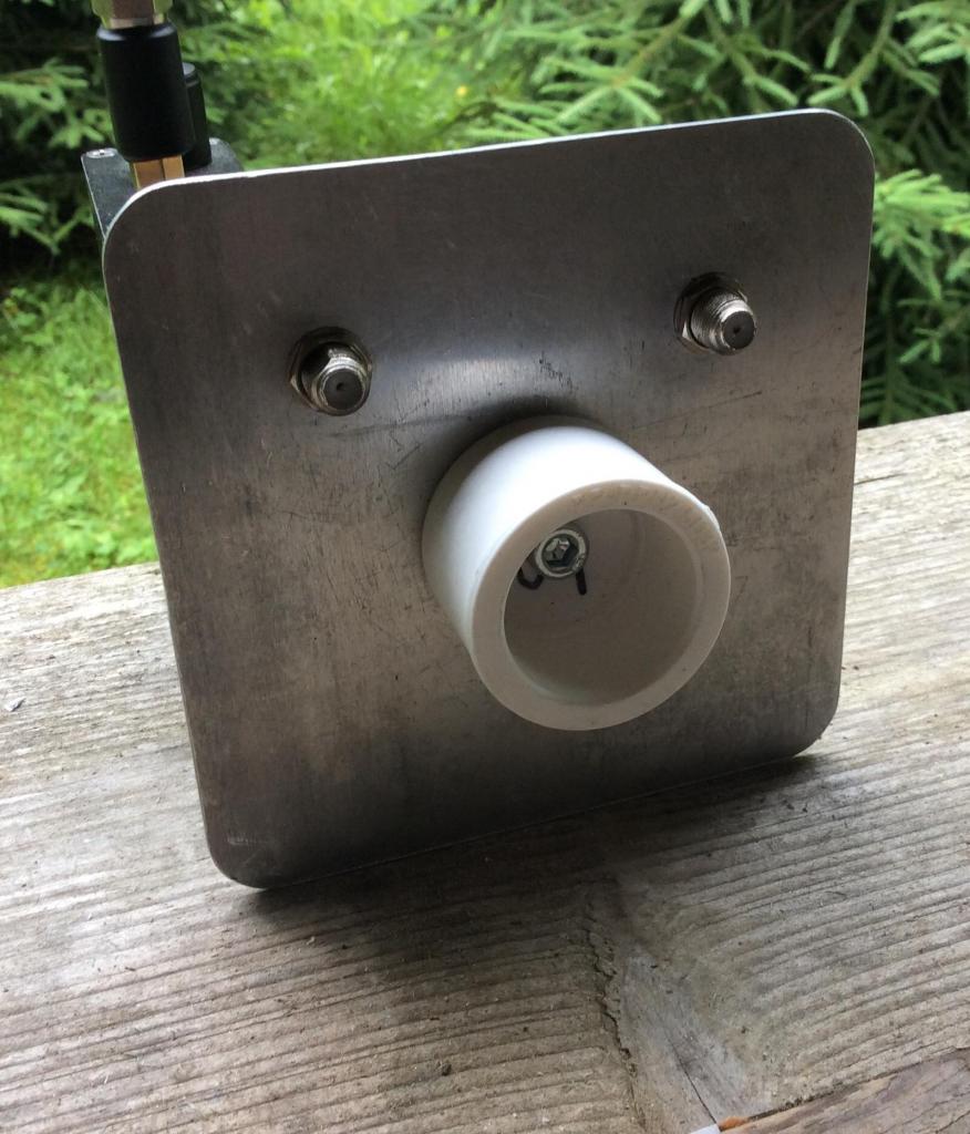

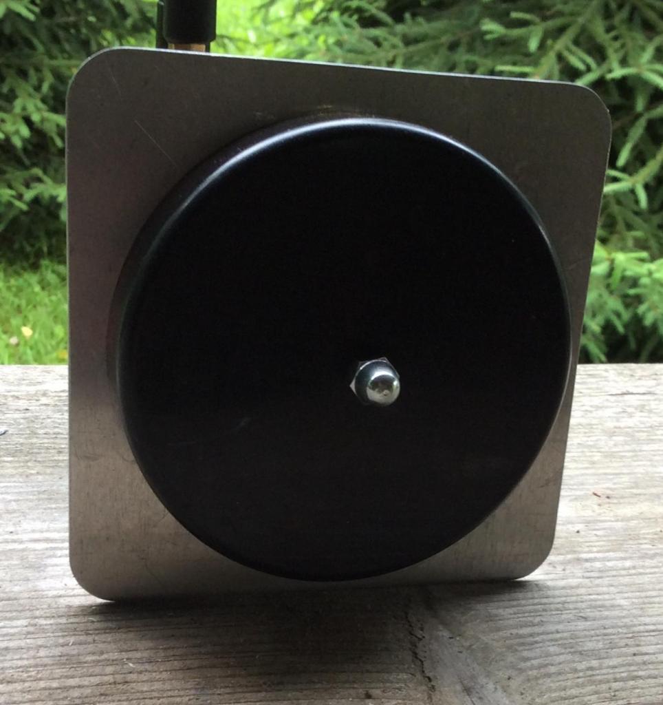

                              Собрал облучатель для LTE1800 (B3). В начале сильно расстроился, с крышкой КСВ сильно отличался от расчетного, долго чесал репу, как исправить, потом понял, что я его считал без крышки. Пересчитал, скорректировал размеры, и все заработало.

                                эта штука что на фото стоит своих денег(10000руб)?
