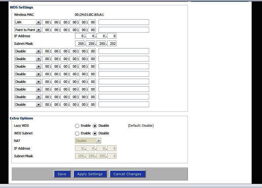

    Как его установить?Хотел режимы точка доступа и клиент, т.к. возможно подключение к первому дому третьего дома.Кстати wi-fi с шифрованием и фильтром по макам.
      Режим WDS используй на точках, укажи в них мак адрес противоположной точки, для начала без шифрования запусти, после этого шифрование поставишь.
        Какой режим выбрать в wds point-to-point или lan?
          Здесь что выбрать?
          Последний раз редактировалось maxim_sr; 19.11.2009, 15:16. Причина: и тишина
            Здесь посмотри, и просто в поисковике по теме dd-wrt wds
            http://www.asp24.ru/dd-wrt-nastrojka/
