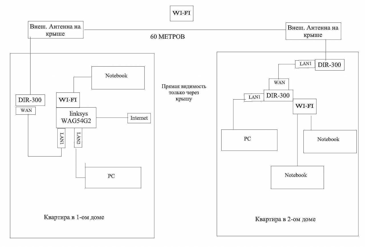

                              Вчера, прошил все нормально.Прошивка v24preSP2 (beta) build 13064. Сначало не получалось. После нажал кнопку reset, включил питание, и держал reset около 30 сек. и все получилось. У меня только 2 вопроса
                              1) есть ли эта прошивка или другая от DD-WRT на рус. языке
                              2) как настроить dir 300 как клиент и точка доступа.
                              Хочу насроить wifi сеть между 2 квартирами в разных домах, прямой видимости нет.В 1-квартире dir 300 (используеться для передачи сигнала во второй дом) к нему присоеденен через wan порт linksys WAG54G2 (используеться как adsl модем и маршрутизатор lan и Wi-Fi), во 2 квартире - два девайса dir-300, один девайс для приема сигнала с 1 дома и 2-ой девайс подключен к первому через wan порт и должен раздавать инет по wi-fi и lan во втрой квартире.

                                Те, что между домами, мостом пусть работают, остальные точками доступа.
