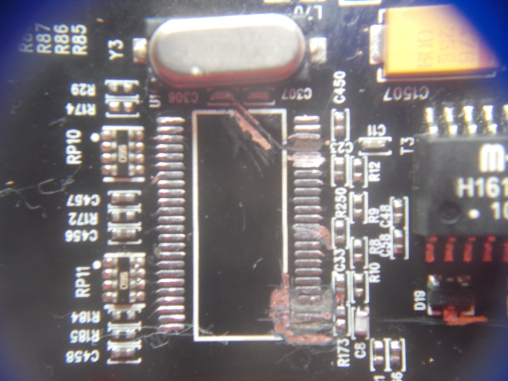

    Кокой температурой греть чтоб не слетели пятаки, там Леад Фри пайка, бес свинец сдается от 180 до 280 градусов, я грел 250 градусами не знаю может и много, теперь стоит вопрос кто при какой температуре греет и какими фенами чтоб было все ГУД, флюсы опустим так как каждый использует тот к которому привык, я пользую РМА 223 Амтечь для демонтажа чипов
    На основании каких данных Вы решили что там ЛФ? Ладно, это всё лирика. На 250 конечно щадящий режим, только ведь зависит не только от температуры, но и от времени воздействия! Для меня, в работе, наиболее комфортная температура фена 400(+/-15), такую уж лет 5-7 пользую. Темпер. паяла беру в зависимости от жала(Т-0.8D, T-1.2D и T-4C) и пациента, 330-390. По поводу флюса - сомневаюсь что у Вас родной амтеч, скорее китайская подделка, коей вся матушка рассея завалена. Вообще эту тему здесь уже обсуждали, т.ч. достаточно, найдёте ежли захотите.
    По нашим баранам:
    25 - идёт на установочное место R173
    27 - пустышка
    45 - на кондёр С306(соответственно 46-я на 307-й)

    там текстолит плохой, его чуть перегрел и полители ноги.

    Добрый день спецам! Есть такая проблема после отпайки в Nano Station 2 - Kendin-a, обнаружилось что под чипом сгнили или отгорели после грозы пятаки и дорожки, я просто не могу найти от куда идут и схем как таковых в инете просто нету только есть сервис мануал на КЕНДИН или МИКРЕЛЬ мануал у меня SSOP пятаки которые оторваны отвечают за 45, 27, 25 ноги на чипе, кто мог бы показать и разобраться куда их можно припаять помимо дорожек которых нет
    вот фото 45 -ый вроде как бы нашел идет на пятак кондера, 25 нога тоже вроде как идет на пятак резистора которого там нет(какой номинал не понятно) , а вот 27 под вопросом

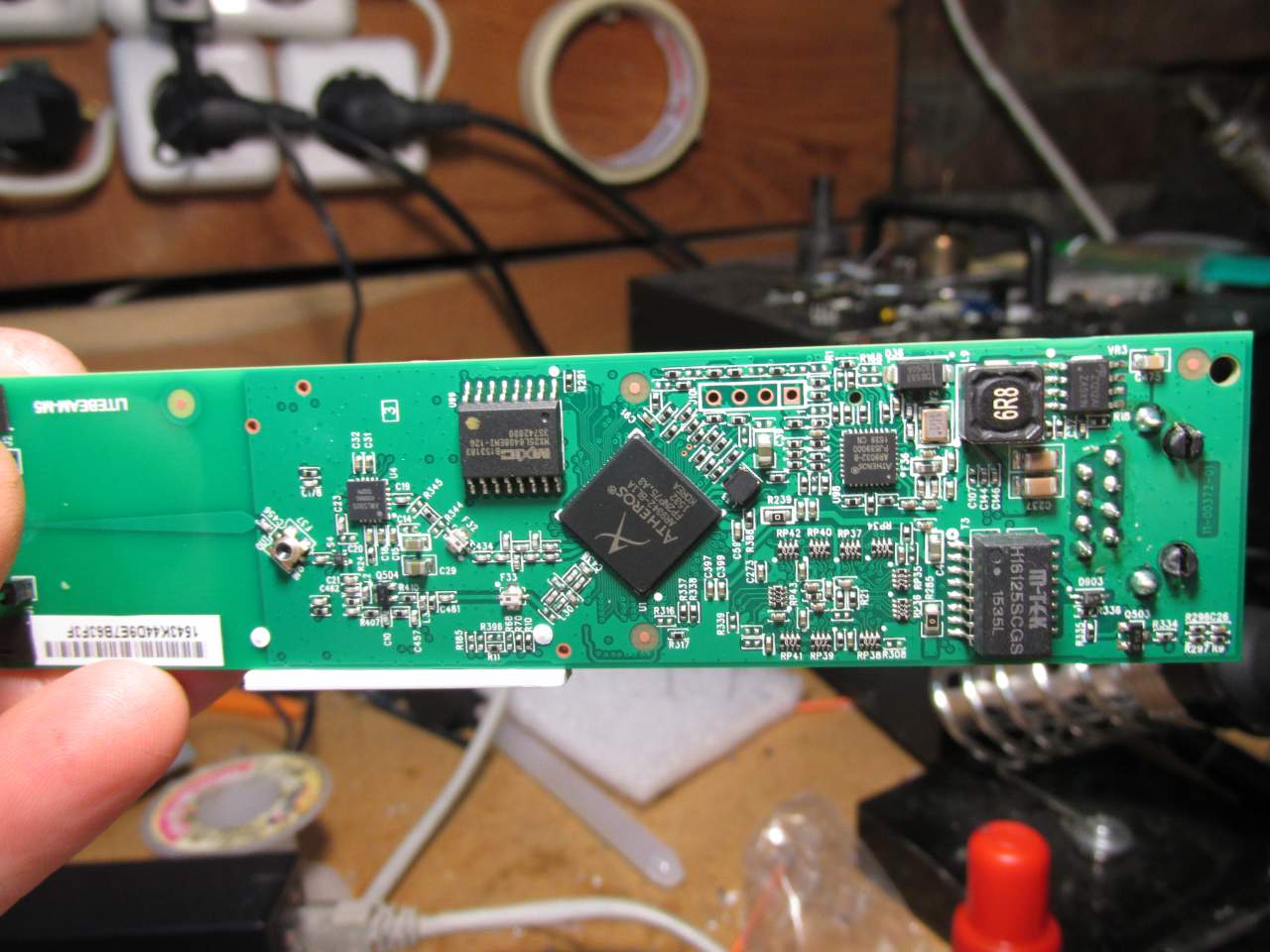

    Может кому будет интересно , "потрахи" новых LiteBiam m5-23
