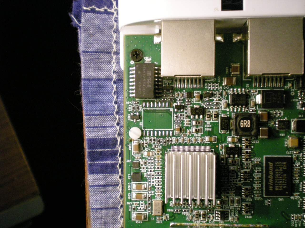

  • johny_krem
    Участник ответил
    Пришло на ремонт с сопроводиловкой "нет лана". Открыл.. и смешно и горько...

  • johny_krem
    Участник ответил
    Сообщение от Gr@F Посмотреть сообщение
    Спасибо! Будем пробовать шить, затем паять...
    Если эксперименты предполагаются длительные, лучше наверное сделать так: http://ubnt.repair/wp-content/upload...1/DSC04731.jpg
    ибо поотрываете и оставшиеся пятаки.
    вы что , гарелкой снимали , что-ли....
    Горелкой наверное так снимают... http://ubnt.repair/wp-content/upload...1/DSC05137.jpg

  • Yuraner
    Участник ответил
    И ещё один косяк. Когда выпаивали флеш снялась контактная площадка первой ноги.Как же теперь быть? Это управляющий сигнал #HOLD. Может кинуть соплю? Но я не знаю куда!
    Для начала без паники.))) Далее, лезете паять, учитесь пользоваться сплавами Розе или Вуда и не дёргать недогретые чипы, ну и купите себе лупу часовую хотяб(х10)!!! Резюк над площадкой, правая сторона, ну или справа рядышком переходной пистон. Цепляйтесь.
    Нет Лёш, банально недогрели и дёрнули с усилием, вот и....

    Друзья!
    Наконец, корешу пришёл его программатор. Мы выпаяли флеш. Имя ей MX25L6408EMI-12G. При подключении к SkyPro он говорит, что может работать только с MX25L6405D и MX25L6406E. Я выбрал последнее и считал дамп.считанный дамп.zip
    Естественно там мешанина. Согласно таблице, найти внятно eeprom я не смог. Скажите, как править мак в готовом образе флеша? И как узнать свой мак? Прога Dump_Ubiquiti_analisse_test_8.0.1 ,скачанная на этом форуме, не может определить маки, так как данные некорректны.
    И ещё один косяк. Когда выпаивали флеш снялась контактная площадка первой ноги.Нажмите на изображение для увеличения.
