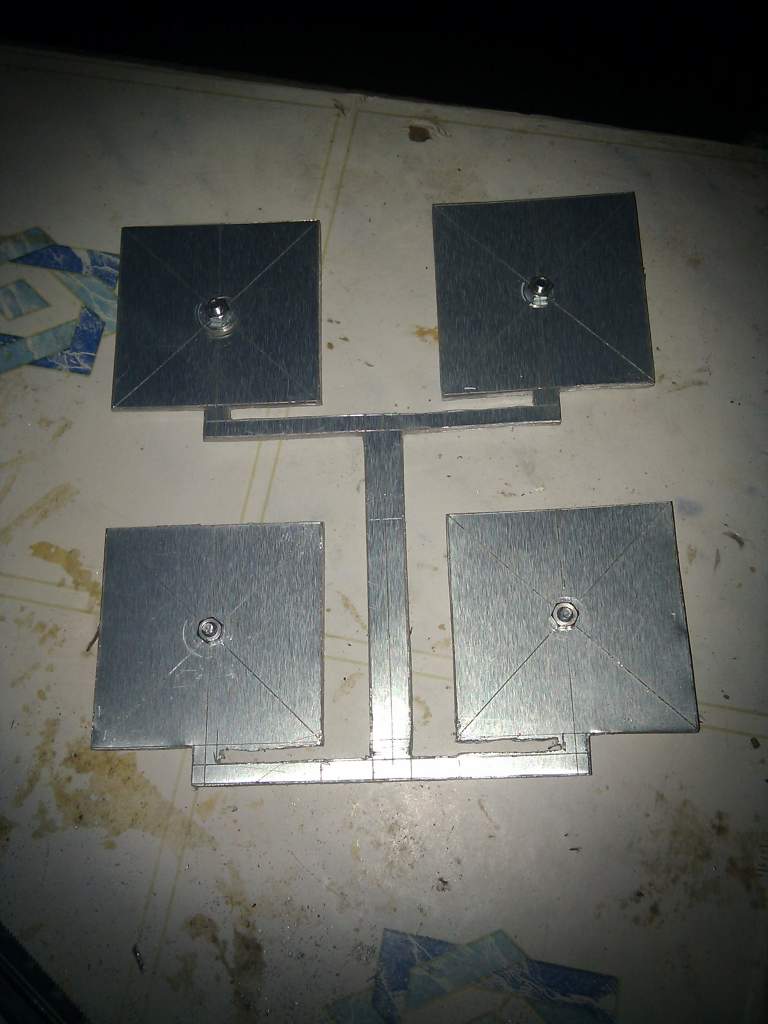

Пробовал так, очень много времени уходит, неужели нельзя запаять? Попробую купить горелку, и прогревать до 700 гр.Сообщение от MOISNEG Посмотреть сообщениеТоже попробовал всё погуглу (даже меднение)- безрезултат.
Стал ставить медны (латун) клёпки немного раззенковав со стороны где нужно чтоб ровно.
Пустотелые из пиш.узла шариковой ручки. Полнотел из проволоки d4.
Потом обпаивал.

Мужики, научите паять алюминий, если это возможно, пробовал 100 ватным паяльником-не получилось, купил и флюсы и припой специальные под это дело, не помогло. Что еще приобрести для данной операции? Материал типа алюминь от сливов, которые используют установщики стеклопакетов(толщина 1мм).
Требуется припаять вот эту штуку к штырьку разьема P-245.
Погуглил тут http://tool-land.ru/payka-alyuminiya.php
Вобщем правильно ли я понимаю, что мне нужна горелка?Последний раз редактировалось Aleks07111971; 23.11.2014, 11:59.

Припой дорогой, жаба душит, да и изолятор расплавить можно. Кроме того я часто сделаю, попробую-непонравилось, разобрал, в таком варианте стопудово изолятор расплавишь!Сообщение от MOISNEG Посмотреть сообщениеА подпаять флянец чё?

Креплю флянец разьема так, сверлю под ц.ж. сверлом около 5 мм, затем по шаблону сверлом около 3мм под болтики, зенкую чтобы утопить шляпки, затем монотонно и долго эти шляпки стачиваю заподлицо с рефлектором, а если МИМО, то все руки болят, надоело, достало, включил мозг-безуспешно, ну и подсмотрел у конкурентов)))
Сверлим под ц.ж, берем саморез по металлу, и вворачиваем шляпкой со стороны разьема, кусачками со стороны патча окусываем заподлицо, наппилинг правда не отменяется, но руки уже не ломит, сэкономил кучу времени и сил. Удачи!

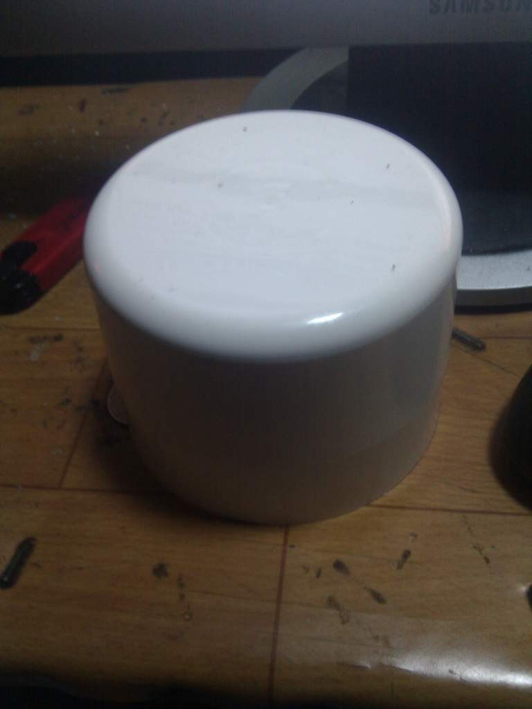

Ну ради такого стакана - даже GOLD??Сообщение от baxmud2 Посмотреть сообщениеИскал корпус на облучатель Бестер, седня случайно нашел, Пиво голд 1,5 литра(95р) стало выпускаться со стаканом! Да конечно купил!)))) Облучатель элиптической (круговой) поляризации оставил на работе сохнуть (покрасил), стакан из белого пластика, пластик плотный и в то же время эластичный-ударов не боится, 98 мм диаметром, в микроволновке не греется! Жаль попробовать не смогу в полной мере пока, пипгейл один!

Искал корпус на облучатель Бестер, седня случайно нашел, Пиво голд 1,5 литра(95р) стало выпускаться со стаканом! Да конечно купил!)))) Облучатель элиптической (круговой) поляризации оставил на работе сохнуть (покрасил), стакан из белого пластика, пластик плотный и в то же время эластичный-ударов не боится, 98 мм диаметром, в микроволновке не греется! Жаль попробовать не смогу в полной мере пока, пипгейл один!Последний раз редактировалось baxmud2; 22.02.2014, 09:08.
