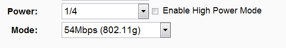

    Сообщение от Sanyich2 Посмотреть сообщение
    Тебе нужен ADSL модем /роутер с фукцией шейпера
    Да дело в том, что мой 2650 работает на ура и мне бы пока что не хотелось его менять на что-то другое. ДНС, конечно, есть, только там всё и приобретаем. Да, шейпера нет, но моим 2-м клиентам нужно как-то будет договориться качать по очереди. В первую очередь я имею ввиду, конечно, торенты, т. к. они сильно садят сеть. Ну, а там посмотрим. Пока что другого выхода нет.
      Мониторю WiFiLyzer'ом
      Сеть фиолетовая
            К разработчикам обращался.....
            Нет, думаешь они сюда не ходят?
              Сообщение от ukrtelekom Посмотреть сообщение
              Сколько мощности стоит. Больше 18дб уже плохо............себя глушит.
                Поставил 17 dB. Полетело.
                Интересно, что и до этого снижал мощность, а проблема оставалась.
                Да, и зачем тогда производить аппарат такой мощности, если он выше 1/10 начинает себя глушить?
                Разве только для работы на внешнюю антенну.
                  Ну я и говорю глючит прошивка. Значит всё-таки помогло.......

                        Осталось всё по-прежнему. Не могу WN7200ND подключиться к точке 5210, если клиент что-нибудь качает. Может это из-за включённого шифрования... предложенную утилиту пока не качал, т. к. у мну тоже XP. К сожалению, пока другого адаптера под рукой нет, чтобы сверить. Если только отнести этот клиенту, а у него забрать на тесты TL-WN722NC и побровать так.
                          Кое-как всё-таки подключается, но доступ совсем никакой. Ютюб не посмотришь. Наверное, нужно будет ждать обновлённой прошивки с lan23, там вроде собираются делать шейпер по клиентам.
                            Настройки точки дай пожалуйста...
                            Вот моиНажмите на изображение для увеличения.

                              Мощность выставил 18дБ. Дистанция 0.2 IP идёт по умолчанию 192.168.1.254. Канал выбрал второй, т. к. на нём более менее нормально работает всё, к тому же на данном канале тут пока никого нет. Тут ноутбук в ремонт принесли. Попробую с ним ещё. Надеюсь, там есть вай-фай. Пока ещё не смотрел.
                              Когда клиент качает, то через точку кошмар, как я уже и писАл, но если подключиться к порту ADSL-модема, то там инет пашет нормально, но это и не удивительно.
                                А вай-фай ADSL модема на каком канале.
