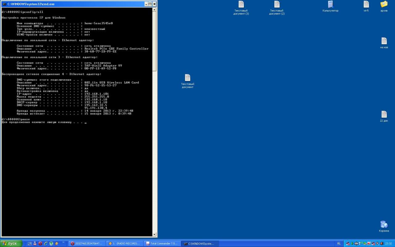

        Здраствуйте!
        Есть точка доступа Tp-Link WA5210G
        Operation Mode: AP Route Wireless Broadband Router
        Wireless Mode: Access Point
        подключено к этой точке два компа c помощью USB адаптеров
        на точке включен DHCP
        на 2 компах включено автоматическое назначение IP
        1. Win7 x64 IP назначен точкой 192.168.1.100
        2. Win Xp IP назначен точкой 192.168.1.101
        Со второго компа первый не пингуется.
        Как сделать чтобы можно было с компа на комп заходить перекидывать файлы?
        вот скрины со 2 компа
        данные с 1 компа
        Спойлер (+/-) (1)
          VZDD1, посмотрите нет ли AP isolation в настройках wifi. Вероятнее всего стоит. Далее смотрите настройки фаервола.
            Спасибо за ответ.
            в настройках точки
            Enable WMM
            Enable AP Isolation
            Disable short preamble
            галок нет

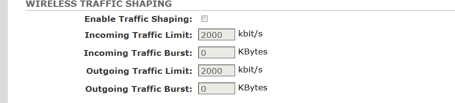

              Да ты однажды интересовался как в перешитой точке работает шейпер , вот скрин Нажмите на изображение для увеличения.
              видно что каждому юзеру по 2000 кбит

                  Сообщение от Sanyich2 Посмотреть сообщение
                  Ну, не по отдельности ведь же, а всем вместе. Т. е. они между собой всё-равно будут мешать друг другу.
                    Сообщение от Radioigor Посмотреть сообщение
                    Какой ты дядя упёртый........написал же 2000 на каждого( подключал 3 ноута кажый бегал в инете на скорости 2000 не мешая друг другу).

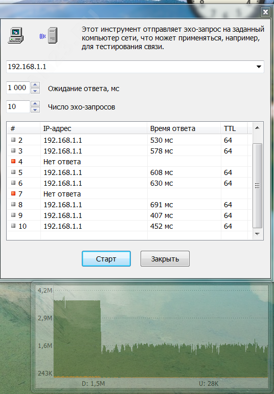

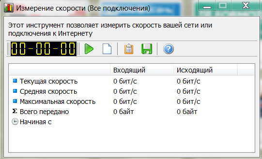

                    Хорошая утилитка думаю многим будет полезна......Нажмите на изображение для увеличения.
