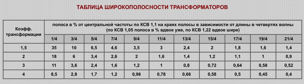

1) это сумасшедший коэффициент трансформации, который связан с экстремально низкими сопротивлениями(это большие потери и высокая нестабильность) и с бОльшим сужением полосы, чем другие схемы...
2) решений несколько... Как вариант, разбивать на четвёрки, а лучше на пары и сначала играть на повышение, а далее параллельное включение двух-трёх трансформаторов. Большинство УКВистов применяют именно эту схему сложения. Так как по "доброй" воле опускаться ниже 25ти ом предпочитают только китайцы, остальные только в безвыходной ситуации!
