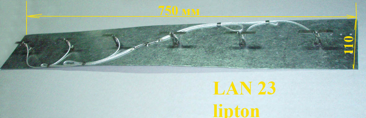

В принципе ничего нового не изобрёл, аналогичная антенна уже проскакивала где то, Но вот решил проработать всё на свой лад и под свои материалы.
Материал для антенны можно брать любой, для своего "пробничка" потратил одну банку от сгущёнки(на диполи) и кусок оцинковки для рефлектора. Антенна очень широкополосна, потому не критична к огрехам изготовления. Её можно делать без настройки, всёравно заработает! Это актуально для тех, кто не имеет приборов, т.к. тот же Амос без настройки - игра в рулетку!

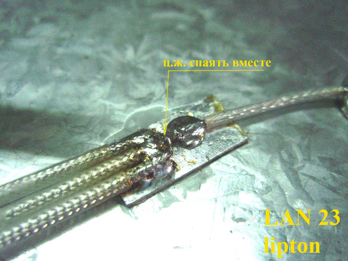

На изготовление пробника у меня ушло около 5 часов. Самое геморройное получилось - это разделка и распайка кабелей. Это единственное, что требует повышенного внимания и особой аккуратности! В моём варианте они фторопластовые, скользкие и плохо разделываются.

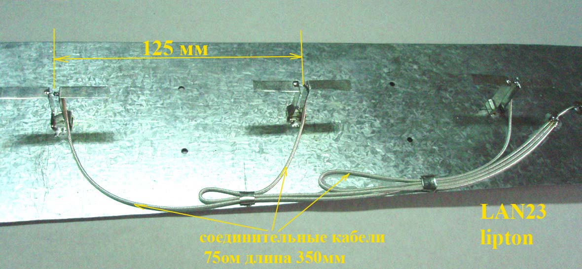

Такую широкую полосу удалось добиться за счёт параллельного включения диполей и использования только одного звена трансформации сопротивлений. Каждый диполь в отдельности имеет импеданс 75ом и кабелем 75ом они по три штуки спаяны в параллель. Далее идёт 1/4L трансформатор сопротивлением 50ом, который трансформирует 25ом(3х75ом) в 100ом. В итоге два таких звена, включенных параллельно, образуют на гнезде 50ом. В принципе на фото всё видно... Не забывайте при изготовлении трансформатора в расчёт включать коэф. укорочения кабеля(в моём варианте он 0,8). Длина кабелей 75ом (от диполей) не критична, может быть любая, но строго одинаковая!
Ниже представлены две диаграммы направленности, на второй диаграмма уже, но больше усиления. Это достигается, если по бокам сделать бортики высотой 40мм (по типу как у Бестер сектор).

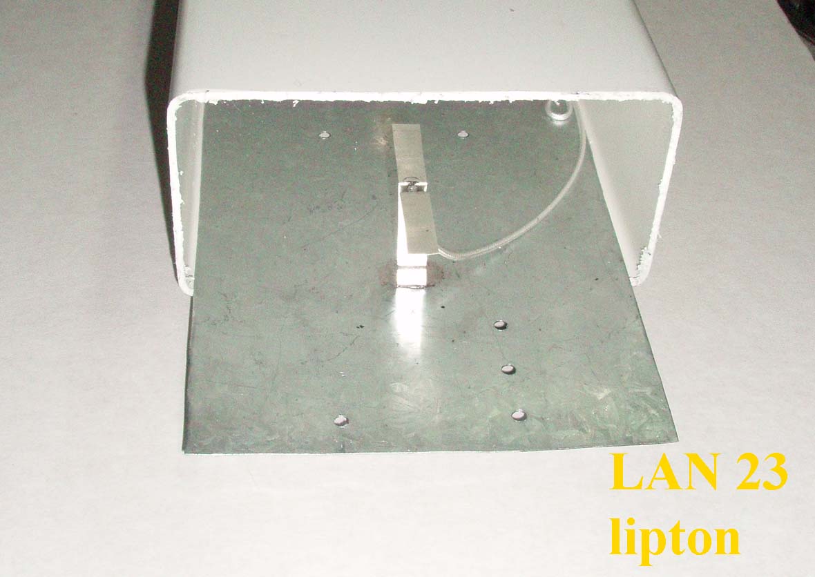

Выбор такого размера рефлектора, обусловлен применением в качестве термокожуха - воздуховода от вентиляции. Сейчас его найти легче, чем аналогичного размера кабельканал.
Ну в принципе всё. Если что не понятно - спрашивайте...
