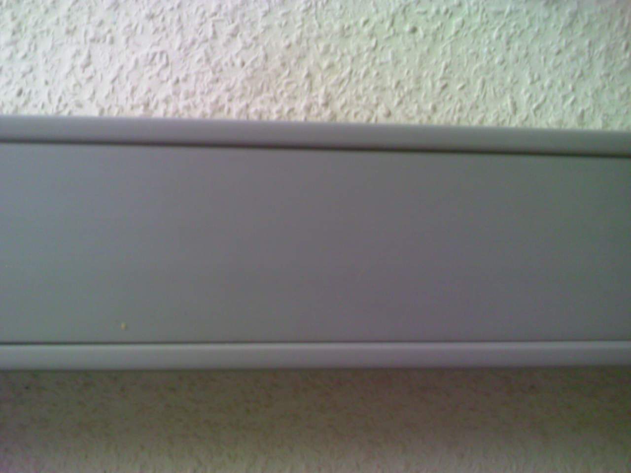

Решился и почти уже собрал антенну!
Lipton вопрос остановился в выборе кожуха!
Есть кабельканал, размеры идиальные, но смущает рёбра жесткости на крышке!
И ещё крышка не цельная, т.е. есть буртики по краям.
Повлияетли такое исполнение на качество сигнала? Или на рынок зы чем нибуть другим?:derisive:
Дык вот тож!Сообщение от _q6_ Посмотреть сообщениеДа волне фолетово какие там бортики, главное чтобы радиопрозрачным был.
Я изначально тоже хотел в кабельканале делать (удобней собирать), ток в белом, он проверенный... А этот серый надо проверять...Вопросы технического характера в личку не задавайте! Всё-равно отправлю на форум!
Белый был бы идеальным вариантом, тем более нет буртиков и он ровный!Сообщение от lipton Посмотреть сообщениеДык вот тож!
Серый в микроволновке проверил! Ок
Значит можно?
Ещё забыл!
Как лудше думаете покрыть круговой охват? двумя без бортиков или четеремя с бортиками!
Такой выбор (2 или 4) потому что карта Микротик 2 выхода, и не хотелосьбы глушить один выход на карте! жалко

по мне, так лучше 4 с бортами.Сообщение от TimiT Посмотреть сообщениеТакой выбор (2 или 4) потому что карта Микротик 2 выхода, и не хотелосьбы глушить один выход на карте! жалкоВопросы технического характера в личку не задавайте! Всё-равно отправлю на форум!

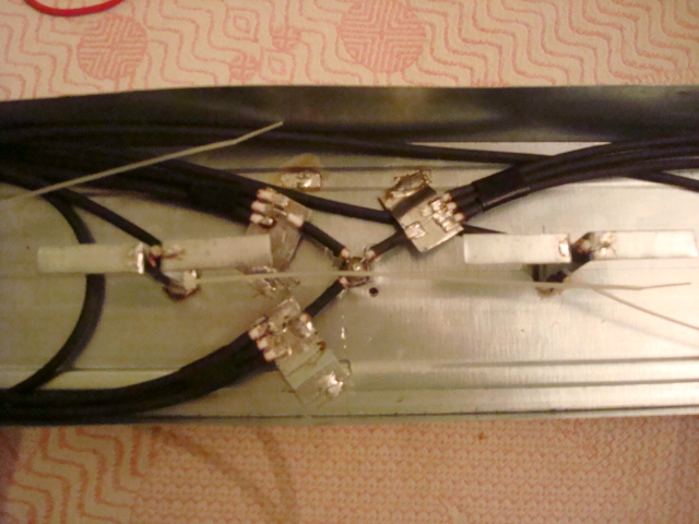

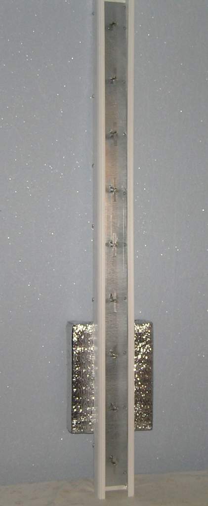

Вот решил тоже сварганить пару таких секторов. Правда не для Wi-Fi, а для пассивного ретранслятора на 1800 Мгц. Надо в подвал опустить мобильную связь. Первый экземпляр готов. Выкладываю фото. Хотелось бы узнать мнение гуру, достаточное ли качество исполнения. Основные отличия от "классики":
- 9 этажей, вместо 6_ти.
- трансформаторы сделаны тем же кабелем, что и разводка 75 Ом.
Смущяют три момента:
- размер отражателя вместо расчетных 150 всего 100мм;
- в таком узком желобе большая плотность кабелей.
- расстояние между диполями вместо расчетных 150мм выбрано 130мм.
Вопрос: существенно ли это повлияет на результат? Особенность заключается в том, что боз приборов отдельно антенну невозможно проверить пока не сделаешь вторую. Поэтому перед изготовлением второй хотелось бы учесть по-возможности все недочеты.
