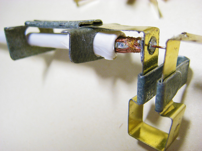

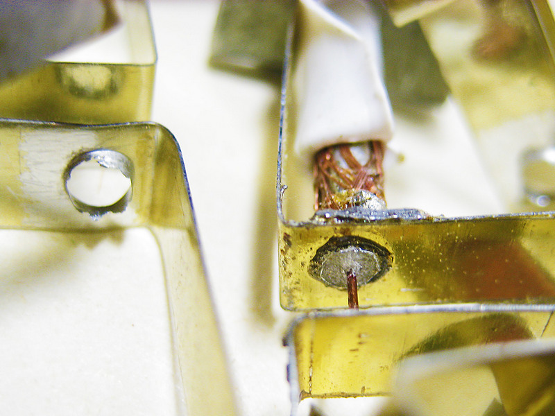

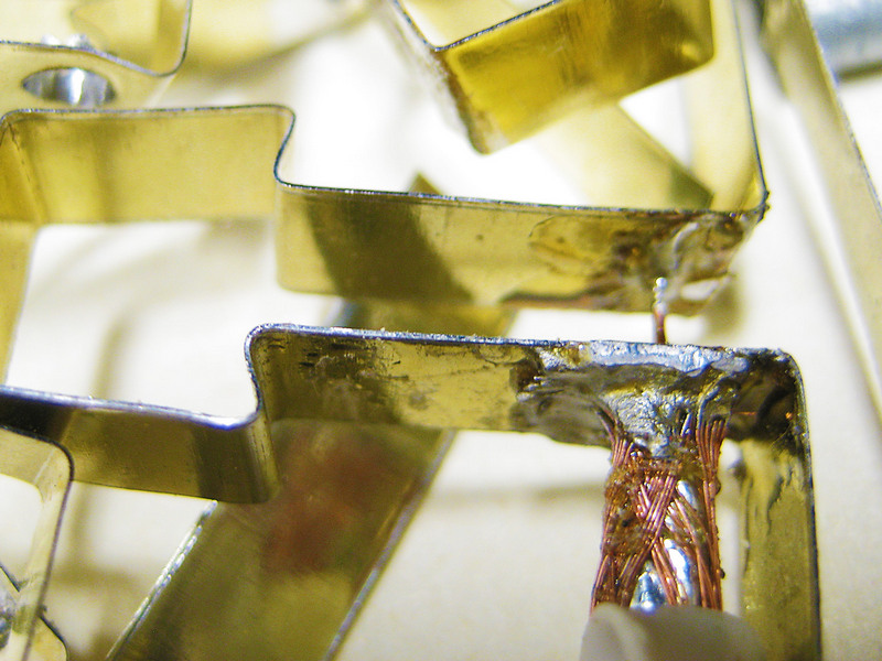

                Прошу покритиковать подвод кабеля к диполю. Сардины 0.3мм и RG-59 со вспененной изоляцией 3мм, всё как писал выше. Согнул кучку диполей по картинке. Лак в местах пайки предварительно сцарапывал. Паяльник слабый, оплётку прогревает плохо, но надеюсь, что так достаточно. На фото канифоль не отмыта.

                Писали, что с кабель с [пено]полиэтиленом трудно паять, поэтому сделал две прихватки из кусочка оцинковки:

                  Если плохо разбираетесь в антенной технике, делайте строго по чертежам специалиста. То, что Вы "натворили" никуда не годится.
                    Спасибо за ответ. Делаю по чертежам и инструкциям из этой темы. Читал тему всю и не один раз. Конечно, мог что-то неправильно понять, не разглядеть или упустить. Сознательной отсебятины не «натворял». Что не так? Где отклонения? Специалисту, конечно, сразу виднее. Укажите, пожалуйста, на мои ошибки.
                    Последний раз редактировалось teen; 01.06.2018, 14:08.
                      Сообщение от teen Посмотреть сообщение
                      Сравните с "оригиналом" , как подведён к диполю кабель. Как согнут сам диполь...
