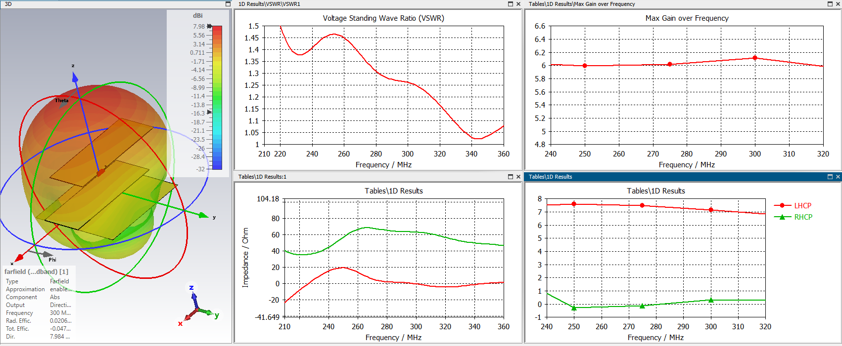

        это широкополосный диполь, запитанный со сдвигом (в центре перекрытия), что бы закрутить поляризацию.
        конструкция опубликована в 2011 году.
        первый просчет
Название:	CPW Dipol.png

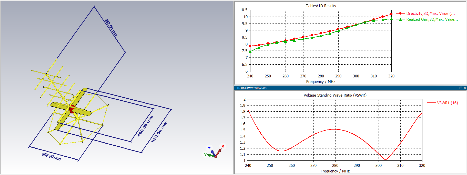

            с 68 см снимается 10+ dBi.
            Нажмите на изображение для увеличения.  Название:	10+.png Просмотров:	0 Размер:	86.7 Кб ID:	326299
