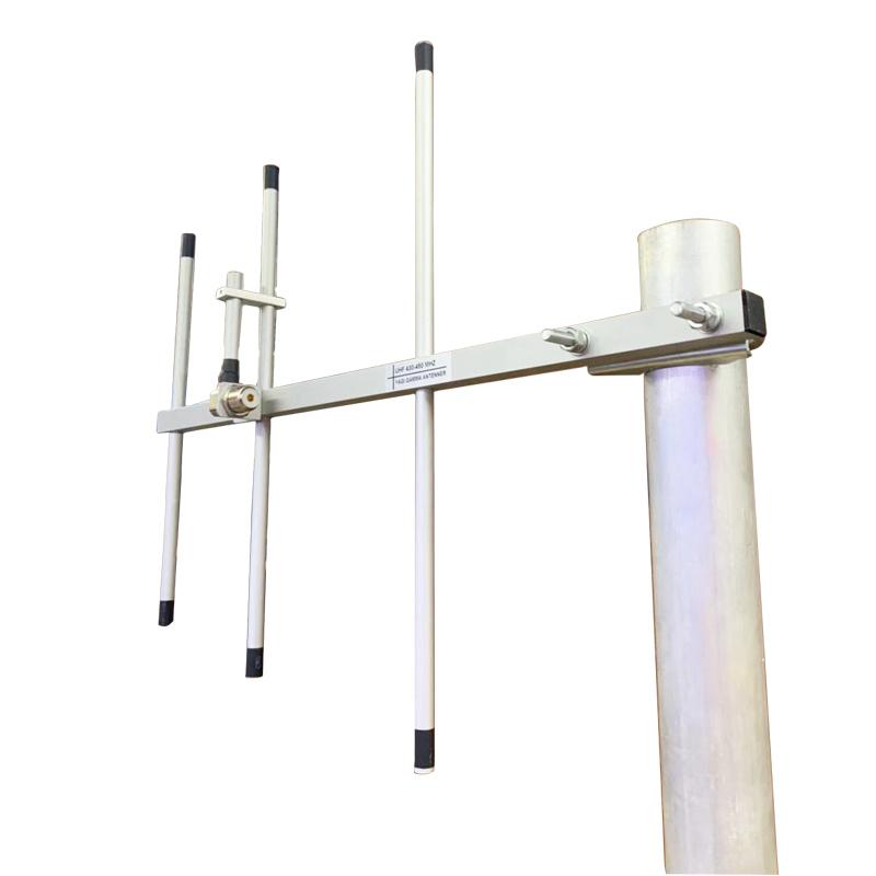

    Что это?
      #17
      Что это?
      Да вроде как очевидно! 3-х элементная Яги с гамма согласованием...

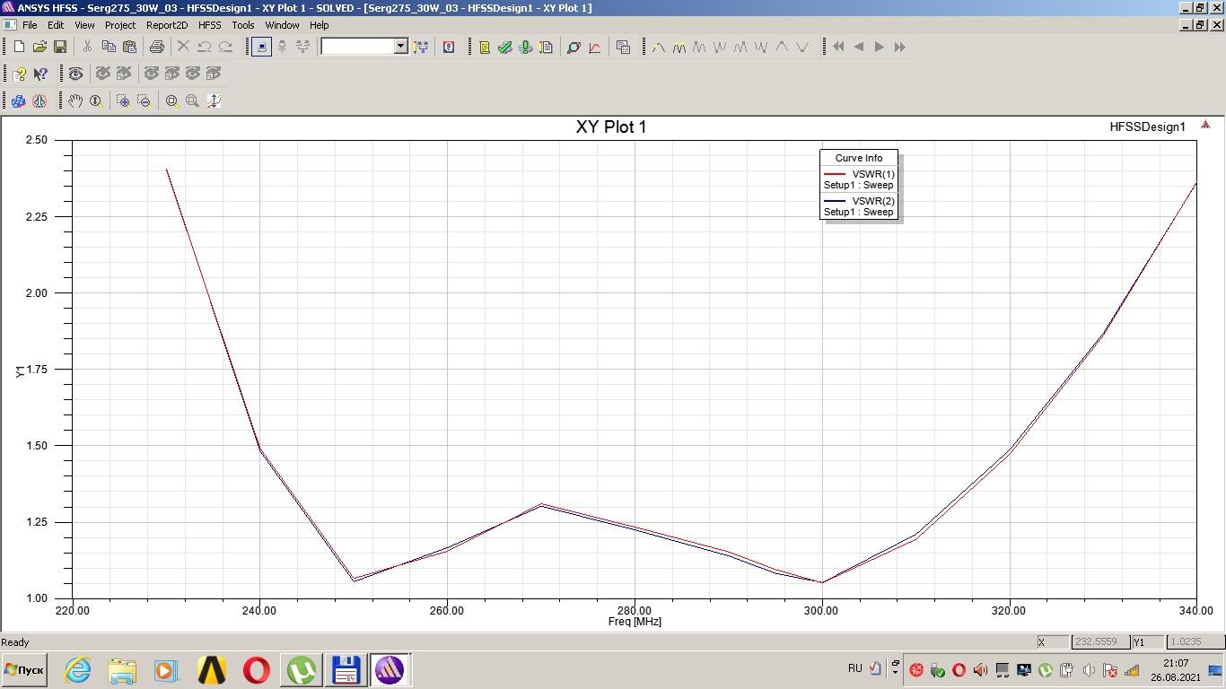

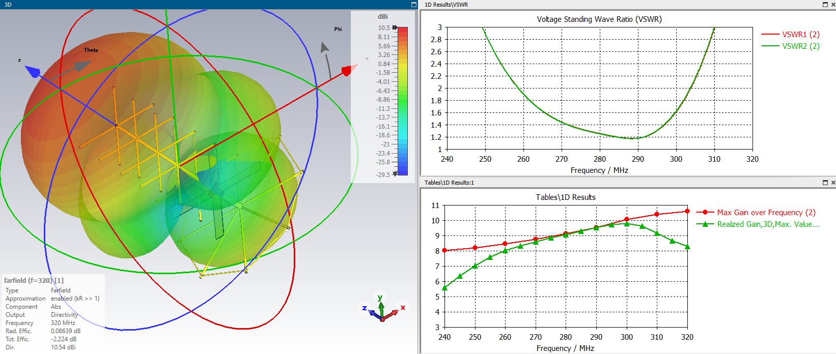

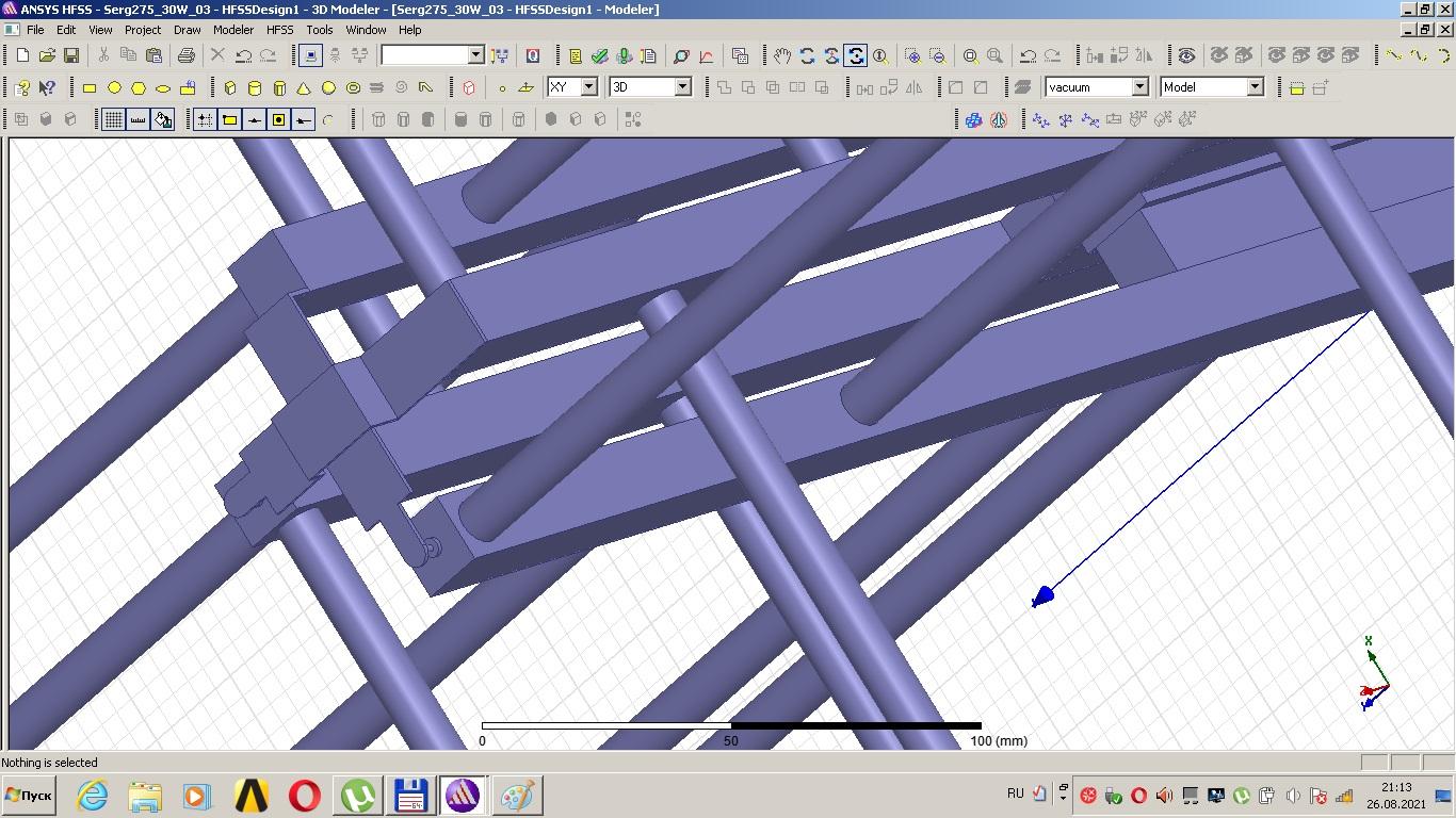

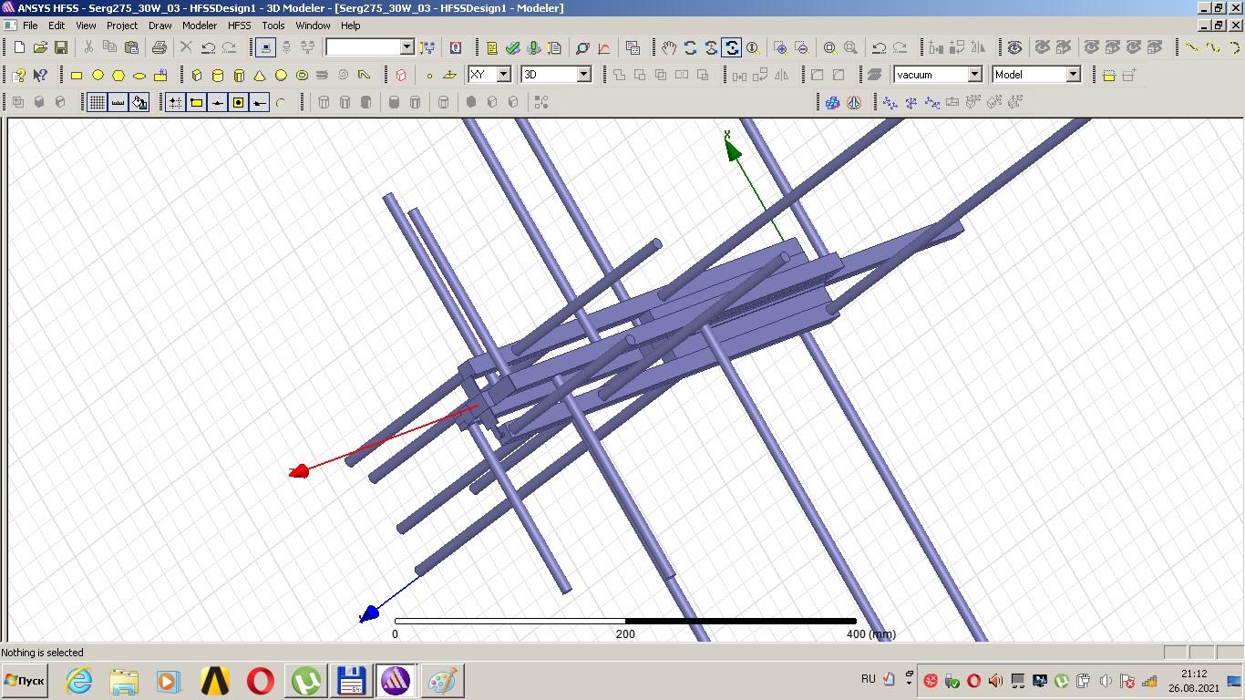

          #19
          в габаритах 640*200
          я конечно понимаю, что антенна - это сплошной компромисс, но как быть с трансорматорным "хвостом"?
          50 Ом в коробку, а 75 в бум? иначе будет практически невозможно соблюсти минимальный допустимый радиус изгиба кабеля

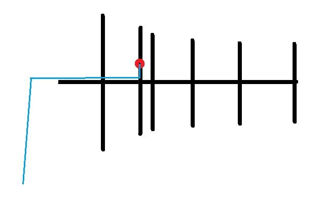

                        Сань, я не эту имел в виду...
                        Я говорил про разрезной вибратор у которого точка запитки смещена в сторону. Ну типа, если разделить вибратор на 3 части и сделать запитку, отступив 1/3 от края... Таким образом повышается сопротивление разрезного вибратора в составе Яги...
                        Кабель заводится в вибратор в центре трубки и потом в точке запитки оплётка на один конец, а ц.ж. на второй(короткий) конец. Доп симметрирование с такой запиткой не обязательно. Она(такая запитка) легко реализуется, если траверса из П-образного профиля.

                                примерно так...
                                Первый директор на расстоянии 12-30мм(зависит от диаметра) от активного. Активный примерно на нижнюю частоту, первый директор на верхнюю... Ну и оптимизируй дальше!
