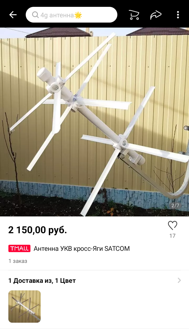

            Кста, для меня показывается "без цены, товар не доступен/продан".
            На компе тоже не видно. В приложение показывает.

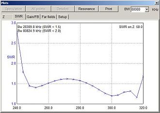

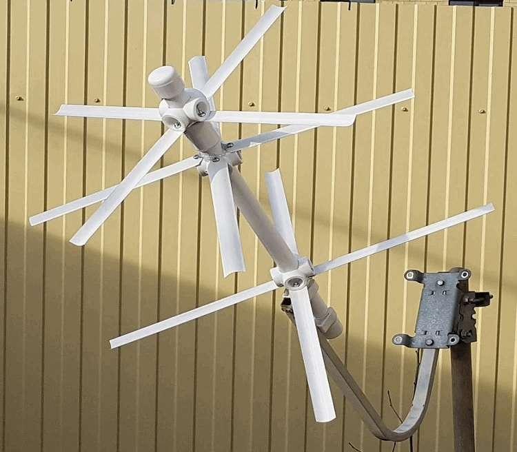

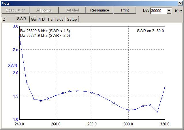

              4 элемента на длине 320 мм в ОДНОЙ поляризации ДОСТАТОЧНО для 100% связи на Саткоме с мощностью 2Вт. На полипропилене PN10 d20 - вес 200г. вместе с кабелем и разъёмом SMA. Элементы - дюраль 4мм.
              Нажмите на изображение для увеличения.  Название:	L4-VSWR.jpg Просмотров:	21 Размер:	38.9 Кб ID:	342244
              На приём КСВ чуть великоват, но усиления хватает!

                Сообщение от k-118 Посмотреть сообщение
                достойно. но не очень понял конструктив. можно эскиз?
                  #53
                  Взято отсюда -stv-ural.ru/radiосom/anтenny-satcom
                  Антенна Сатком, SatCom, Nato. Лучшая экспедиционная мобильная, Направленная антенна Яги VHF диапазона 240-320 МГц. Разъём SMA(m+f). Разборная, лёгкая.
