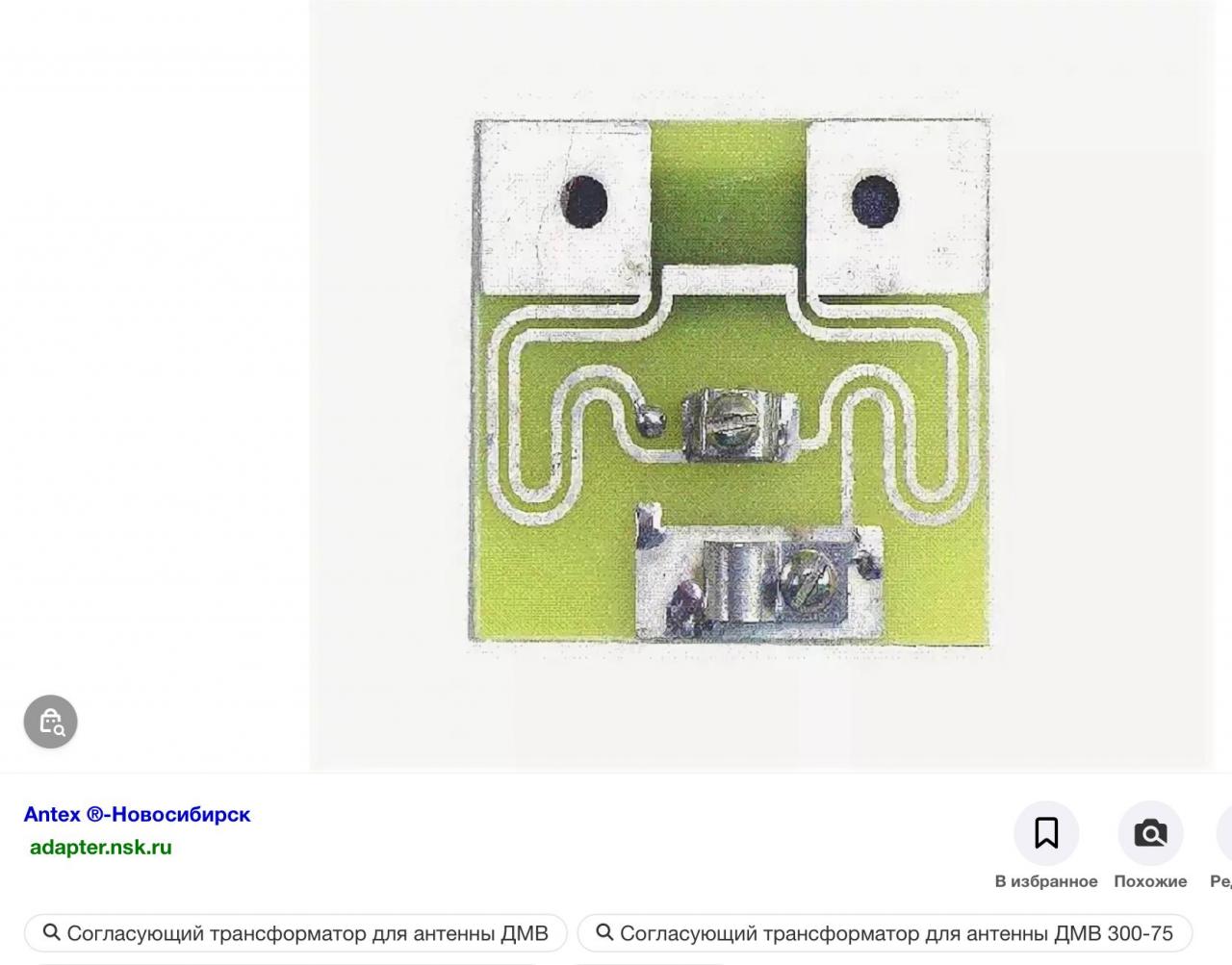

        Сделай под стандартную плату 300/75 Ом. Они есть в продаже без усилителя.

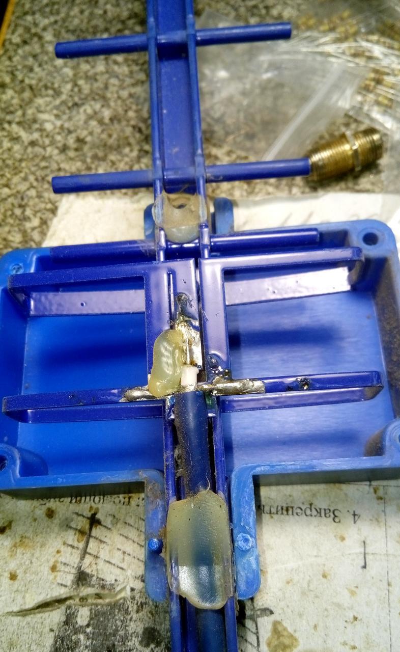

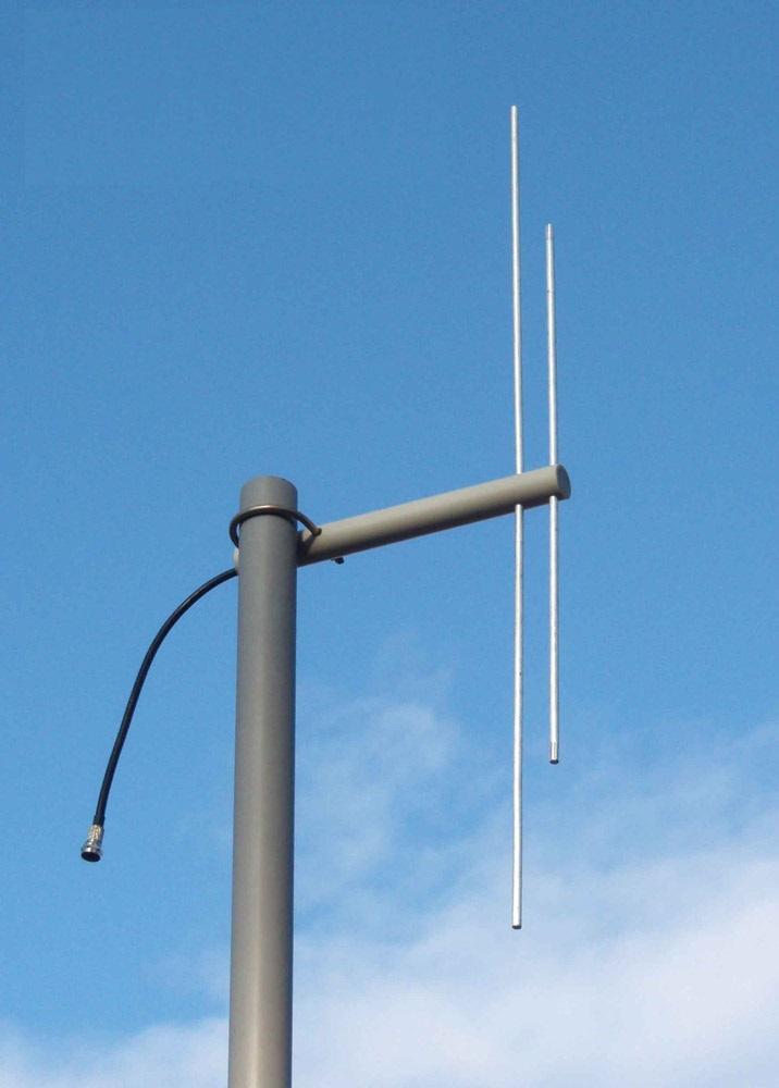

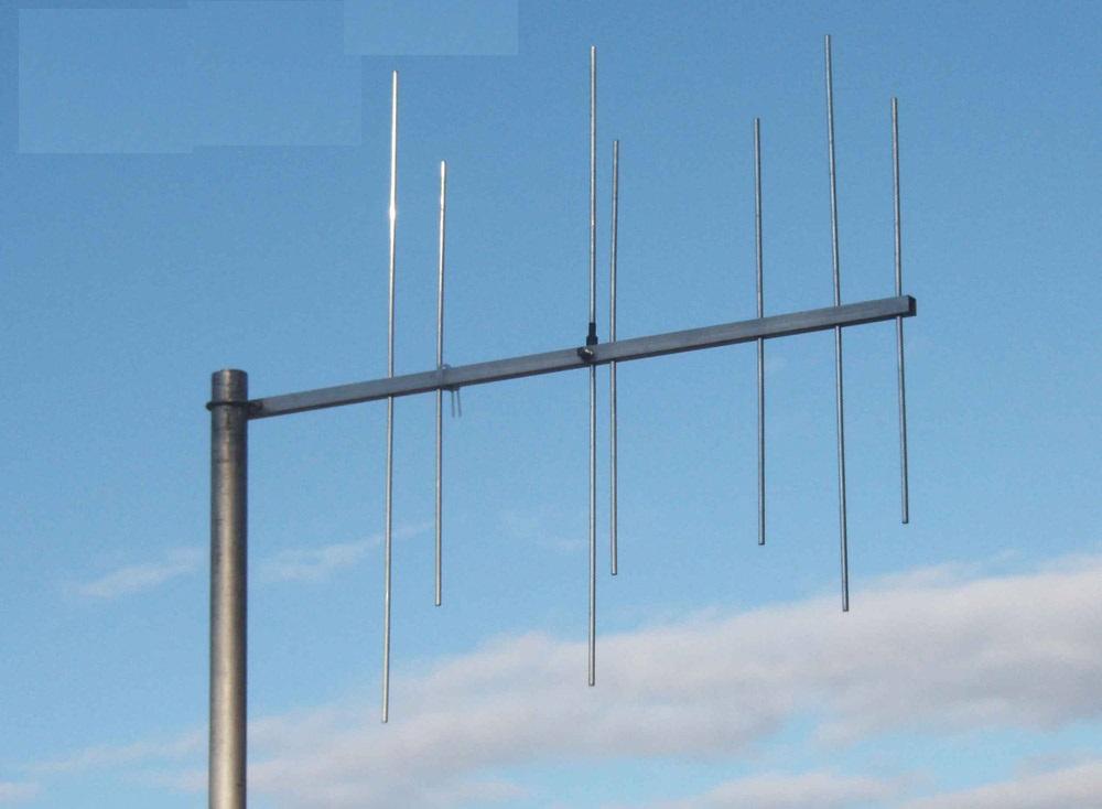

          можно пойти разными путями... Можно по типу двухрезонансного диполя, как ниже на фото. Там длинный вибратор это простой разрезной на 260 МГц. Короткий это простой директор. В итоге имеем два чётких резонанса 260/390 МГц. (ищи на форуме "Зверь", то же самое почти) Симметрирующее там на ферритах, они внутри траверсы...
          Соответственно, по такому же принципу волновой канал на те же частоты.
          В твоём случае, разница в длинах элементов будет не столь большая.

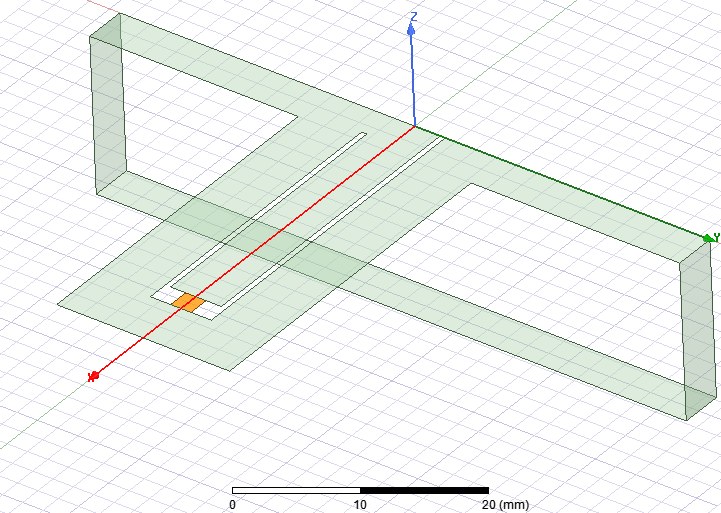

              Раз уж у вас тут таёжные дела, возьми вот эту, увеличь в 2 раза, наклей фольгу на туристический коврик, заламинируй, и в поход.
                        Проблема совместить две для получения RHCP...
