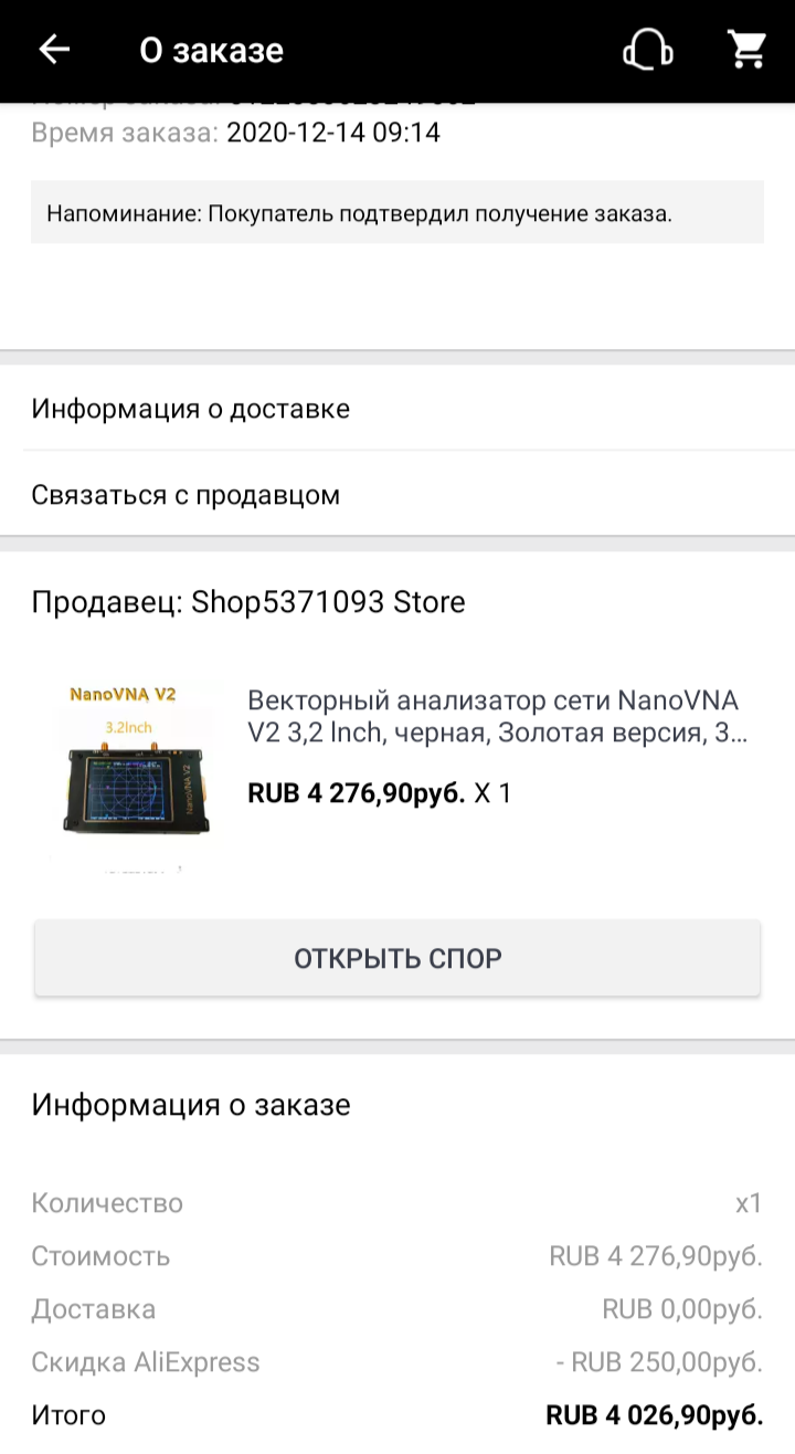

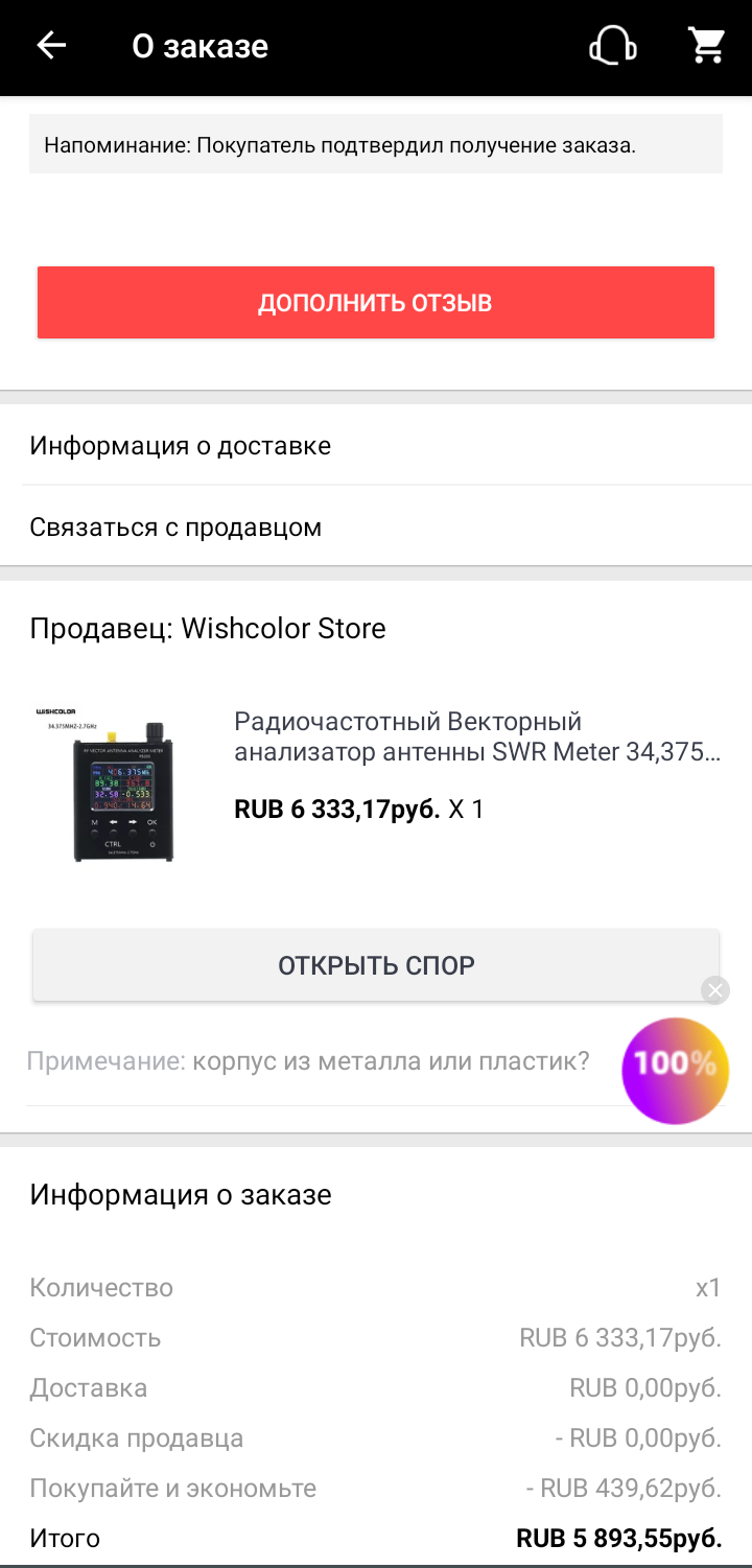

    Да, похоже время любимца 1201 прошло! Хоть и стал подешевле, 4500 стоить как Nano явно не собирается!
    Ничего не прошло. Да и разница в цене почти обнулилась.
    Нажмите на изображение для увеличения.  Название:	Screenshot_20210702-131950-509.png Просмотров:	0 Размер:	142.1 Кб ID:	325791
    Нажмите на изображение для увеличения.  Название:	Screenshot_20210702-131550-664.png Просмотров:	0 Размер:	136.5 Кб ID:	325792
    Сейчас 100/200 за 6000 взять очень легко можно, а 3.2" НанИванну за 4600 прям уже поискать надо с доставкой через 2-3 месяца.

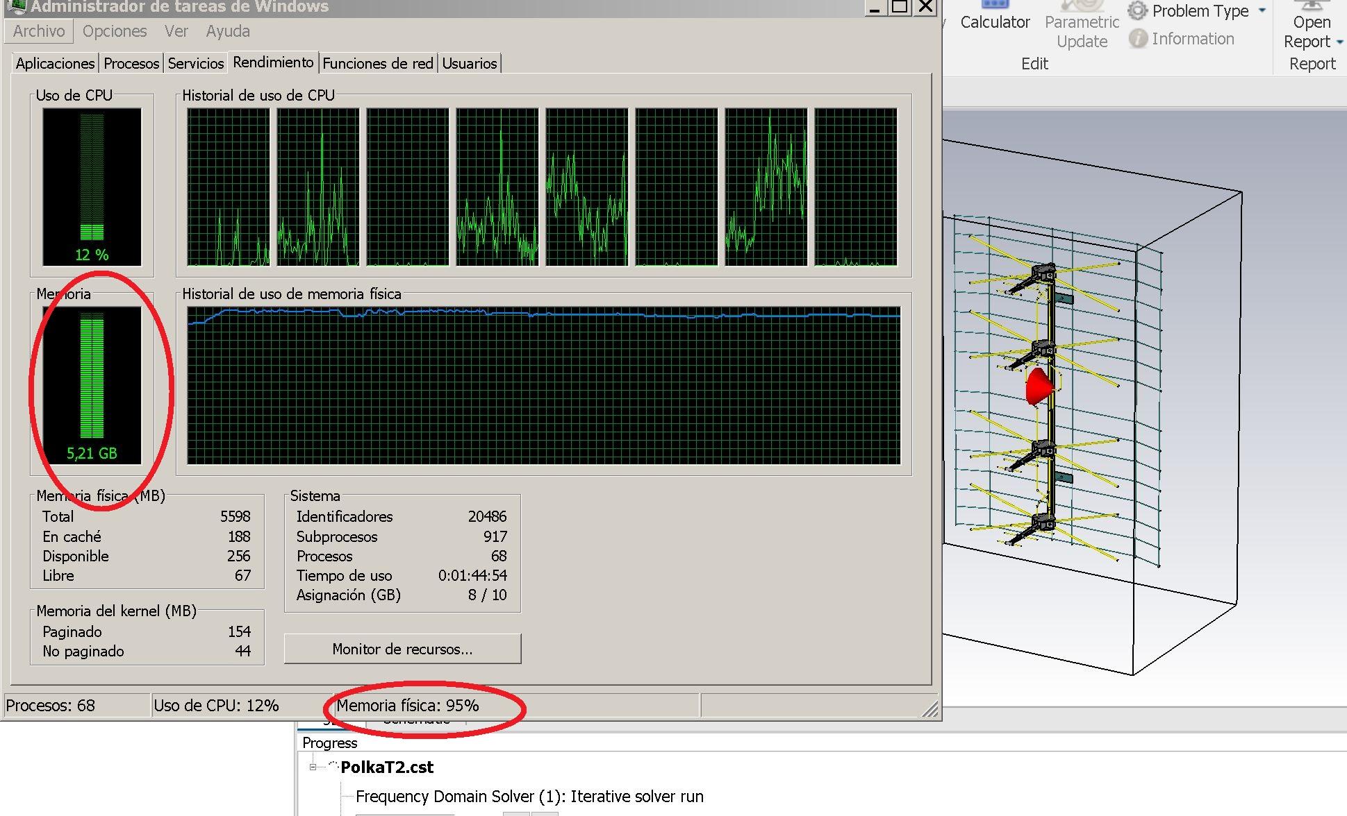

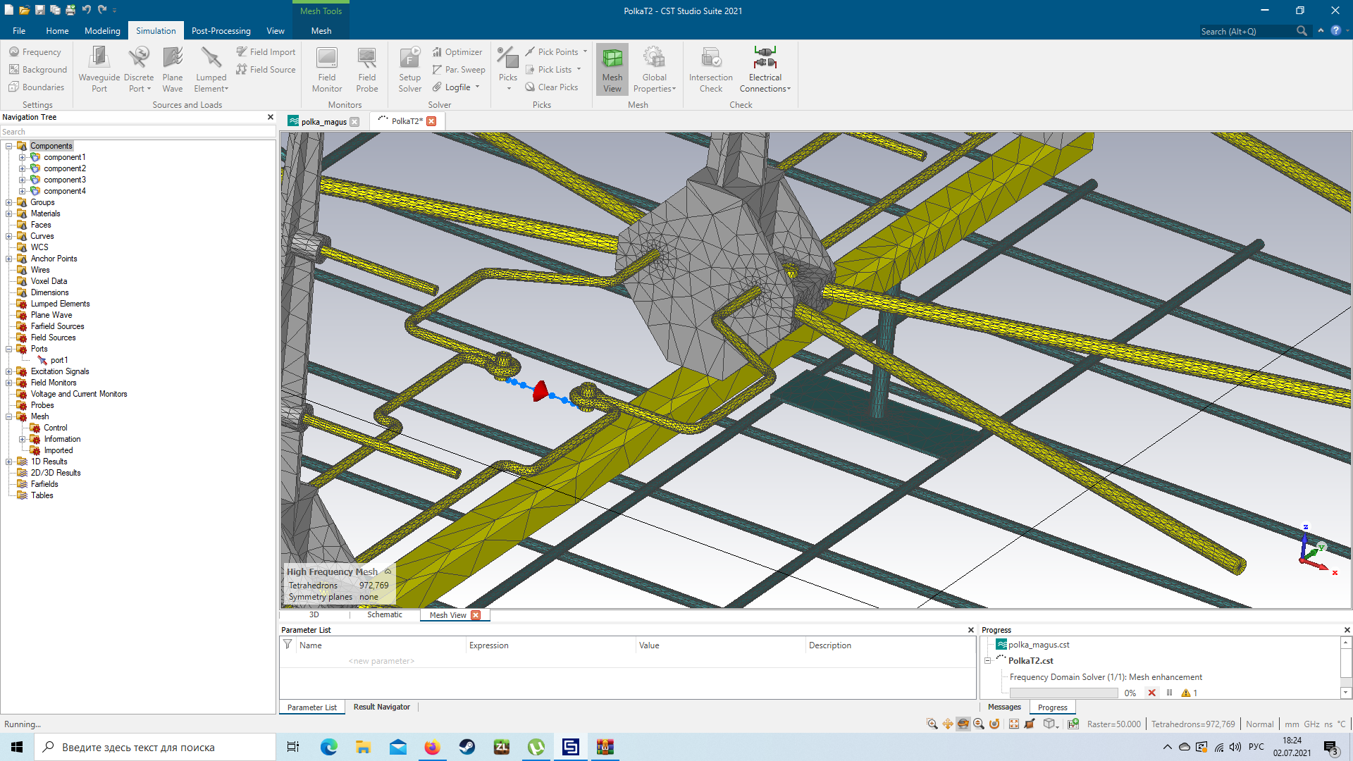

        Получилось посчитать только в Time Domain. Попытки посчитать в других доменах ничем не кончились, программа зависала на первом прогоне, и все. Наверное у моего ноута мозгов не хватает. В приложении CST file, может кто захочет пересчитать...
        VM, во фриквенси у меня минут 40 меш строится и на 0% стоит))) похоже и соплерону плохо от проволоки. вообще подобные проекты CST рекомендует делать в Wire. скорее всего дело именно в этом. попробуй создать Вире проект и затащи туда модель.
        в Магусовой польке Интегральный решатель стоит по умолчанию и она на Вирах вся построена.
        скрины прилагаю.
        Спойлер (+/-) (Mesh)

          «Интеграл» вообще не считает. Я с него начинал, 3 часа без движения! Потом построил заново в FD, думал может косяк в модели, строил и считал, элемент за элементом. Меш строит, но на первом прогоне зависает. Она и в TD зависает на этапе анализа, в районе 70-90% начинает множить количество элементов до 6000 и больше, стоя на месте.
          Я и более сложные антенны, больших размеров, с большей детализацией, считал, и FD справлялся даже быстрее TD.

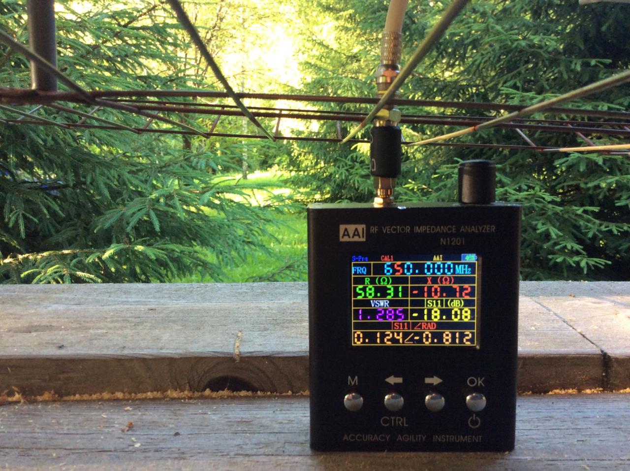

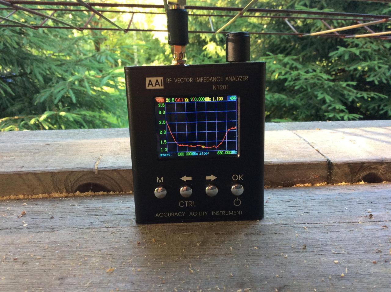

              Померил с согласующей платой 300/75 (без усилителя). Кабель не калибровал, но «опыт» показывает, что с этим трансформатором от Lipton, изменения не драматические.
              Спойлер (+/-) (Замеры)

                Оригинал (без Директоров) был около 12 дб ... Насколько это выгодно?

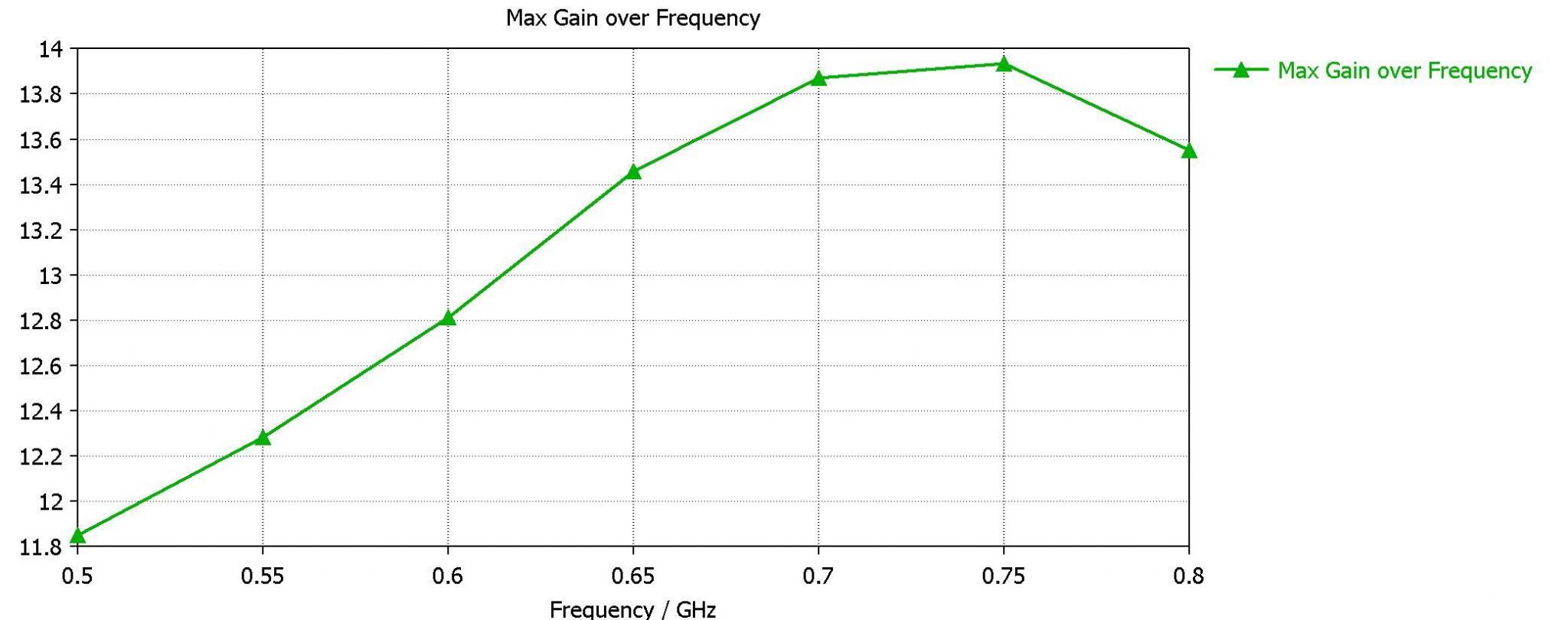

                  Я не смог просчитать модель из сообщения №2. количество ячеек мэша не такое и большое, но 16 гигабайт ОЗУ заняты на 99%.
                  но модель из Antenna Magus говорит, что усиление до 15 dBi при плотной сетке рефлектора.

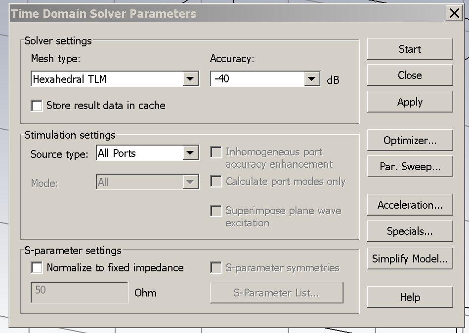

                    используйте меньшую матрицу и решатель времени TLM (установите ВСЕ ядра для работы 4, 6, 8)
                    Time Solver TLM
                    Click image for larger version  Name:	Captura.JPG Views:	0 Size:	84.0 KB ID:	326493
                    ИЛИ дайте мне модель, я буду запускать ее с 6 ГБ

                        16 минут при 200000 шагов 6 гб 4 ядра xeon x4370

                            НЕТ. это займет несколько часов
                            Используйте TLM и повышайте качество сетки в соответствии с вашим компьютером и временем

                              #29
                              Мне кажется, мой ноутбук не использует половину оперативной памяти. Максимум 50%, 4 Гб из 8.
