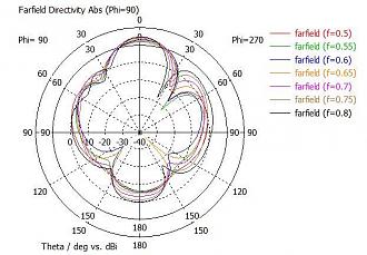

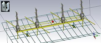

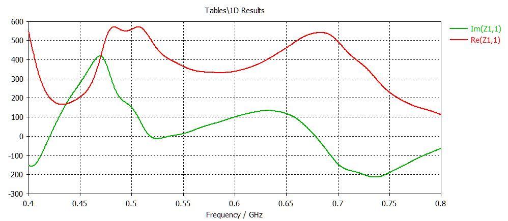

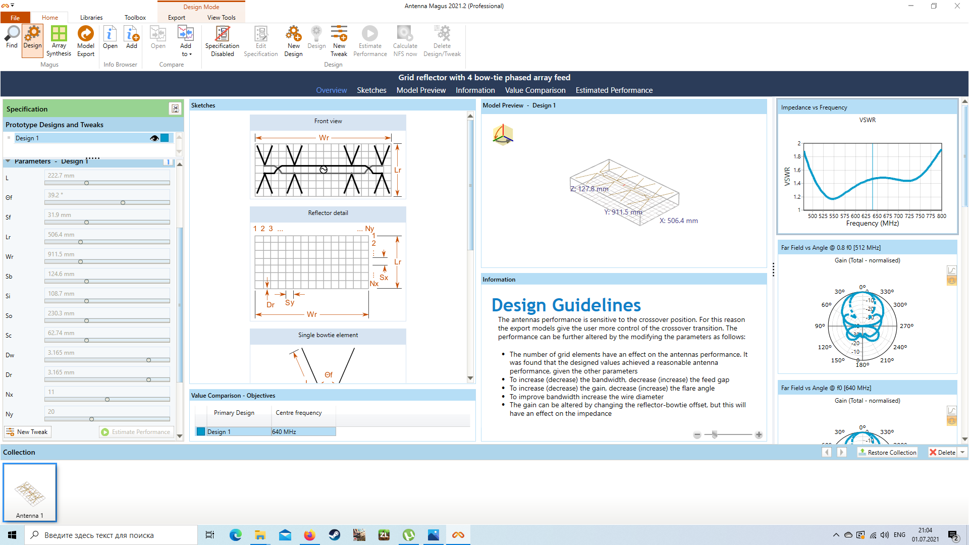

    Нашел на помойке "Польскую" телевизионную антенну. От жары и нечего делать, снял размеры, смоделировал и посчитал, как смог. Получилось посчитать только в Time Domain. Попытки посчитать в других доменах ничем не кончились, программа зависала на первом прогоне, и все. Наверное у моего ноута мозгов не хватает. В приложении CST file, может кто захочет пересчитать...

      Когда то давно эту антенну выпихнула на рынок фирма Филлипс... У этой антенны было больше проводников в рефлекторе и самое главное отличие - это форма линий посредине между вибраторами... Т.е. линии были абсолютно прямые без изгибов и в середине винтовыми зажимами подключалась коробочка с усилителем.
      В 90-е мне попадалась такая антенна в руки, очень добротно сделана! И КСВ у неё был очень приличный. Директор был только один на каждом вибраторе и немного длиннее, чем в нынешних антеннах.
        Я бы поэкспериментировал с этой антенной, но уж больно долго считает.
        С линиями я подумал, что они лишнюю длину утилизируют.

            Речь не о том, лучше она или хуже, это пожалуй самая распространенная у нас (и не только) антенна, не потерявшая своей актуальности с появлением DTV-T2. Просто интересно, насколько она хороша. Я не говорю про копеечные усилители, которые появились у нас благодаря этой антенне, и прекрасно работают даже от 5 вольт.
              Кстати, теперь понятно, почему усилители для этой антенны так часто горели: защиты от статики нет.

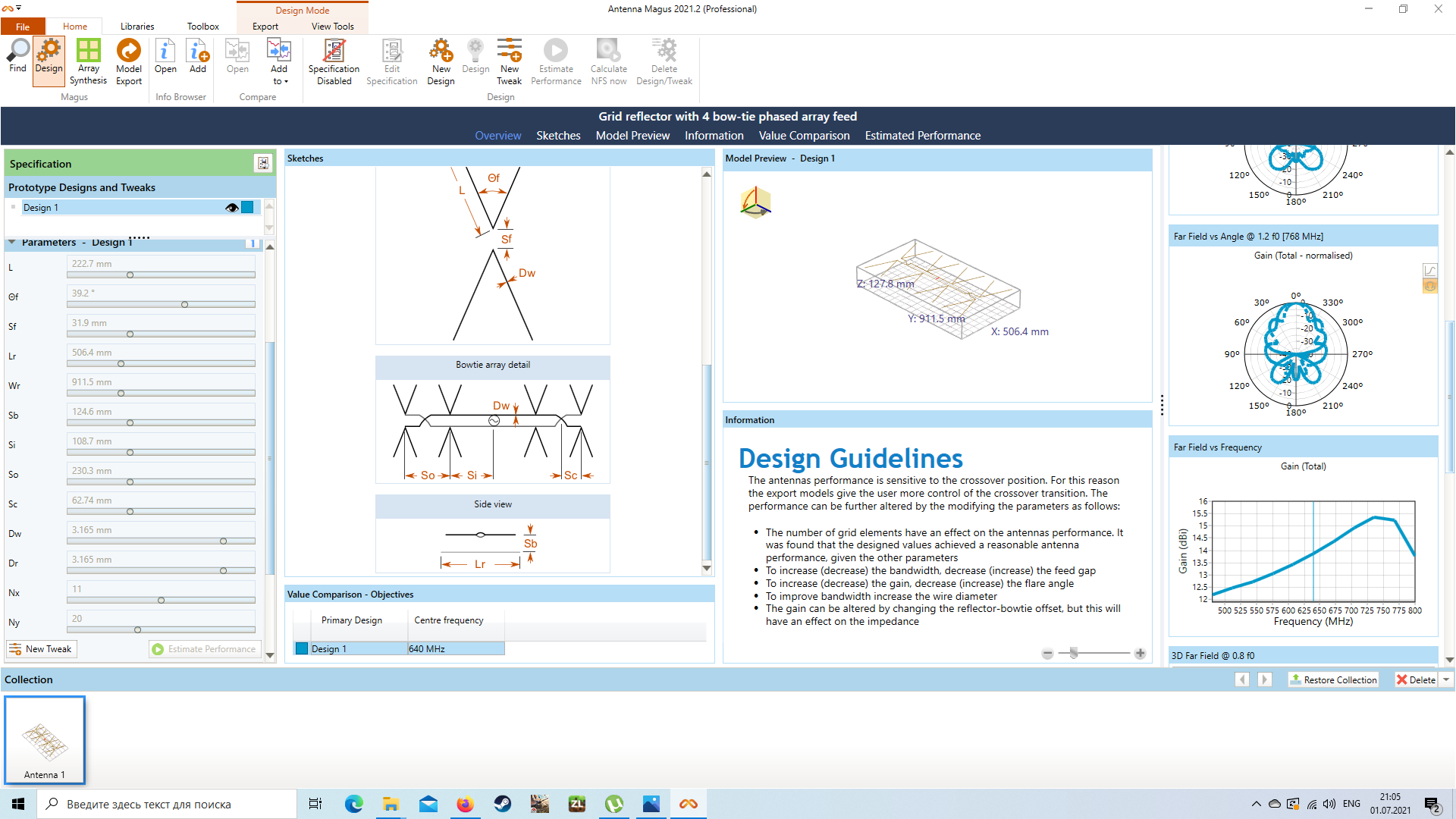

                Упорство с которым многие игнорируют антенна магус меня поражает
                Нажмите на изображение для увеличения.  Название:	2021-07-01 (1).png Просмотров:	0 Размер:	310.9 Кб ID:	325762
                Нажмите на изображение для увеличения.  Название:	2021-07-01 (2).png Просмотров:	0 Размер:	312.5 Кб ID:	325763
                Экспорт модели в CST:
                polka_magus.zip
                  Это слишком упрощенная модель. Чем удивляться, лучше бы посчитал мою модель во Frequency Domain.
                    Зато она максимально похожа на "оригинал" от Филлипса!
                      Я тут себе воодрузил cst 2021 на соплерон интеловский, рисовать он рисует, а расчеты вываливаются с ошибкой что то типа ...amd64. за три часа так и не смог победить((( если победю, посчитаю или до лучших времён))
                      но по своим прошлым моделькам помню, что расчеты при аккуратной модели и хорошем мэше не сильно отличаются. Кстати рисовал раньше в 16 CST, а считал в 20м.
