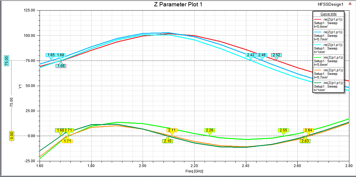

  • com0666
    Участник ответил
    Сообщение от weafox Посмотреть сообщение
    насколька критична толщина вырезаемых лепестков? а то есть только оцинковка которую топором не разрубишь)
    Некритична.
    Вот для толщин 0,5 0,7 и 1мм:
    Спойлер (+/-) (толщины материала 0,5 0,7 и 1мм)
    Спойлер (+/-) (щели 3, 4 и 5мм)
    Последний раз редактировалось com0666; 06.02.2020, 12:37. Причина: добавил по щели

  • weafox
    Участник ответил
    Прокомментировать:
  • com0666
    Участник ответил
    Какая-то надуманная проблема. Я "щель не режу". Если, например мне нужен Батвинг с типовыми размерами 90х68, щель 4, то беру заготовку на 4мм уже 90х64, разрезаю, припаиваю медные перемычки и раздвигаю половинки на 4мм. И, таки-да, в Батвинге нет критичных до трудностей выполнения размеров. Листок оцинковки и ножницы вам в помощь.
