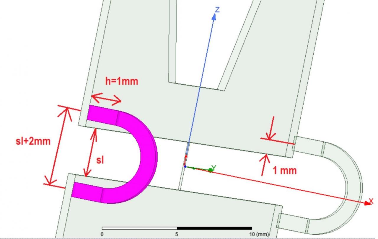

  • Vodkaman
    Участник ответил
    Вынос шпонки ВВЕРХ или ВБОК?
    Прокомментировать:
  • com0666
    Участник ответил
    Refl0- сторона квадрата рефлектора 130мм
    refl1- расстояние до рефлектора 35мм. Это строковая переменная из двух значений с индексами.
    t=0.7 оцинковка
    h это вынос боковой шпонки за пределы оцинковки. Чтобы было понятнее я дал ссылку по шпонке. Открой, посмотри.
    остальное правильно. Конкретные размеры для модифицированного и классического в табличке размеров.
    Прокомментировать:
  • Vodkaman
    Участник ответил
    Уточни расстояние до рефлектора. Правильно я понял: t - 0.7 mm это толщина оцинковки, h - 1 mm это вынос шпонки за пределы рефлектора. Это классический вариант.

  • Vodkaman
    Участник ответил
    Сообщение от weafox Посмотреть сообщение
    а на рисунке сетчатой антенны,ширина антенны дана по скруглениям , если их сделать острыми ни будут больше чем 0.5 волны
    Не будут. Это не чертеж, это ориентировочная схема. Я считал с острыми углами.
