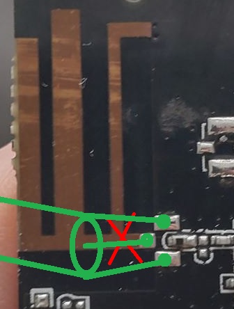

    Имеется usb адаптер Tenda W311M
    Хочу припаять к нему внешнюю антенну, т.к. внутрення очень слабая. Антенна осталось от EDUP SY-6515, где кабель был припаян проводом и оплеткой.
    Подскажите как ее правильно припаять.
    Заранее спасибо.

    Сходил к знакомому ремонтнику электроники, запаял антенну, оцените пожалуйста правильность.

    Вобщето, высокочастотный кабель и провод, это разные вещи!!!

    Больше не ходи к нему :) Такому только чайники паять.

    Здравствуйте, спасибо за ответы!

    А дорожку на плате провести трассировщик не могет?)))
    Наверное там должен быть разрыв, что бы что то можно было установить... Ну типа унификации платы. Я иногда тоже так делаю, ток ставлю чаще 1000 р. ёмкость.
    Прокомментировать:
  • Aleks07111971
    Участник ответил
    Потому что паяет станок (робот) и ему проще поставить деталь, а не кусок проволоки!:derisive:

    а нахрена производители нулевой резюк суют?
    Зачем?

    Согласен! Ток это не кондёр, а перемычка - резистор 0 ом.
    Николаичь, а нахрена производители нулевой резюк суют?
    В ноутах то же суют!!!
    Зачем?
    lipton спасибо. учёл.

    думаю проще удалить кандёр. и припаять так.
