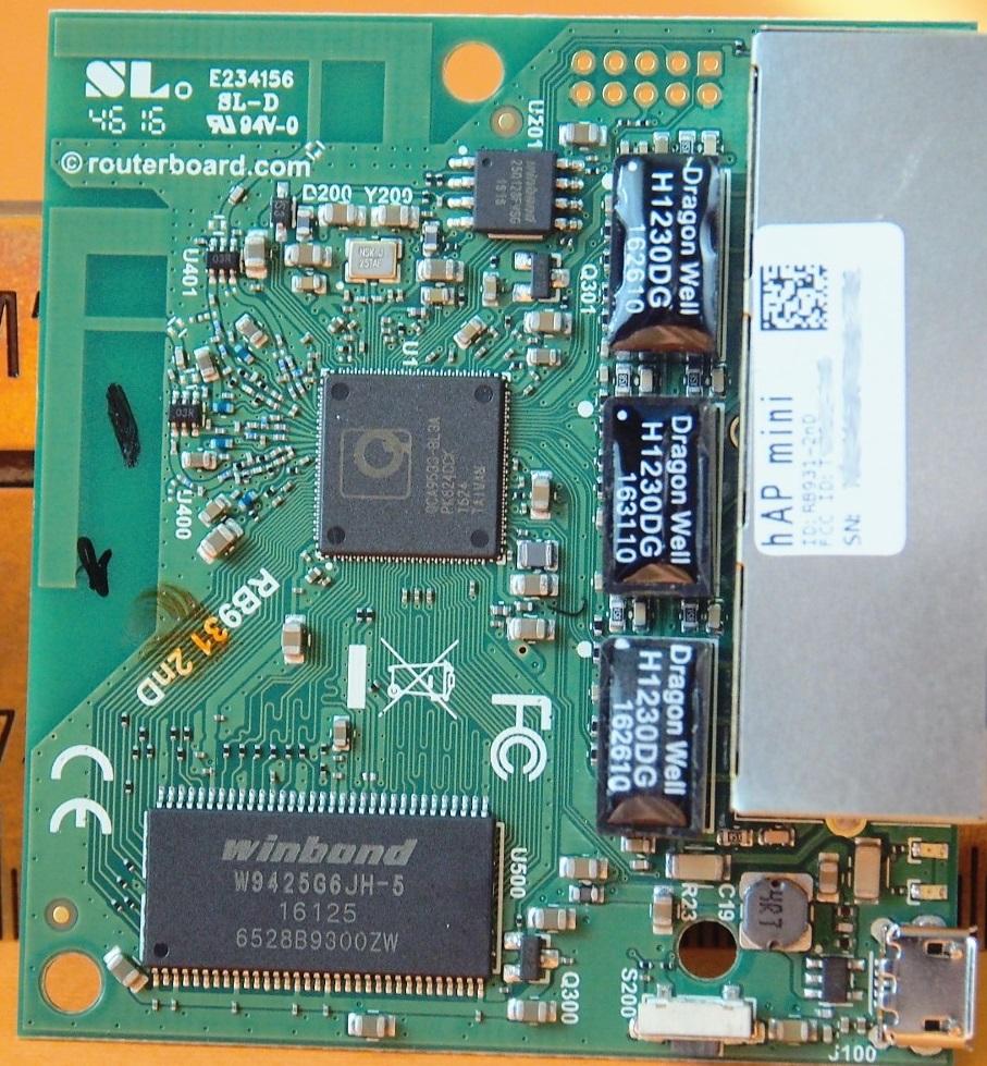

  • lipton
    Участник ответил
    Сообщение от qixiz Посмотреть сообщение
    Спасибо, а что за деталь беленькая на этой дорожке, одну уже давненько сдул
    Это конденсатор. Желательно, что бы он там был. Если потерял, можно поставить любой аналогичный ёмкостью от 20ти до 200 пФ.

  • qixiz
    Участник ответил
    Спасибо, а что за деталь беленькая на этой дорожке, одну уже давненько сдул) на микротике можно софтверно антенны выбирать, и использовать одну. Хочу Панель15 V4 припаять)
    Прокомментировать:
  • lipton
    Участник ответил
    Вот где написано .com над буквой О или М перерезать дорожку и припаяться. Вторую антенну аналогично. Удалять ничего не надо.
    Прокомментировать:
  • qixiz
    Участник ответил
    ?Прошу помощи, возможно уже кто-то делал подобное на Mikrotik hAP Mini. Куда подпаять антенны? что выкинуть, что перерезать?
