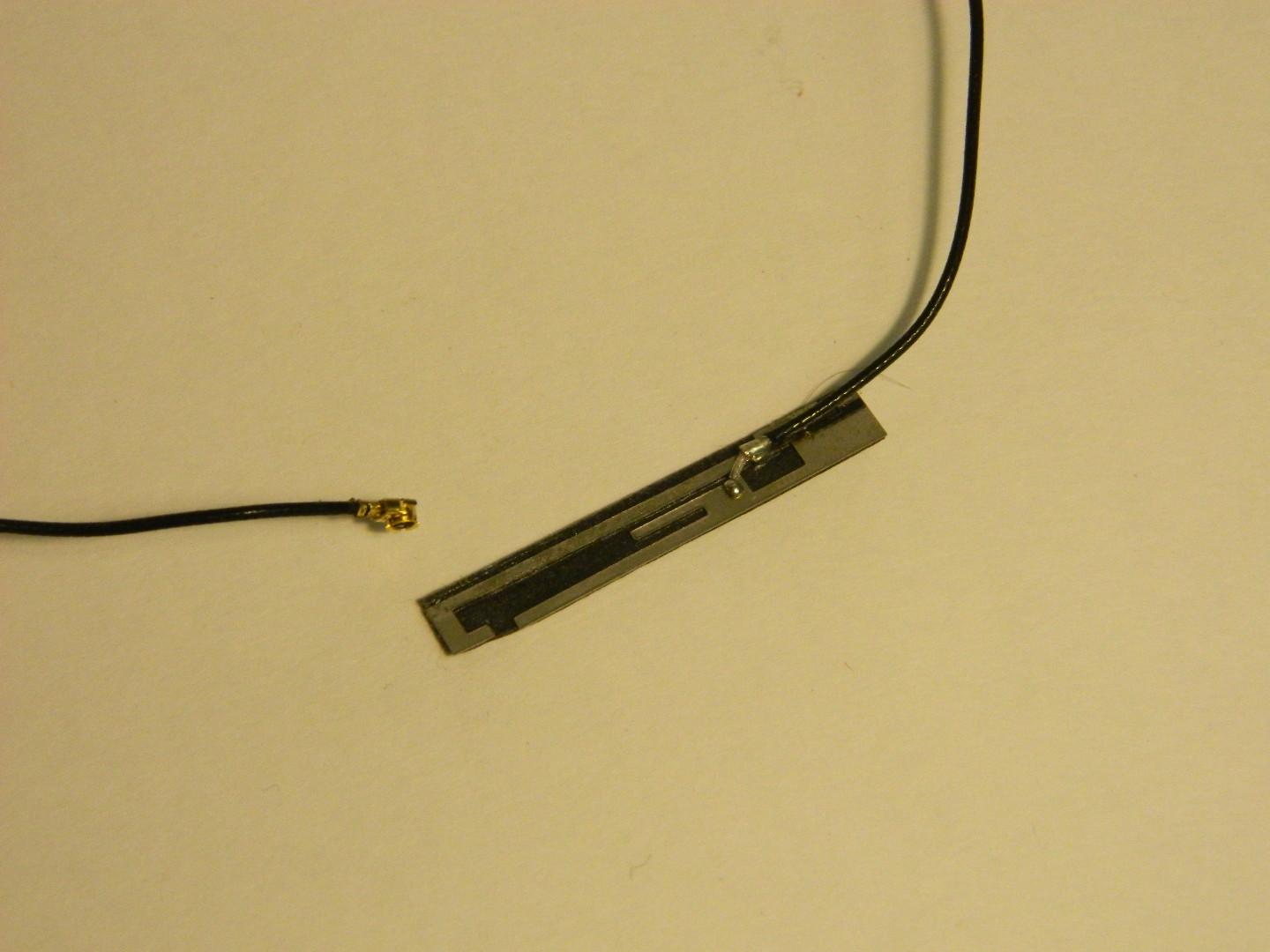

  • lipton
    Участник ответил
    На картинке кабель припаян правильно к антенне. Что бы такая антенна была в резонансе, её надо приклеить на тонкий двусторонний скотч к кусочку пластика толщиной 1-2 мм(зависит от твёрдости пластика). В моём случае это было 1,5 мм твёрдого ПВХ.

  • RINDIG
    Участник ответил
    от ноутбука отпаивал родные антенный вай фай с провода , теперь забыл где была центральная жила в кабеле на антенне. Это имеет значение ? антенны две , на обоих одинаково припаять и все ? картинка из интернета чтобы вопрос понятнее было
