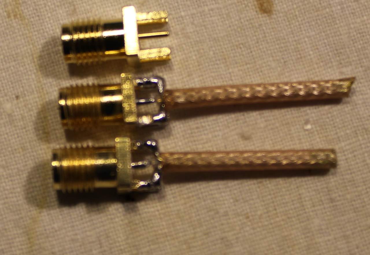

Мне кажется ошибочка. Оплетку кабеля нужно было паять там, где был припаян корпус штатного разъема.Сообщение от starik0 Посмотреть сообщениеВот что со своей YOTA сотворил, боялся статикой убить, подпаивал центральную жилу к схеме в последнюю очередь, но вроде пронесло.
Бек то есть взад, старался не трогать, хотел сначала косички приладить, но когда медной пластинкой закрыл антенну соблазн одолел, взял и впаял разъемы.
Понятно, придется тогда убрать кондер и резистор и никакого бека, хотя вряд ли я буду делать взад, чтож сделаем как надо.Сообщение от Vodkaman Посмотреть сообщениеМне кажется ошибочка. Оплетку кабеля нужно было паять там, где был припаян корпус штатного разъема.
Я бы использовал другие разьемы, чтобы иключить пайку в этом месте. Есть же разьемы которые можно просто обжать. Или купить уже обжатые хвостики из фторопластового кабеля.Сообщение от starik0 Посмотреть сообщениеПонятно, придется тогда убрать кондер и резистор и никакого бека, хотя вряд ли я буду делать взад, чтож сделаем как надо.
Есть у меня одна косичка с двумя разъемами, но она одна. а разъемов 5. вот я и впаял их, буду переделывать пока не скажете. что все окейСообщение от Aleks07111971 Посмотреть сообщениеЯ бы использовал другие разьемы, чтобы иключить пайку в этом месте. Есть же разьемы которые можно просто обжать. Или купить уже обжатые хвостики из фторопластового кабеля.
[QUOTE=starik0;132902]На 150-430 МГц пойдёт! А на 2,4 гига нет...Сообщение от Vodkaman Посмотреть сообщениеТак припаять к разъемам подойдет, у разъема укоротил центральный вывод до 2 мм.
В прорезь, которая для платы, впаяйте кусочек жестянки, а к ней уже паяйте кабель(экран). Тогда не будет таких индуктивностей по оплётке.
Под ЦЖ можно подложить кусочек бумажки, чтоб не коротнуть при пайке, а потом удалить и капнуть клей или лак.

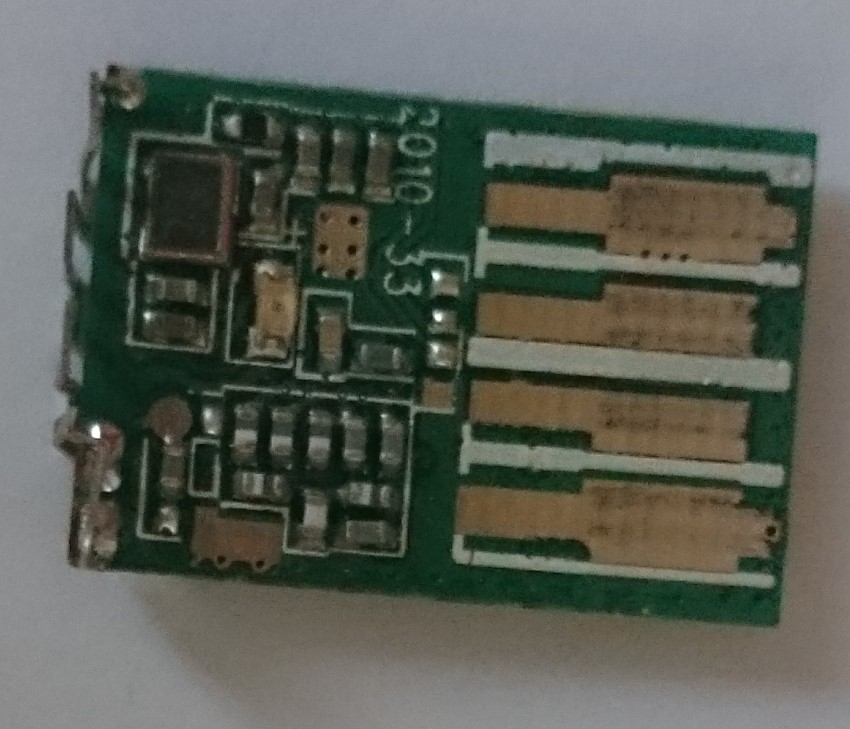

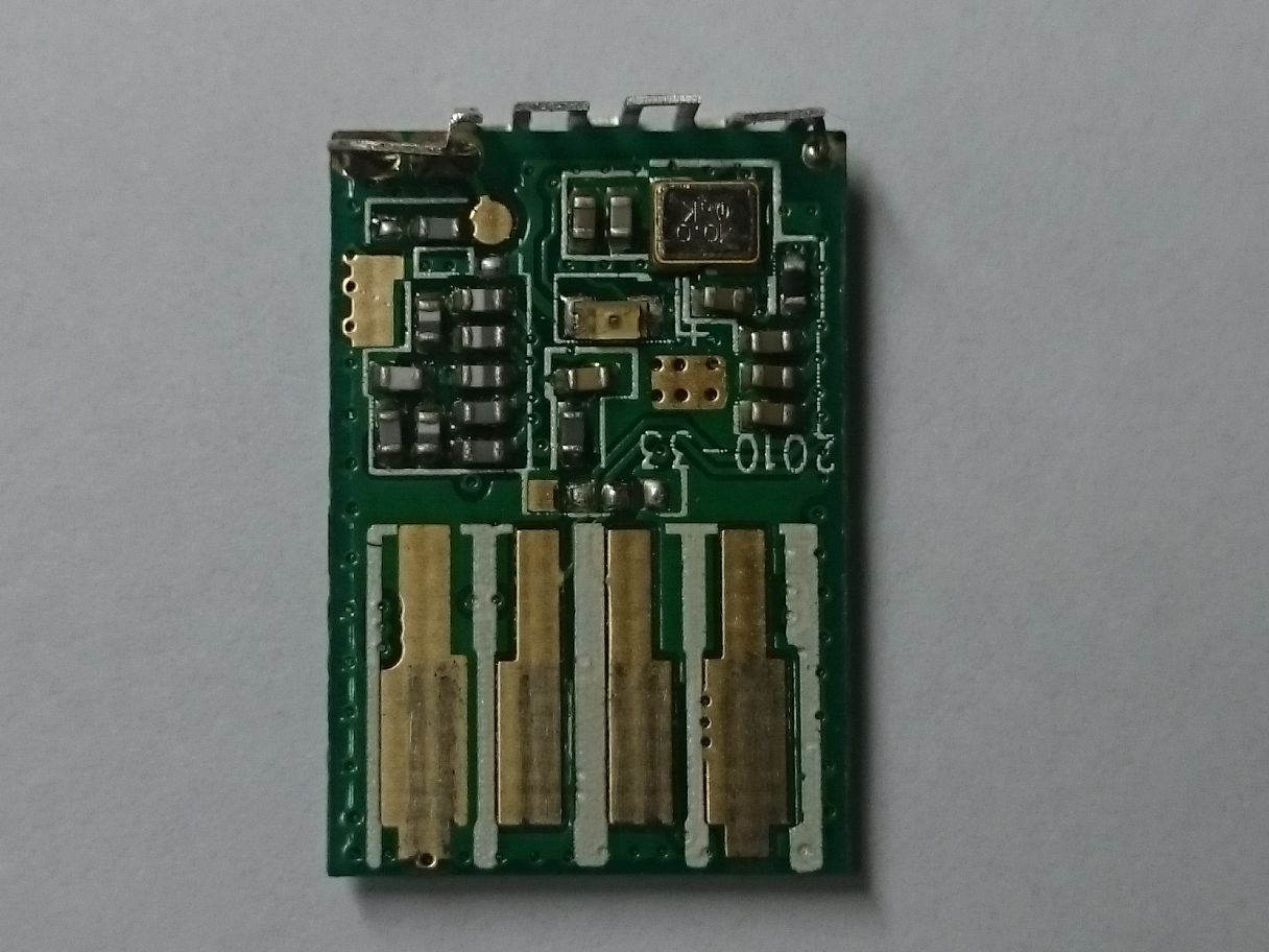

На фото такого качества, угадывайте сами!:wacko:Сообщение от madcord Посмотреть сообщениекуда припаять на edup EP-N8508 ?
(интересует первая картинка)Вопросы технического характера в личку не задавайте! Всё-равно отправлю на форум!
Извиняюсь, если не угадал с темой.
Wi-Fi адаптер (TL-WN727N). По неосторожности был вырван кабель из адаптера, центральная жила унесла с собой элемент из цепи. По маркировке на плате это Т1, хотя навряд ли это транзистор, скорей кондер. Кто может подсказать, что это за элемент и его номинал, можно ли припаяться без оного.
Последний раз редактировалось Sony; 21.04.2016, 18:01.
99,99% что это резистор с нулевым сопротивлением, т.е. перемычка! Можно обойтись без него, можно на его место впаять узкую полосочку-перемычку.Сообщение от Sony Посмотреть сообщениеКто может подсказать, что это за элемент и его номинал, можно ли припаяться без оного.Вопросы технического характера в личку не задавайте! Всё-равно отправлю на форум!
