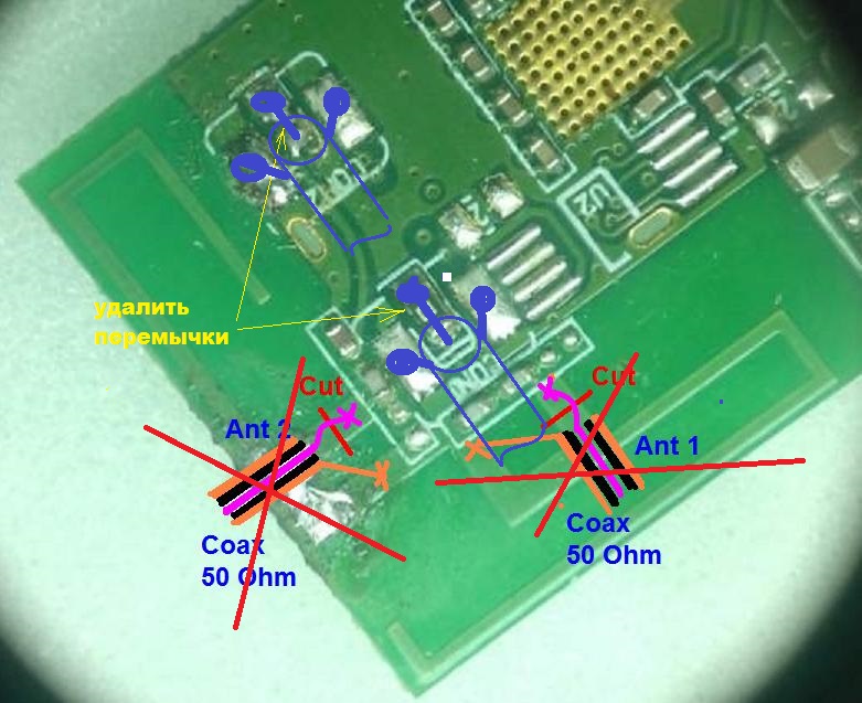

    Спасибо. А имеет ли смысл припаиваться только ко второй антенне или нужно обязательно две выводть?
    Последний раз редактировалось FrimenX; 29.09.2015, 22:15.
      Сообщение от FrimenX Посмотреть сообщение
      ,,, что вы хотите, но лучше две антенны...

        Какой свисток? Какой чип?
          Свисток: DIGITUS DN-7053-2
          Чип: RTL8191SU
          Хочу максимально увеличить дальность приема и передачи сигнала.
            1T2R-будет робить и с одной! С какой ?-ток экспериментально.
            Но с двумя лучше приём!
              немного поправил рисунок jomy... Дело в том, что в указанные им места не рекомендуется подключение кабеля. Так как в тех местах может быть другой импеданс. Поэтому удалите перемычки, указанные жёлтым и припаивайтесь в специально отведённые для этого места!
                  jomy поправился верно!
                  А вот с удалениеи перемычек ...не видно там ничё (не годноё фото). Садят на землю что ли?
                    Перемычки стоят на месте установки разъёма. Они "проходные" и не могут коротить на землю.

                      Я так понимаю на одной стороне антенна с одним диапазоном , на другой с другим .
                      Объясните на какой стороне какой диапазон и куда паять кабель , носил свисток к местным спецам сказали что по отдельности антенны работать не будут это МИМО , обследовал коробку от свистка про МИМО ни слова ,
                      так ли это ? И ещё вопрос , это будет надеюсь моя первая переделка , что лучше припаять кабель или пигтейл , свисток планирую крепить к антенне-USB-комп ? Спасибо .Нажмите на изображение для увеличения.
ID:	221281 вторая сторона .
                        Раз 300 и там и там значит МИМО то есть антенки двудиапазоные.
                        На какой будет использоваться?
                          На одной стороне двудиапазоная антена и на другой двудиапазоная антена , на каждую сторону припаять по кабелю и оба кабеля в одну MIMO-антенну , или на каждый кабель
                          по одной одинаковой антенне , правильно я понимаю это MIMO ?

                                Не чай!
                                Про МИМО верно.
                                И про ант. тож.
                                Зачем спрашиваю про предпологаемый диапазон использ.-да двудиапазон. антену не изготовиш!
                                А ежели на 2.4 -зачем кромсать этот?
