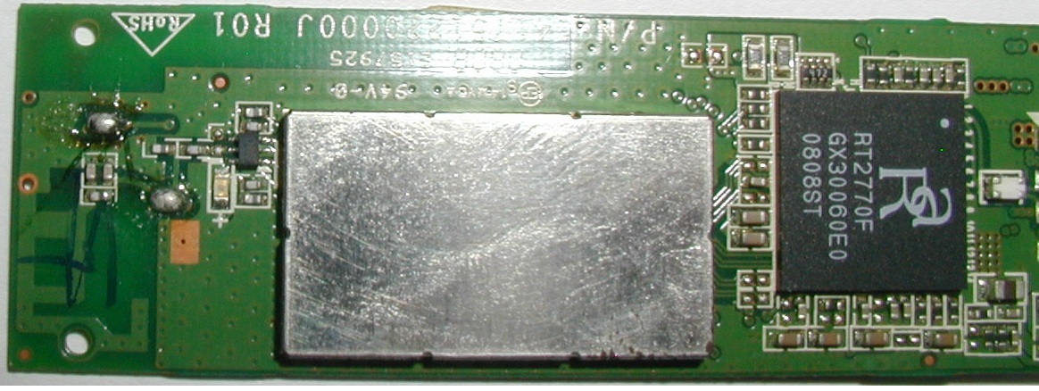

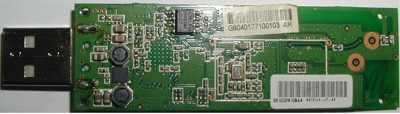

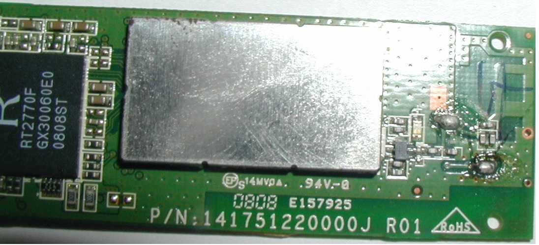

У тебя в адаптере сделано две антенны. Попробуй припаять сначала одну, если всё устроит, то и ладно, а нет, тогда и вторую выведешь. Очень плохо видно на втором снимке, вторая антенна подключена?Сообщение от x007 Посмотреть сообщениеЗдравствуйте есть устройство USB Belkin F5D8053_v3 подскажите куда припаять разъем SMA под внешнюю антеннуВопросы технического характера в личку не задавайте! Всё-равно отправлю на форум!
