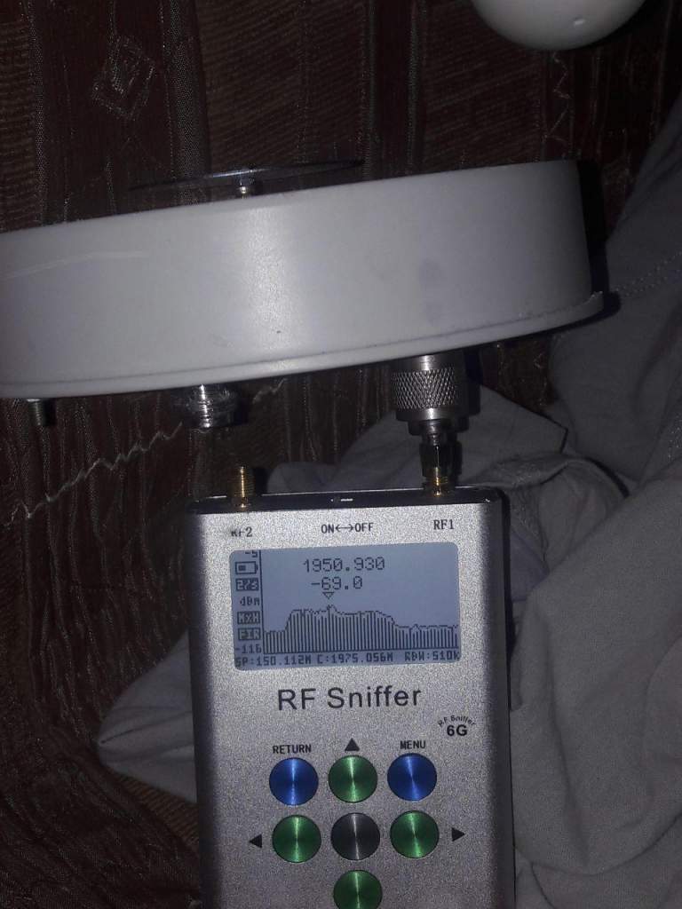

а у меня старая болячка...блин.. на аплинк 1900-2000 шум выдает реп . такой реп страшновато ставить когда бс на дистанции меньше 500м. Конечно, с помошью Lipton внес изменения в железе...но общее усиление аплинк тоже падает. Ищу варианты поправки эту бачину - откуда идет шум ...что генерирует шум..что менять.....готов оплатить некую сумму за дельный совет, если кто имел такой опыт. желтый реп.
С "кандачка" этот вопрос не решить... Сложно... Нужно садиться за АЧХометр и долбаться смотреть... Может где то что то подсвистывает...Сообщение от chilanzar2 Посмотреть сообщениеИщу варианты поправки эту бачину - откуда идет шум ...что генерирует шум..что менять.....Вопросы технического характера в личку не задавайте! Всё-равно отправлю на форум!
