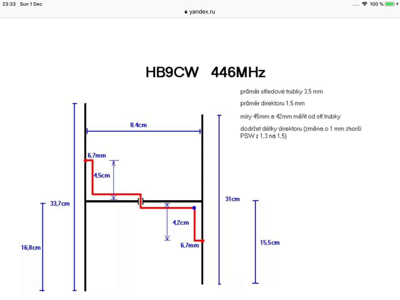

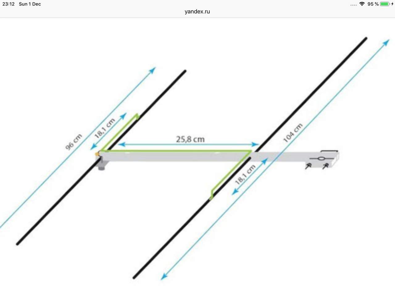

HB9CW 900 МГц интересная и очень компактная.

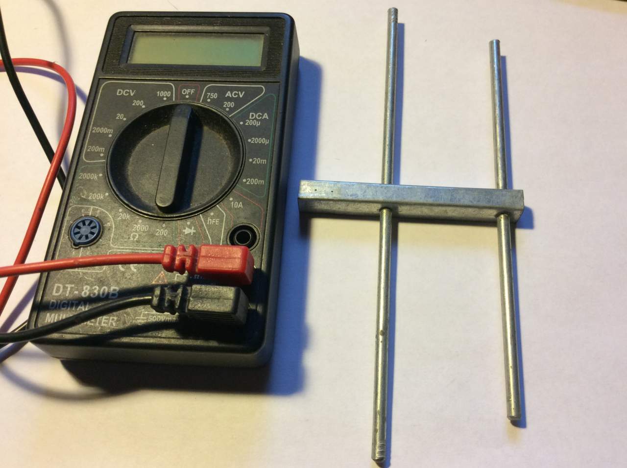

    Мне один хороший Человек ее показал, я хочу ее приспособить на репитер, как внутреннюю. Я ее долго моделировал, но так и не нашел, «где у нее кнопка». Я даже заготовку сделал.
    Кто-нибудь сталкивался с этой штукой?

      Жень, а что ты хочешь из неё выжать? Какую кнопку ищешь?! ;)
      На Cq ham по ней много трёпа было...
      Я думаю, для репы она не очень... Антенна хороша для пеленгатора и ещё пары вариантов...

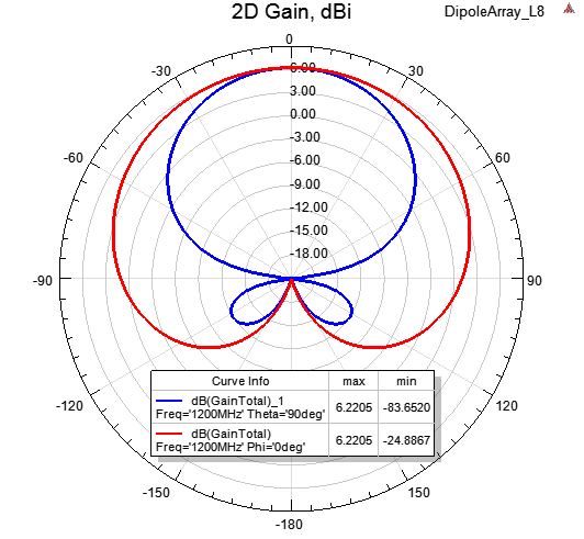

        Да я думал диапазончик натянуть. Уж больно она компактная. И ДН сердечком, мне все, соседям ничего.

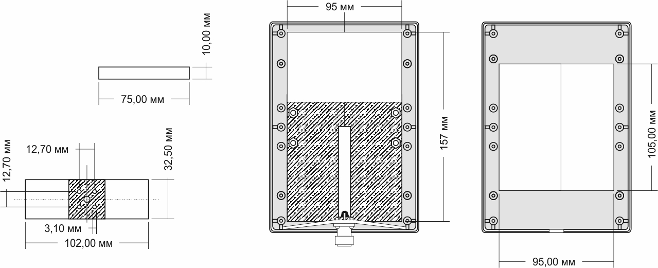

            G1208G 170x120x38
            Связь- явление спорадическое, случайное.
              G1208G 170x120x38
              Это для 900 МГц?:shok :
                Да, уже в приличной коробочке, ничего не торчит, все красиво, для офисов. Делаю их десятки лет.

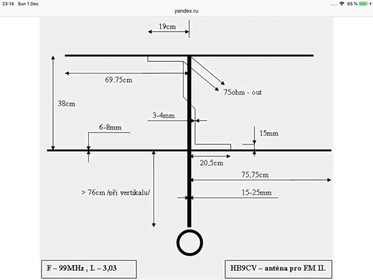

                      HB9CV не такая простая как кажется.
                      https://drive.google.com/open?id=1dx...q5iSklGuNuNUSD
                      в этой книге со страницы 276 рассмотрены "системы из дипольных антенн", а со страницы 304 антенна HB9CV

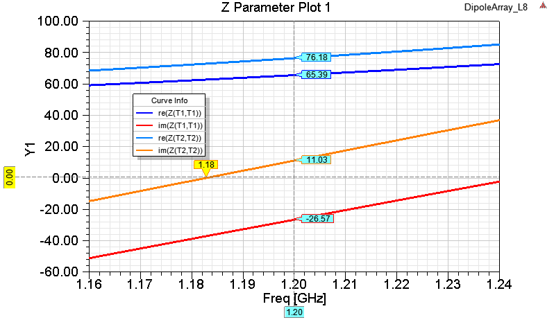

                      Особенность именно HB9CV, один диполь делается немного короче, чтобы получить около -j15...-j20 Ом реактанса, а другой делается чуть длиннее чтобы получить столько же +j реактанса (на Т-тройнике они взаимоуничтожаются)
                      Для начала надо оптимизировать рабочие частоты и длины этих голых диполей (с выбранным диаметром элементов) и подобрать их длины чтобы получить примерно равные, но противоположные реактансы
                      А потом уже думать о способе согласования диполей и типе полосковой (или другой) линии.
                      Чаще всего используют Гамма-питание диполей (как симметричное так и несимметричное), а остаточную реактивность компенсируют конденсатором, а активное сопротивление подбирают Zo этой линии (полосковым зазором если линия полосковая)

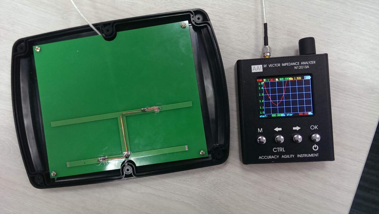

                          Первый вариант такой антенны лучше сделать из медной проволоки- легко настраивать перепайкой и гибкой схемы питания. Или PCB вариант использовать, как у меня на фото: см. скрин. Кстати, она довольно таки узкополосна, хватит ли Вам полосы рабочих частот для репитера? Я её изготовил для узкополосной БС NB-Fi.
                            Ну вот, Иван, убили мои последние надежды:) Полосы как раз и не хватает. Я думал ткну куда-нибудь случайно, полоса и расширится, ан нет :(. Попробую две линии запитки сделать, а вдруг...
                              В основе моей антенны запитка гамма-образной схемой, которая особой широкополосностью не отличалась. Попробуйте свой вариант, может что и получится, с интересом понаблюдаю за процессом. Ожидание праздника - лучше праздника.
