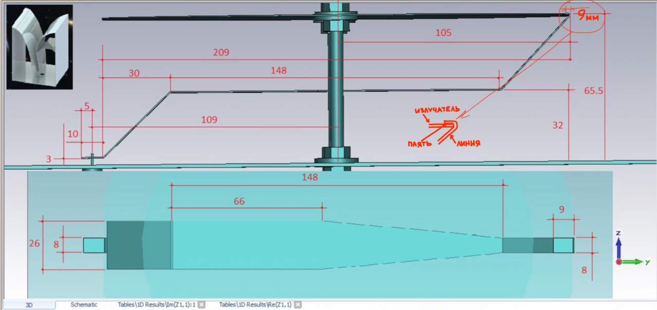

Всем здравствуйте! Хочу сделать антенну цифра9 по размерам из поста 308. Но не могу понять к чему там дан размер 9мм на линии. И не очень понятно конструктивно как сделано крепление линии к вибратору. И ещё вопрос.. нужен-ли на вибраторе зазор для крепления линии ? Или на сколько мм. линия "наползает" на вибратор. Разжуйте пожалуйста...
9х8мм - это площадка, которая паяется к верхней поверхности вибратора.Сообщение от neskoda Посмотреть сообщениеРазжуйте пожалуйста...
