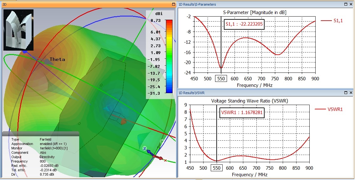

    TUL, а почему Вы делаете в ЛПА запитку в конец провода, а не в середину? Ведь посмотрите, по моему, при разделке и подпайке кабеля, реалистичней получается, когда в центр провода...
    И ещё вопрос, из каких механических соображений, провод питания сдвинут от кончика антенны?

      Источник включён в "b" начало провода. Так правильно.
      Когда половинку модели двигал чтобы рисовать вторую часть антенны источник уполз в конец провода.
      Просто забыл модель сдвинуть обратно по оси Z вниз. Ошибка копеечная для этой модели.
      А кончик куда хочу туда и задвину.
      Хвост антенны могу и вообще отрезать если длины трубок не хватит, не смертельно, хотя он на многое влияет.

        Когда Вы так включаете источник, подумайте! А сможете ли Вы так запитать антенну? Это практически без "свободных концов" кабеля!
        Не может источник двигаться с моделью, он назначен в конкретный провод(середина или начало/конец) это прописано в таблице и там он остаётся при любом перемещении провода.
        Второе - почему я говорил сдвинуть источник к концам проводов 25 и 26 (вашей модели), потому что это будет более реально выглядеть по сравнению с готовой "в железе" конструкцией... (кстати, вы сами говорили о максимальном приближении модели к реальности) И не забывайте о технологичности, т.е. не должно быть трудноисполнимых извратов!

          Спорить с Вами не собираюсь. Подключу кабель как в модели.
          Попробуйте в данной модели поменять b на e и посмотрите результат.

            поменять b на e... А результат должен быть одинаковый! Антенна ведь симметрична! Вы всего лишь меняете расположение точки запитки. В реальности и в моделе, разницы быть не должно. Ведь получается это равносильно вращению антенны на 180гр. по оси Х.
            кстати, сейчас попробовал поменять, разницы нет. Разница появляется только если в центр провода запитать
            Да, и ещё, попробуйте поиграться сегментацией...

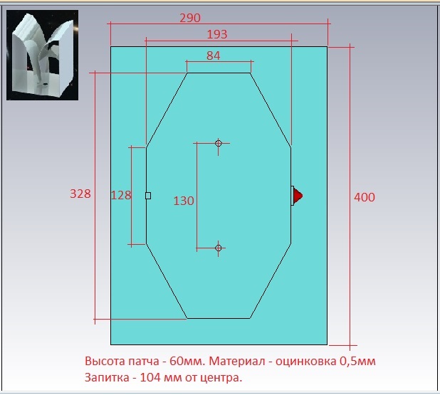

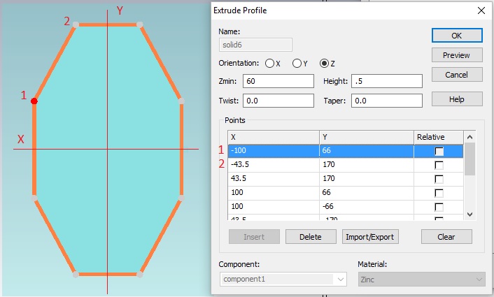

              Для тех у кого возникают трудности с распечаткой эллипса - квазиэллипс. Характеристики ничуть не хуже.

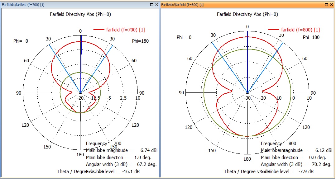

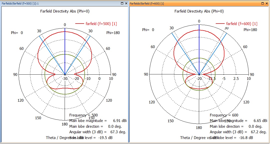

                Вариант смещенный в сторону 500 МГц.

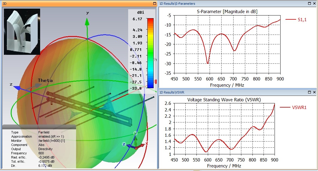

                  Линия и перемычка на хвосте диаметры 9 мм. Вибраторы диаметры проводов 3,2 мм. Центральная жила кабеля диаметром 1 мм.

                    Нормально получилось. Конечно модель надо немного поправить. В ней не всё сделано через коэффициент длин вибраторов и шага =0,82.
                    Учитывая даже то, что маманя плохо справляется с толстыми и параллельными проводниками.
                    Можно доработать на частоте 800 МГц за счёт смещения точки запитки и длиной линии с перемычкой на хвосте.

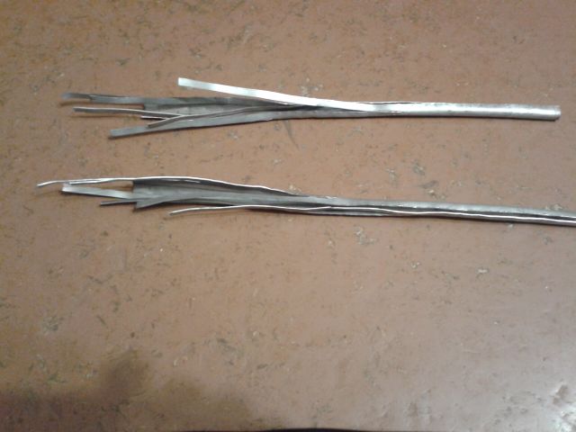

                    Трубку от пылесоса разрезал вдоль уже и отжёг. Мягкая стала как пластилин.
                    Недели через две твёрдой снова станет.
                    Последний раз редактировалось TUL; 31.01.2016, 21:19.
                      А чё за материал трубки? Люминь?
                      АД-31 чёт хреново отжигается... Перекал - и может лопнуть, не догреть - плохо гнётся... Твердеет через пол часа.
                        normis.com.ua/alumin
                        Ваша похоже из серии авиаль. Кремния много. Лыжные палки делали раньше.
                        Для пылесоса делали из дюраля из-за толщины стенки 1 мм.

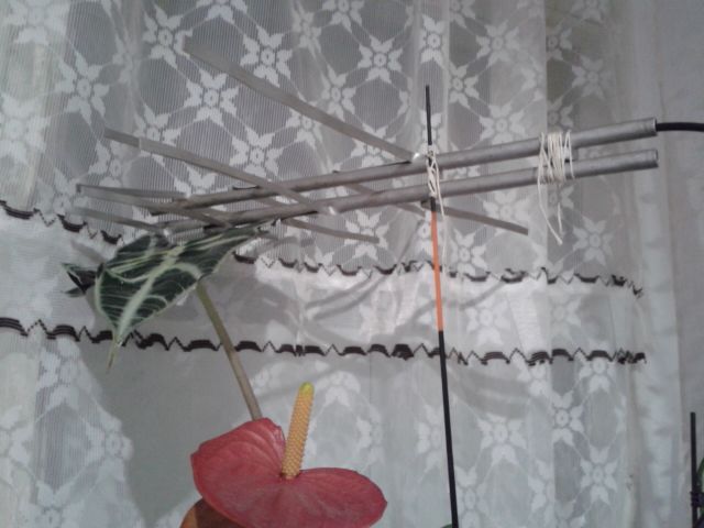

                          Работает почти как патч -эллипс.

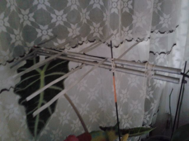

                          Собрал на скорую+100 омный кабель. Вибраторы пока не выправлял. Терпения не хватило.
                          Очень кушать хотелось:yahoo::to_becom:
                            Слева логопериодическая, справа патч эллипс.
                            Рисунки только для оценки влияния земли на ДН.

                                И теперь самое интересное. С этой лого качество сигналов (на обоих каналах 34 и 60) обогнало количество попугаев уровней на показометре. Первая такая антенна.
                                Есть подозрение, что фазовые искажения маловаты у неё.
