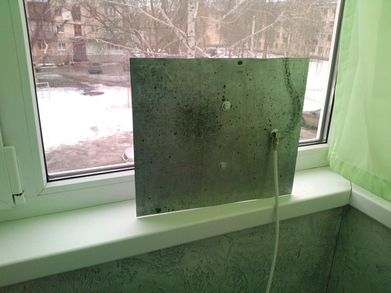

Собрал антенну из поста №308. Спасибо, Vodkaman. Изначально использовалась антенна в виде кольца из коаксиала,
но она ловила сигнал там, где её не повесишь (в центре балкона, и на окне). Пробовал делать двойное кольцо из проволоки, типа харченко,
но результаты были нестабильны, сигнал сильно зависел от положения кабеля. Долго я её крутил, гнул, менял длину запитки, потом надоело это гадание и выкинул её. Цифру9 делал всю из оцинковки 0,5 и рефлектор тоже. Оцинковка не в идеальном состоянии, немного гнутая и в чёрных пятнах коррозии (не сильно). Но результат полностью устраивает! Висит на стене, ловит частоту 522Мгц, другой пока нет. На пути сигнала деревья, пятиэтажка и двойной стеклопакет).
