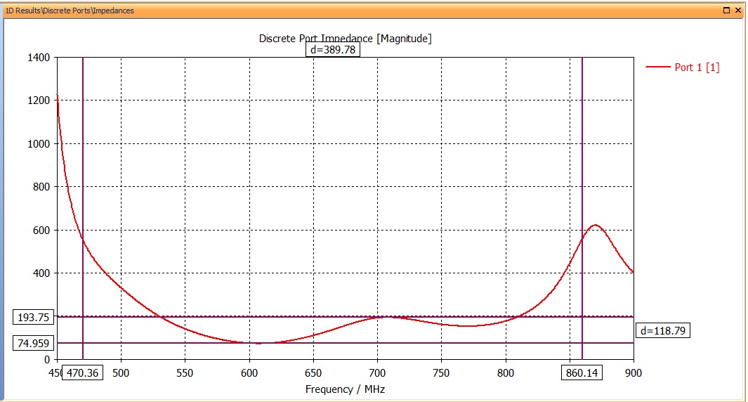

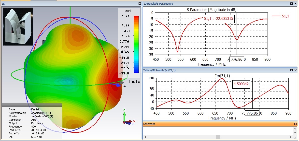

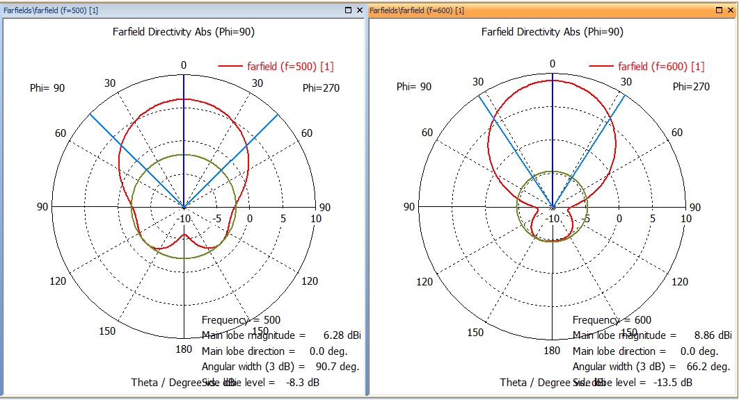

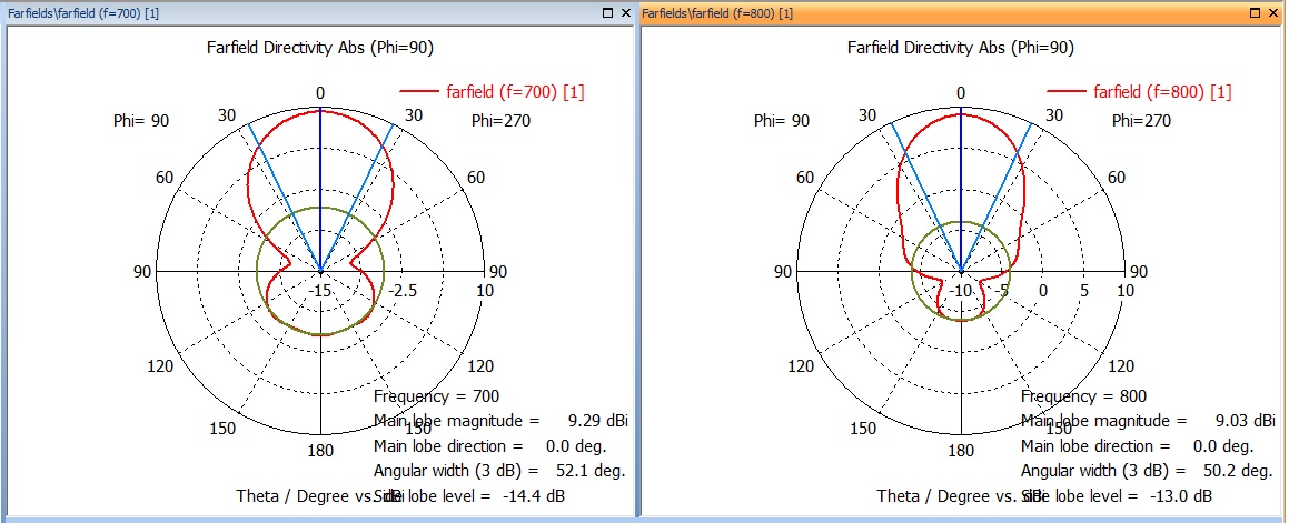

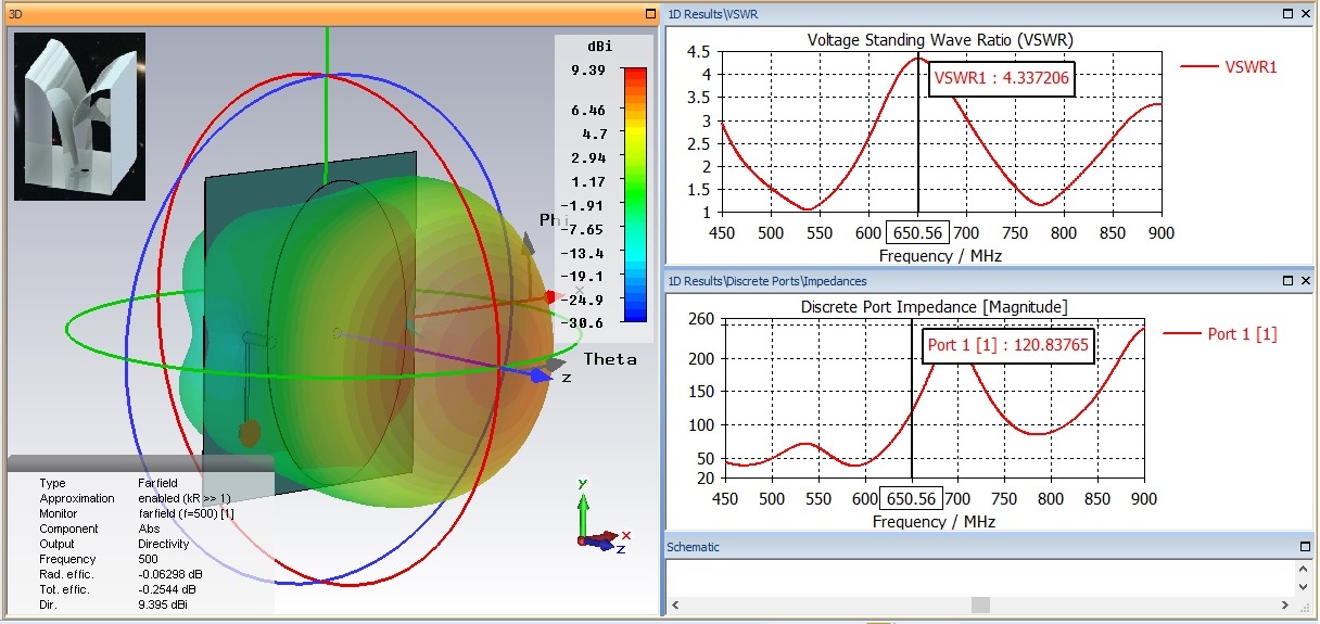

Простое масштабирование патча UVE, как и ожидалось, не проканало. Несмотря на 2 ярко-выраженных минимума КСВ, в середине полосы полный провал. После скачка импеданса ДН разваливается и усиление падает. Доступными мне средствами исправить ситуацию не удалось. Хочу попробовать запитку по типу CIFRA9, может поможет.

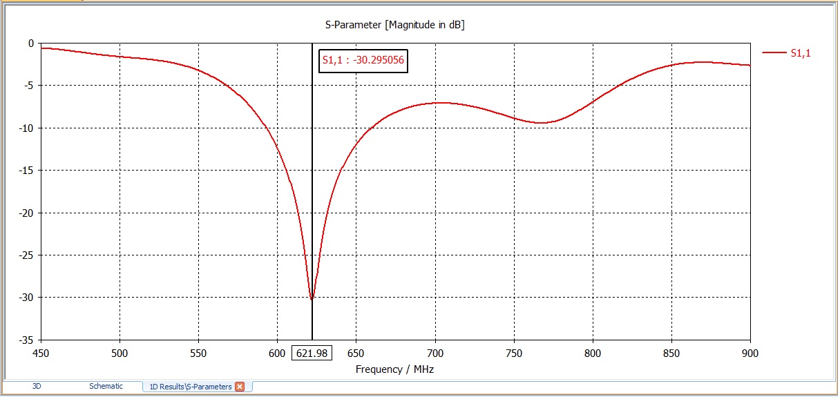

У меня было 96,5. По большому счету мало что изменилось:Сообщение от TUL Посмотреть сообщениеПропустил один размер.
От центра эллипса до оси цилиндра запитки 94 мм.
То что немного косит ДН на ВЧ краю это не существенно.
"Резонанс" сдвинулся на 615 МГц, S-parameter -26.21. Но лучше не делать так.Сообщение от TUL Посмотреть сообщениеЕсли центральную стойку удалить, что получится?
Ведь две стойки это получается короткое замыкание или что-то типа шунта.
Если есть возможность, то осталось выяснить влияние второй стойки на малой оси эллипса.Сообщение от Vodkaman Посмотреть сообщение"Резонанс" сдвинулся на 615 МГц, S-parameter -26.21. Но лучше не делать так.
Что получится если её убрать?
Центральную оставить.

Есть предположение. Чтобы сдвинуться вниз по частоте надо делать рефлектор больше пропорционально по длине и ширине.

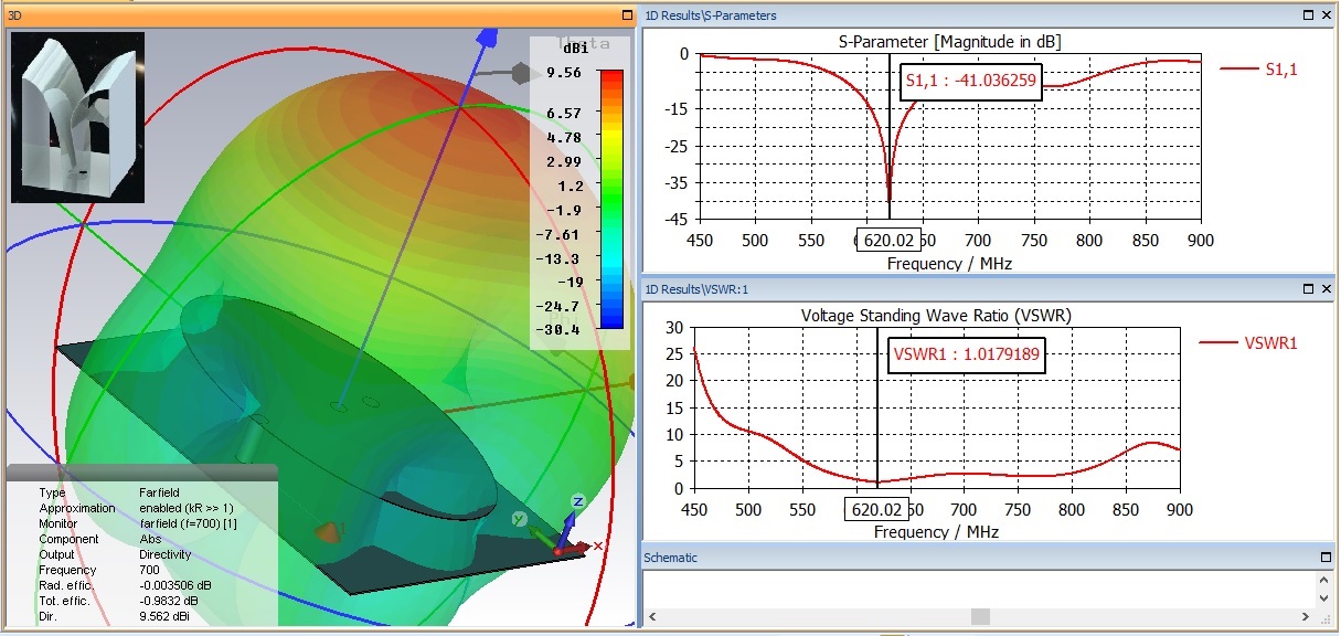

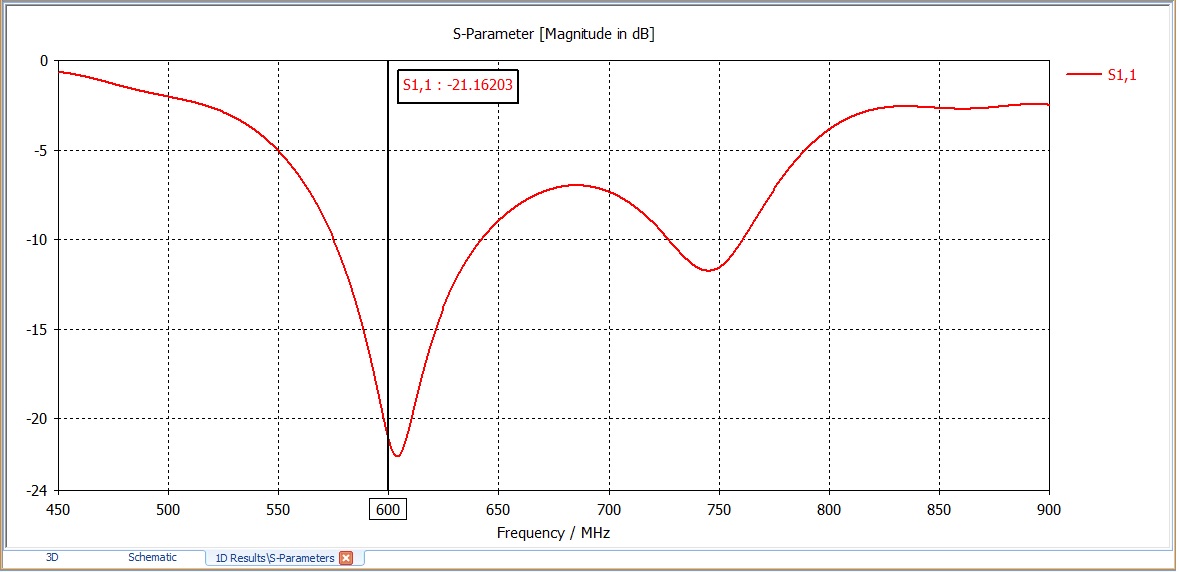

С рефлектором я попозже посмотрю, хотя не думаю что это изменит что-то кардинально. Надо UVE просить посчитать в HFSS, иногда результаты сильно отличаются:Сообщение от TUL Посмотреть сообщениеЕсли есть возможность, то осталось выяснить влияние второй стойки на малой оси эллипса.

Рефлектор 320х440, стало чуть хуже:
Последний раз редактировалось Vodkaman; 27.01.2016, 22:27.
Маманя тоже так считает, что хуже.Сообщение от Vodkaman Посмотреть сообщение
С псевдо эллипсом ещё хужее дело обстоит. Так она считает.

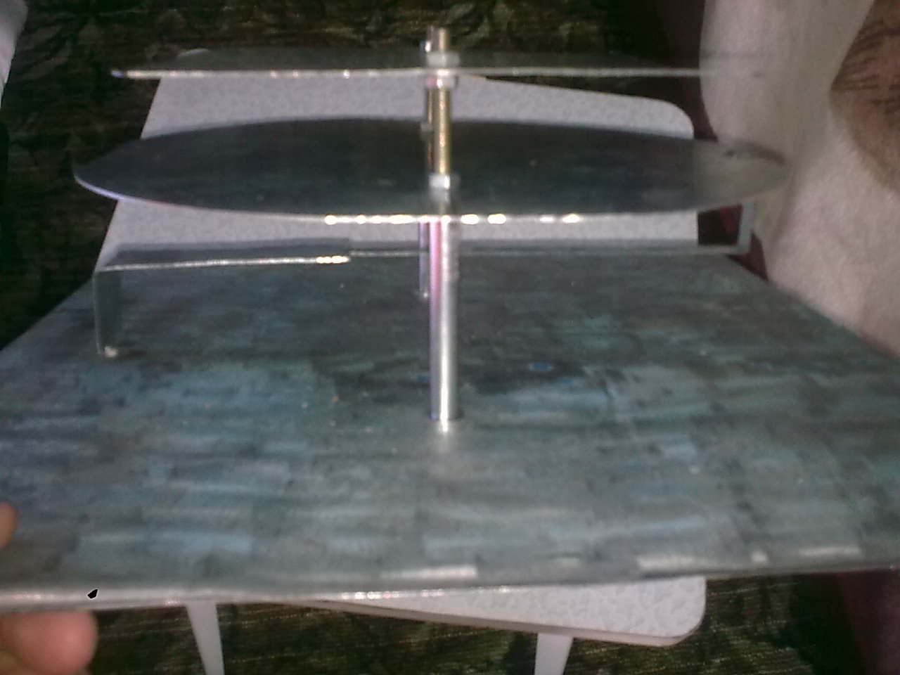

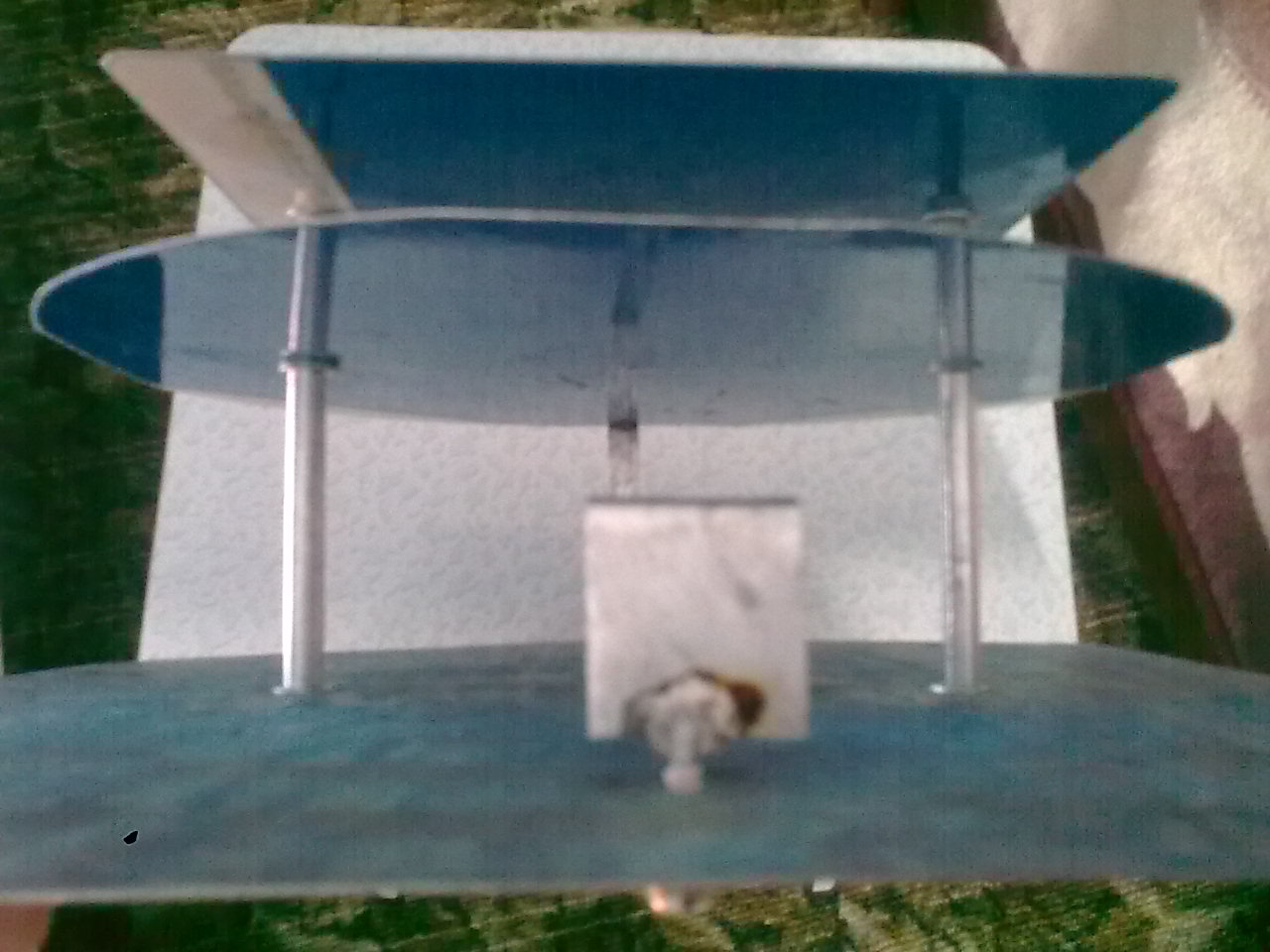

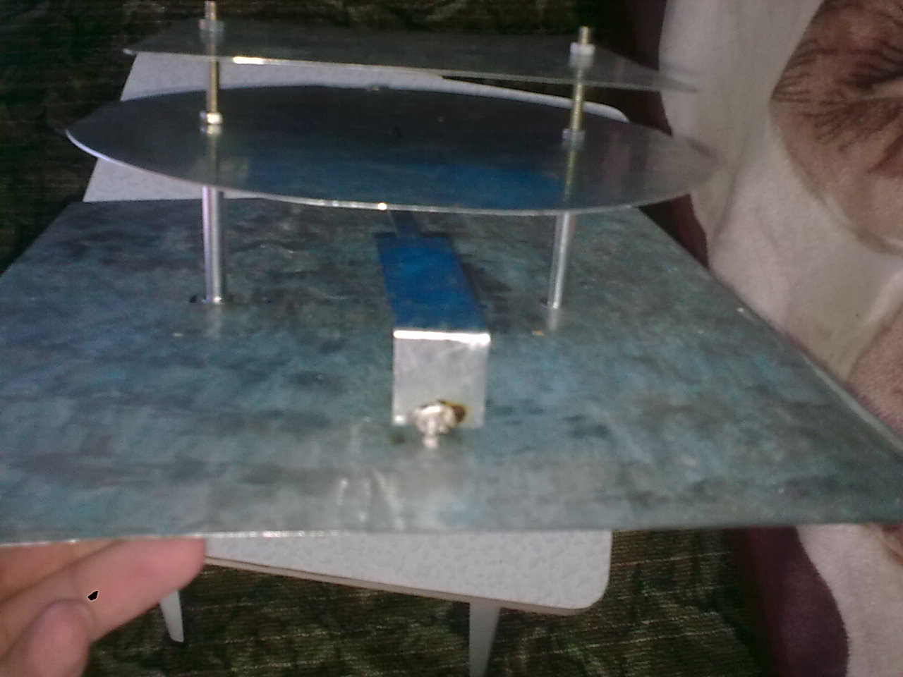

Ну вот слепил я Cifra9 из того что было(а точнее дорожный знак "пешеходный переход"),вот такое получилось,правда намудрил с линией запитки.Положил антенну "лицом" на пол подключаю,уже показывает!поднял направил в сторону станции сила 75%,качество 100%(такие результаты у антенны тройной квадрат висящей на улице) дальше интереснее,разворачиваюсь с антенной в руках на 180гр. сила 50% качество 60%,ушел в другую комнату результаты те же,короче куда бы ее не направлял каналы показывают всегда,даже картинка не сыплется.С линией запитки тормознул,надо было хвостик загнуть,к которому разъем припаевается,а я его отрезал.Vodkaman а какие хвостики у линии запитки должны быть,на чертеже есть размеры линии,а размеров хвостов нет.Мне антенна очень понравилась!!:derisive:Сообщение от Виталий-2 Посмотреть сообщение[ATTACH=CONFIG]22345[/ATTACH] [ATTACH=CONFIG]22346[/ATTACH] [ATTACH=CONFIG]22347[/ATTACH][ATTACH=CONFIG]22348[/ATTACH]
Может диаметры стоек увеличить, слишком хлипкие они. И до 800 МГц надо сдвигать, учитывая, что с ростом частоты сигнал хуже доходит.
Линия подозрительная. Особенно длина узкой её части.
