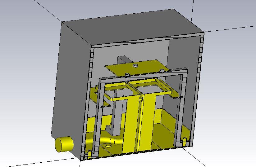

            Олег Николаевич, а как Вам такая конструкция с точки зрения технологичности?
            Всё бы ничего, но много текстолита, это зло! На этих частотах будет плавать по чёрному... :( На 800 и то "ловить" приходится! А дорогие ламинаты..., ну тогда дешевле из сусального золота!

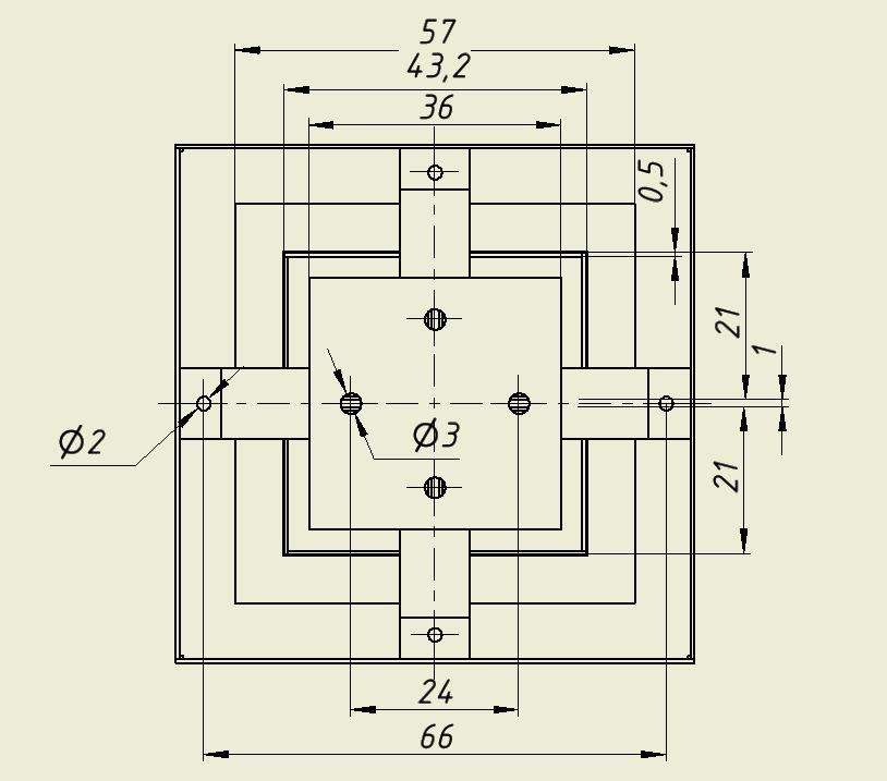

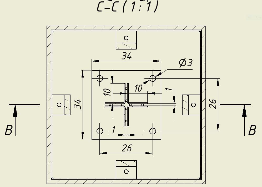

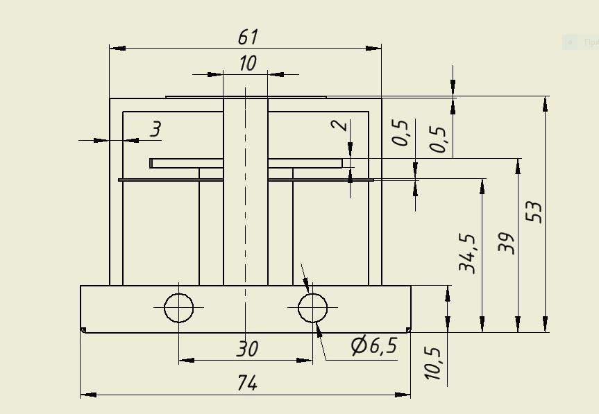

              Вот чертежи. Возможно в них есть косяки, если найдете, пишите, поправим.
              Спойлер (+/-) (Чертежи)

                Вот чертеж. Возможно в нем есть косяки, если найдете, пишите, поправим.
                супер!
                а ДН, импеданс и Кус выведешь, можно в личку))
                Мне понятно все, конечно, но...
                ...те кто не следил за развитием событий не видят из него саму форму диполей. еще один разрез нужен по плоскости между паразитом и диполем ( вид сверху).
                ну и скорее всего будут вопросы о запитке.
                  По мере вопросов буду отвечать. По запитке расскажу в зависимости от кабеля, который будут использовать. Возможно сделаю выкройки.
