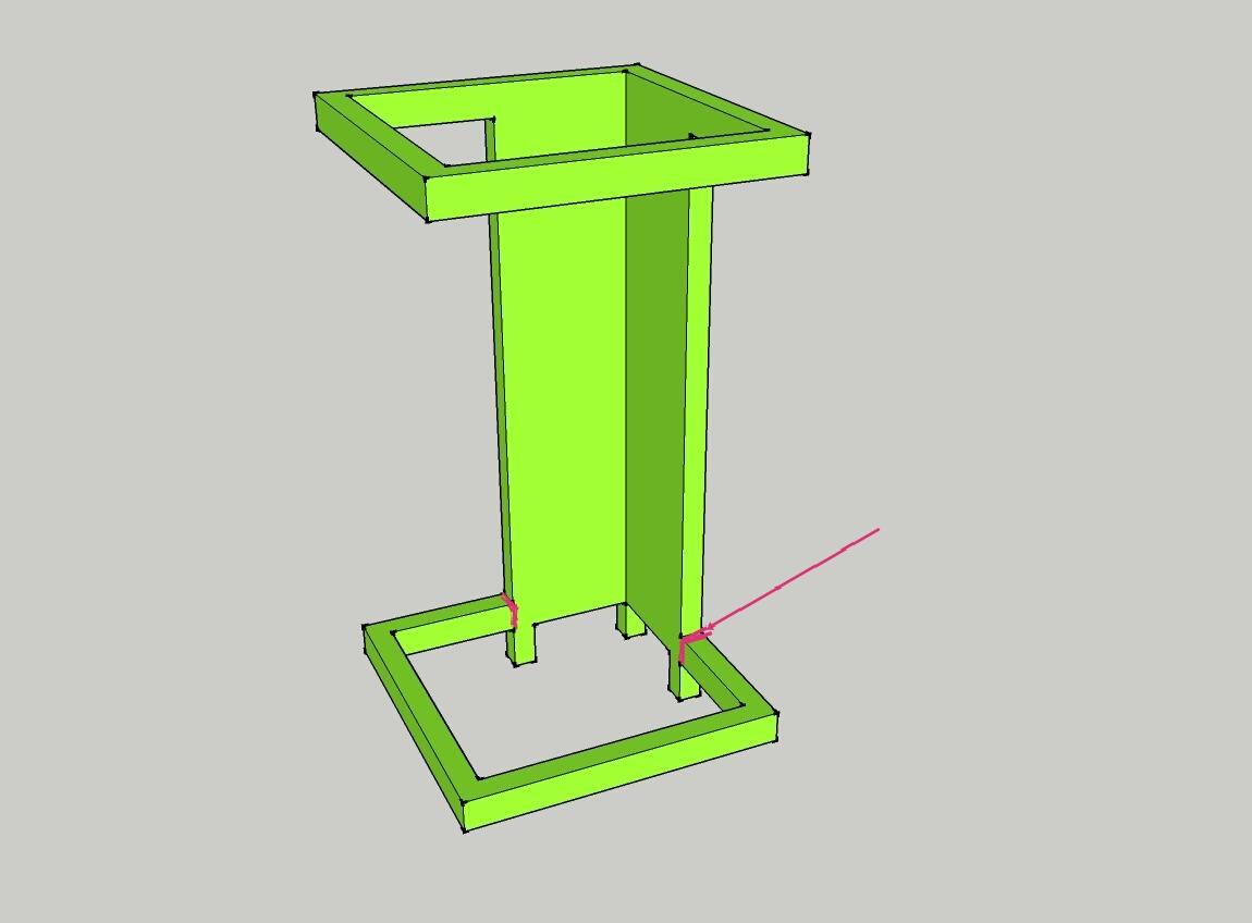

    Нет, такой вариант не канает. Нужна емкость между стойками. Я пробовал разные «гнутики», но вариант в виде квадратной трубы качественно отличается.
    Так может проще сообразить какую то "развёртку" под оцинковку?
    Единая не получается, только каждый элемент отдельно.
      у Джомми гнутик в широкой полосе "получился"(((
      так жесткость потеряем(( трубой проще и лучше.
        Это какой гнутик у Jomy получился?
        Трубу пилить, еще тот серфинг. Гнуть проще, особенно если сделать просечки, но это резка.

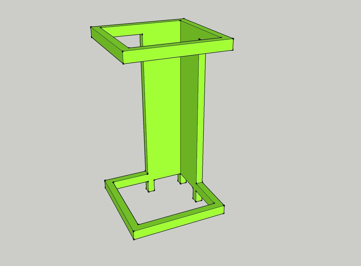

            можно попробовать отжечь низ перед монтажом и расклепать или загнуть "столбики". лишнее откусить после монтажа бокарезами.
              Нижний квадрат не нужен, и так будет достаточно жесткости. Но если «паять не проблема», я бы предпочел единый квадрат по 4 диполя, как здесь.
                Нажмите на изображение для увеличения.  Название:	IMG_20200107_130756.jpg Просмотров:	0 Размер:	40.8 Кб ID:	319199
                Нижний квадрат даст устойчивость конструкции во время пайки. "Остатки" квадрата откусить потом.
                  Дело вкуса, только пилить не удобно.

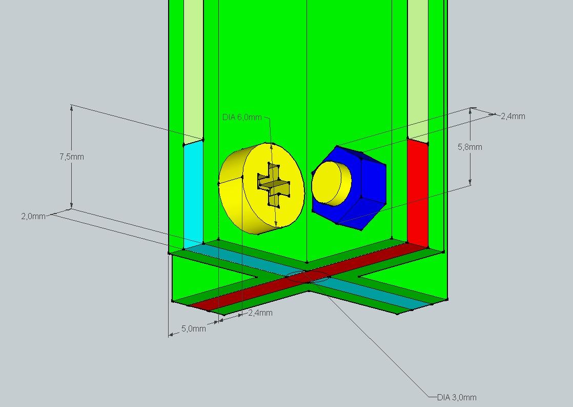

                      смотрите, что пришло в голову. глядя на диполь из первого поста прикинул, что у него около 7 мм "замыкание" l/4стойки снизу, однозначно замыкание есть и у конструктива из моего стартового сообщения. а почему бы нам так не сделать? тогда все сведется к элементарному креплению собранного диполя к рефлектору. после скруток четвертинок снизу сверлим отверстие диаметр 3 мм и крепим саморезом 3,5*9,5 у него головка плоская, прижмет хорошо. если графики расползуться придется поиграть высотой стоек и расположением паразита и директора.

                        Неплохо. У меня там зазор 1 мм, можно крест припаять к рефлектору, а потом диполи к кресту привинтить, или приклепать. Ширина ног 9 мм.

                          пока идем по пути прямой запитки. кабелем сквозь экран. в месте пайки зафиксируется, вдоль уголка соплеметом (термопистолетом) приклеить
                          вчера прорисовывал SMA + Г-зонд... даже SMA под 2 болта не очень хорошо становятся. куча болтов, стойки... хочется прижать линию к углу стойки, но...
                            я ж не просто так про клепальник написал((( согнул из куска бумаги и не задев бумагу не смог подлезть к отверстию. нос клепальника у меня 18мм. при ширине стойки 9мм без излома он не заклепает никак.

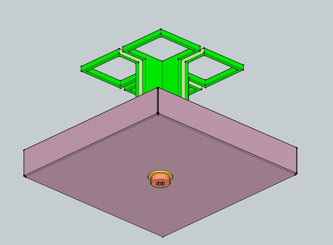

                            прорисовано в масштабе. проставка из полосы алюминиевой 2*15 распущенной вдоль ножницами. паять ее будет трудно. кастолином (как и любым другим припоем) получим наплыв. пока саморез разумнее. он же будет держать и заглушку канализационной трубы DIA 40...
                            вид снизу:

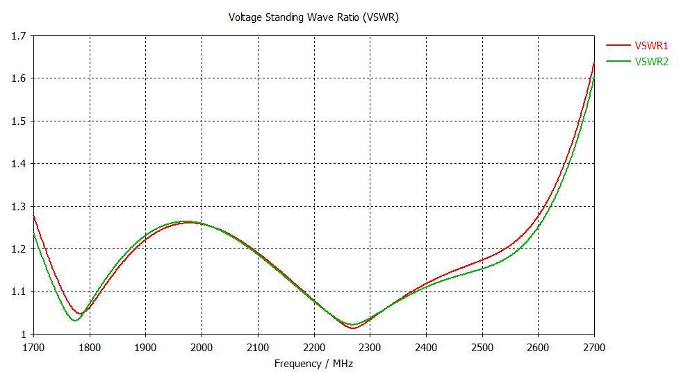

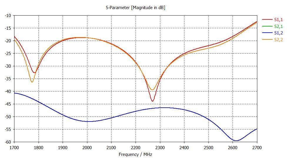

                              Промасштабировал модель. Диполь получился 21.5х21.5х1 мм. Не уверен что мне нравиться результат, хотя он мне больше подходит.
                              Нажмите на изображение для увеличения.  Название:	1.7tdj2.7s11.JPG Просмотров:	0 Размер:	79.3 Кб ID:	319355Нажмите на изображение для увеличения.  Название:	1.7tdj2.7svr.JPG Просмотров:	0 Размер:	65.8 Кб ID:	319356
                                масштабирование для чего? для того, что бы ввести "замыкание" внизу стойки? 1 мм это "высота"? или толщина стенки? если высота, то это не реально без фрезера. да и с фрезером не очень((.
