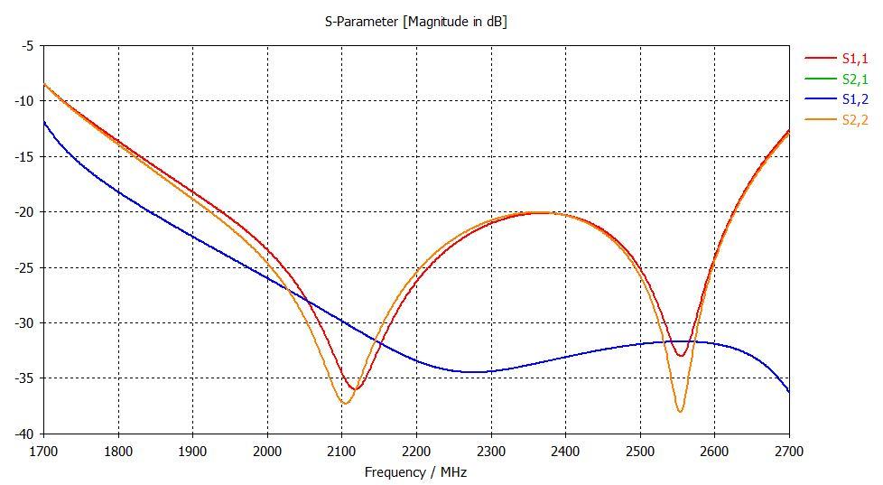

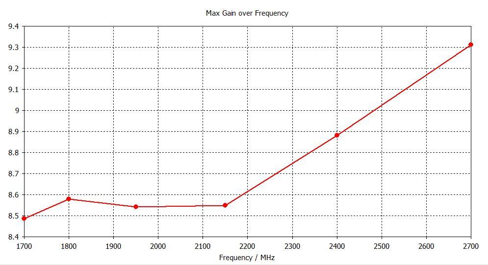

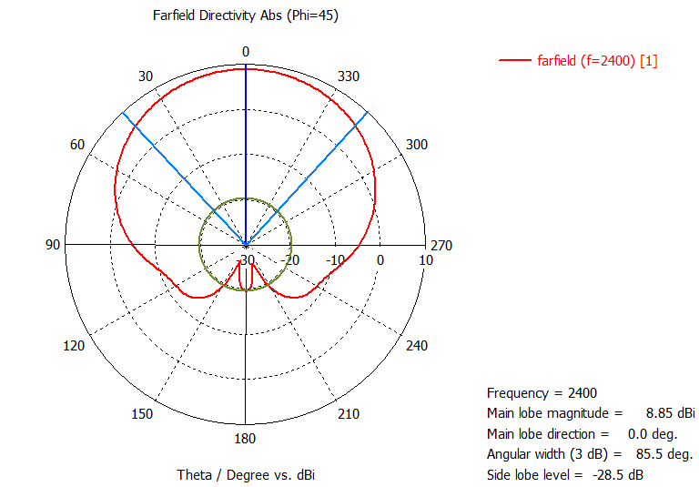

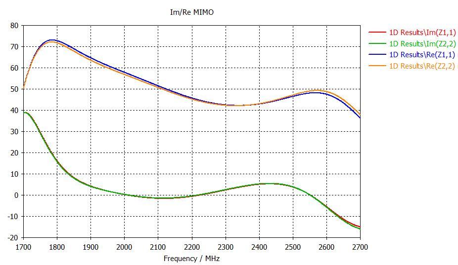

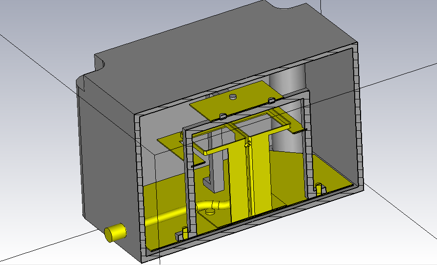

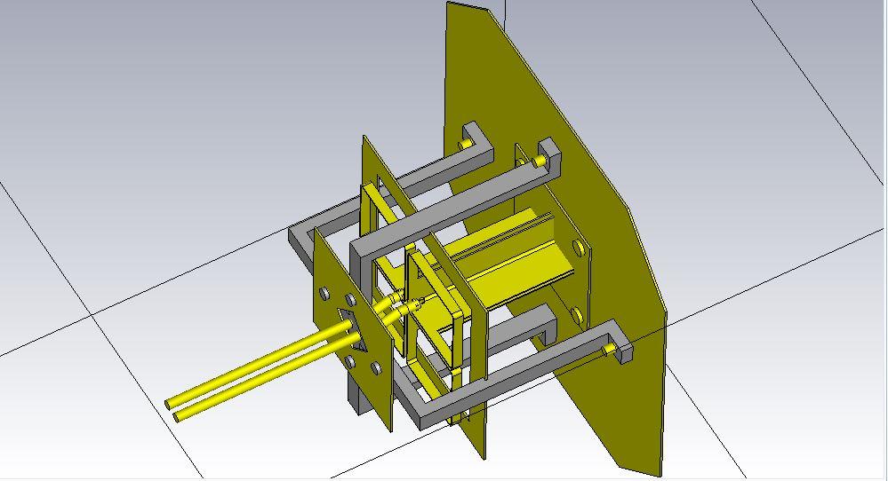

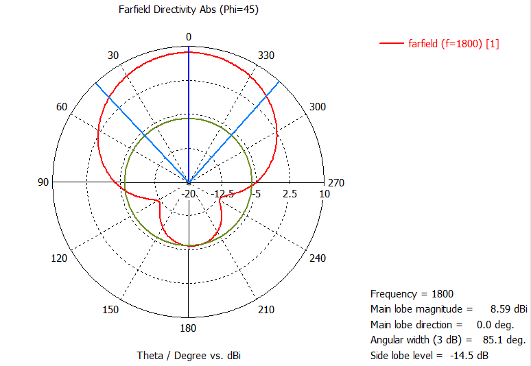

      Турецкая,115х115, высота 72 мм. Рефлектор плоский 100х100 мм с угловыми скосами 18 мм. Пробовал корыто - большой разницы не обнаружил.

        Vodkaman, отлично! отличные результаты! азиаты не обманули))

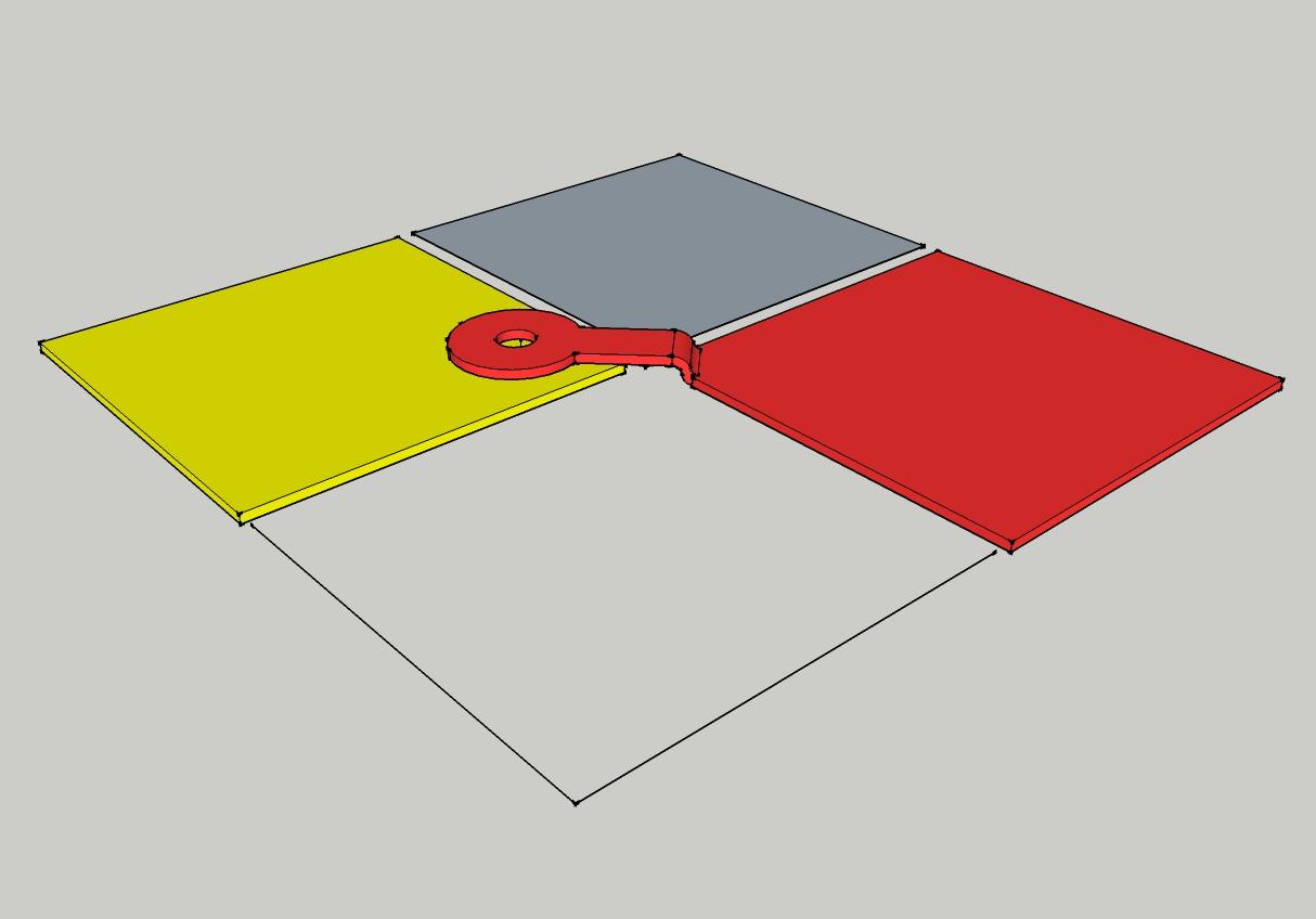

        Если не трудно, посчитай с такими же стойками, но только с плоским излучающим элементом вместо "полосок". поверь, конструктив в разы лучше получается.

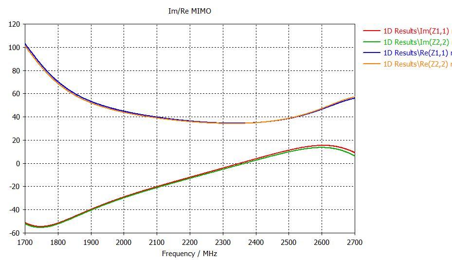

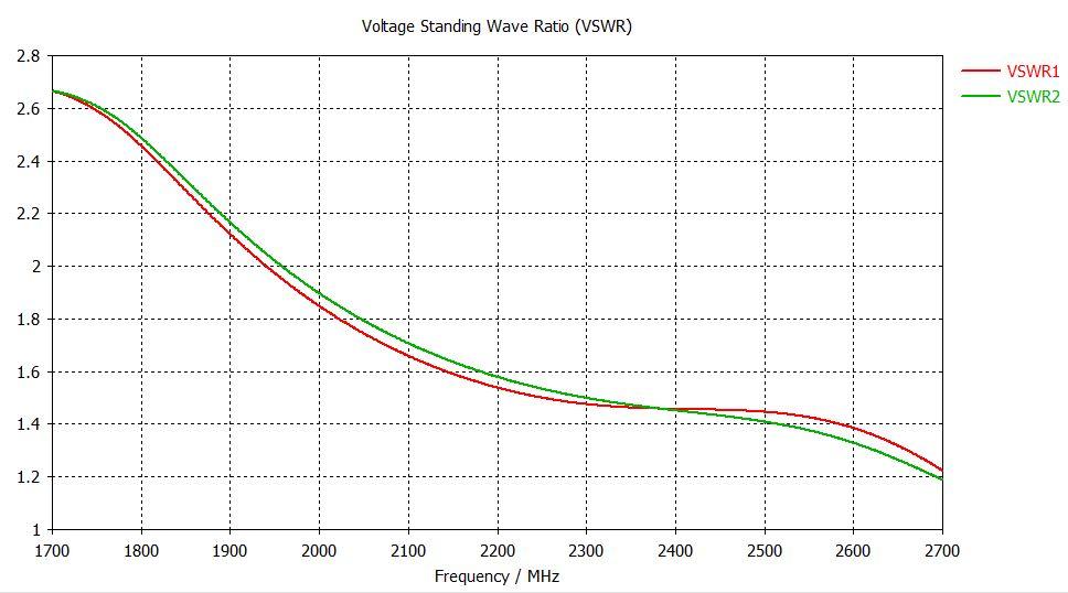

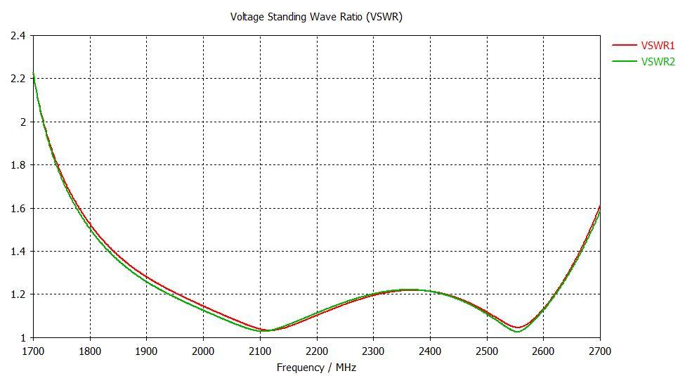

            Поверь, это уже было. Такой полосы, как сейчас, ты не получишь.
              честно, не верю.
              плоскость "полосок" излучателя можешь поставить параллельно плоскости рефлектора?
                Так еще может проканать. Главное, чтобы не было избыточной емкости плоских лепестков.
                Нарисуй выкройку, завтра прикину.
                  вложить файл не могу. видите ли форум не может уменьшить размер JPG. размер файла 96 кб. увы.

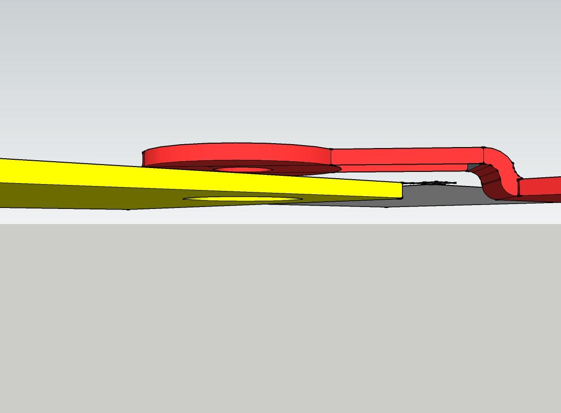

                  выкройку я давал 2мя страницами ранее. вместо отверстия D 12. сделать вырез в центре квадрат 15 мм. около угла стойки не вырезать квадрат 7*7 мм. жесть 0,35.
                    0,35 это очень жидко. Рамка получится по 3 мм на сторону.
                    Думаю КСВ увеличится и полоса сузится. Короче я не советую.
                    Как я и говорил:

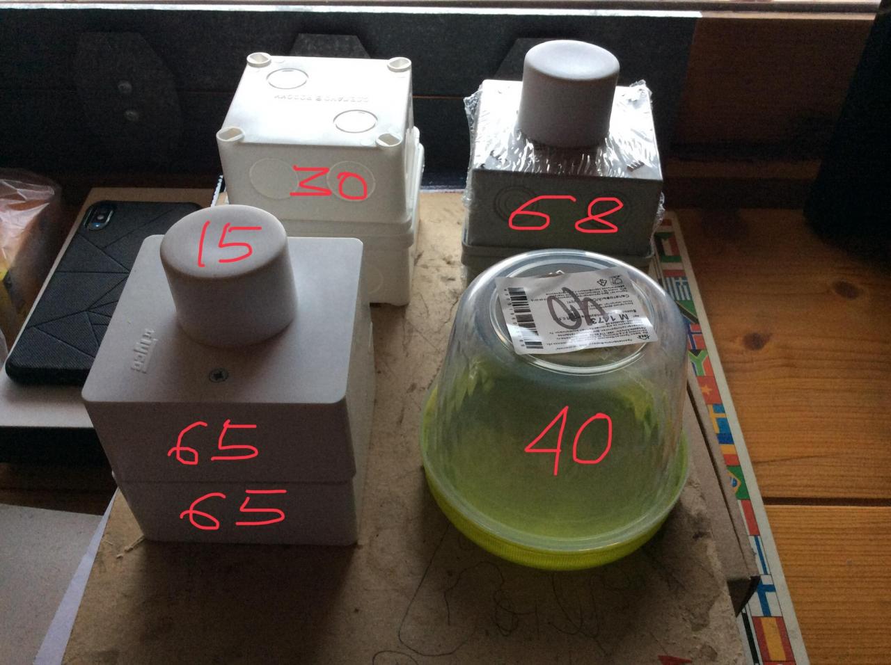

                      Накупил всяких коробочек, включая «колхозную» банку. Буду пробовать состыковать. Турецкой не нашел. Цены в рублях.

                        конструктив диполей - труба 20*20, это понятно... как стойки конструктивно выполнить?
                        может из листа оцинковки выкроить диполи со стойкой (второй операцией согнуть)? в этом варианте выставление диполей очень трудно сделать.

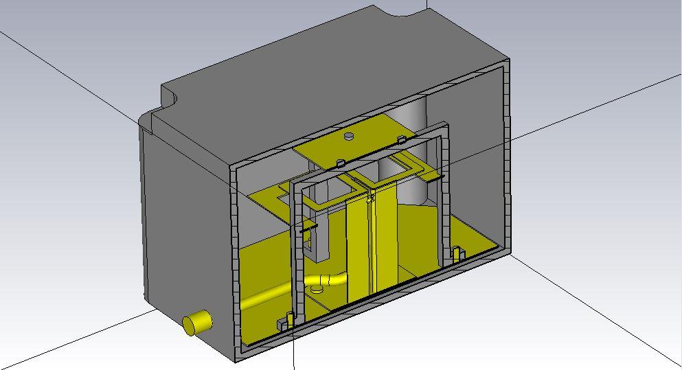

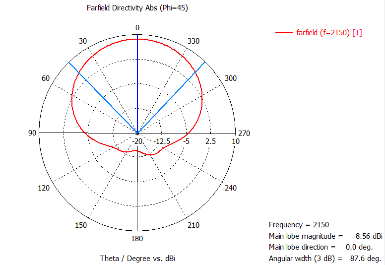

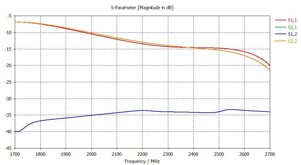

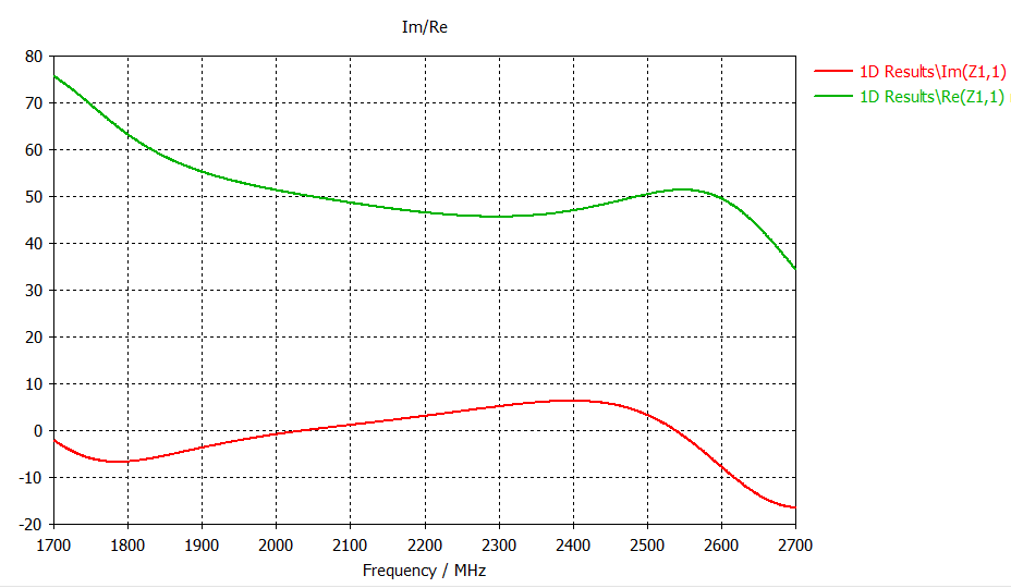

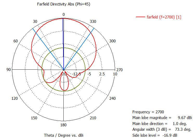

                        Как не странно (для меня), но вывод кабелей вперед не так уж и коробит антенну. Здесь уже сильно влияет диаметр кабеля (чем меньше, тем лучше). Сильно ухудшилась развязка внизу диапазона (пока не понял почему). Но в целом можно попробовать доработать. Коробка турецкая 115х115х72 (не показана).
                        Какая длина штанги у ММДС?

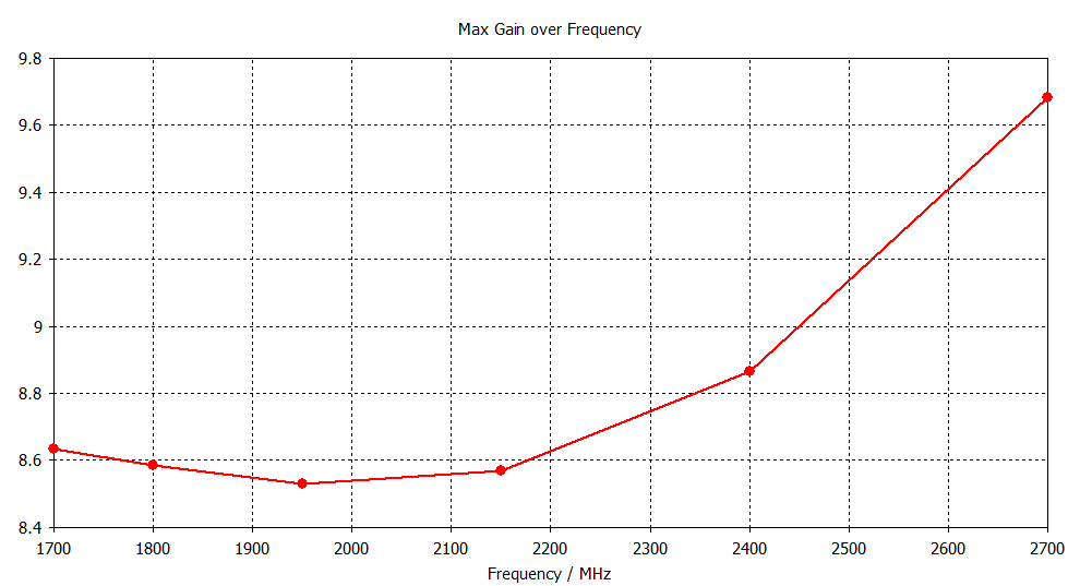

                        Спойлер (+/-) (Характеристики)
                          Давай поможем форумцу chilanzar2? у него на 24дБи ФР - 380 мм.
                          а если до диполей через рефлектор пропустить квадратную трубу алюминиевую 10*10*1 перед креплением перейти на стандарт 25*25? может так влияние кабеля уменьшится?
                          0,35 - это белая жесть. пищевая... из нее банки делают - прелесть ее в прекрасной пайке и легком гнутье. посмотрите на Микротик - там все четко без "жижи"
                          кстати, сейчас в сетевых строймаркетах заборный профиль С-8 тоже из 0,35. если не пинать молотком - ветра выдерживает .
                          почему я и хотел плоскую "шляпу" конструктив тогда идеальный. гнуть по короткой стороне, а не по 28мм. и контакты запитки легко реализовать было бы((( ладно, буду думать как развертку сделать другую...

                            Через рефлектор?
                            Давай, ставь симулятор, а то твои хотелки слишком далеко от реальности убегают.

                              через директор, конечно)))
                              второй вариант - полипропиленовая труба от директора до сетки.

                                Через директор, это другое дело.
                                Я поэкспериментировал с металической трубой, и с пластиковой. С пластиком усиление почти на дециБелл больше, но ДН, соответственно, уже. Развязка плохая во всех вариантах, на уровне дисковых патчей (минус 18-25 дБи). Остальное нормально, но по хорошему надо считать с решеткой. Это уже другие временные затраты, да и достоверного чертежа «приямофокуса» нету.
                                Также смущает сообщение от Sgser: «да и сетка в одной поляризации только может работать и один вход облучателя будет практически бесполезен»
