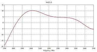

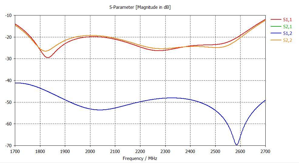

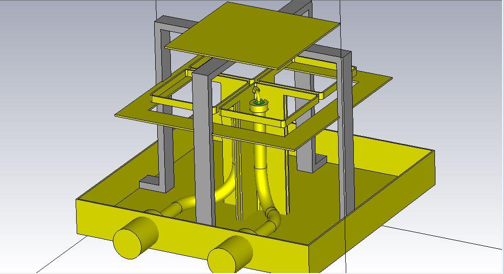

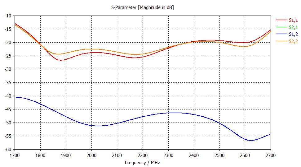

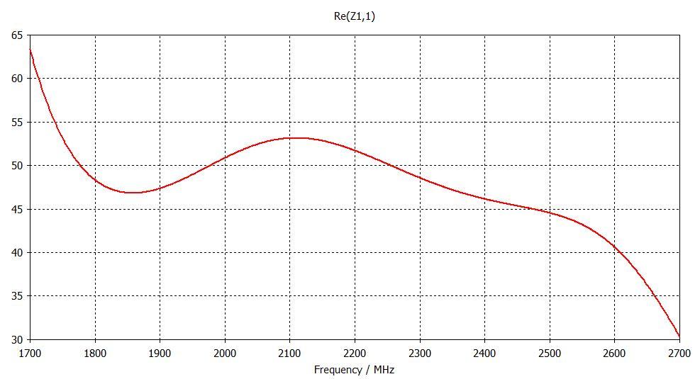

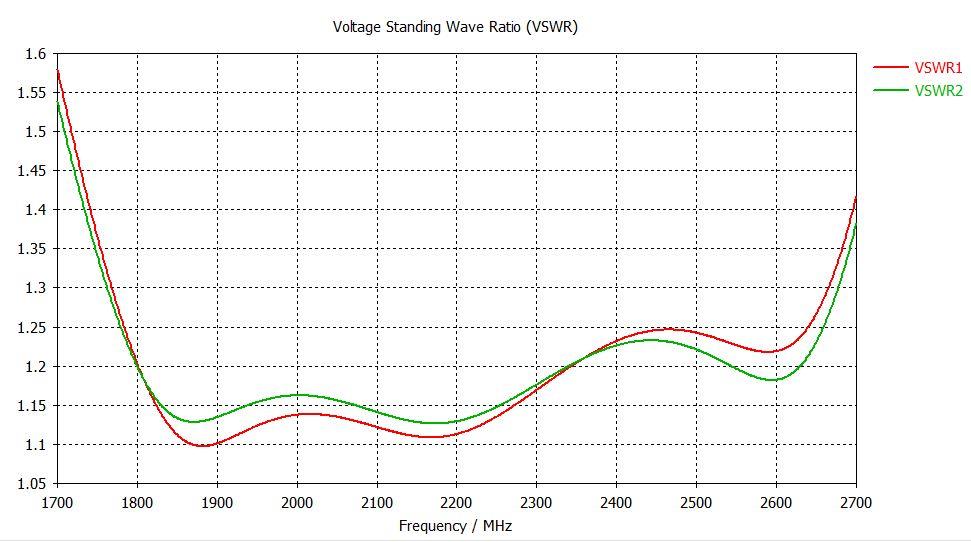

Антенна TDJ-X2327BKC

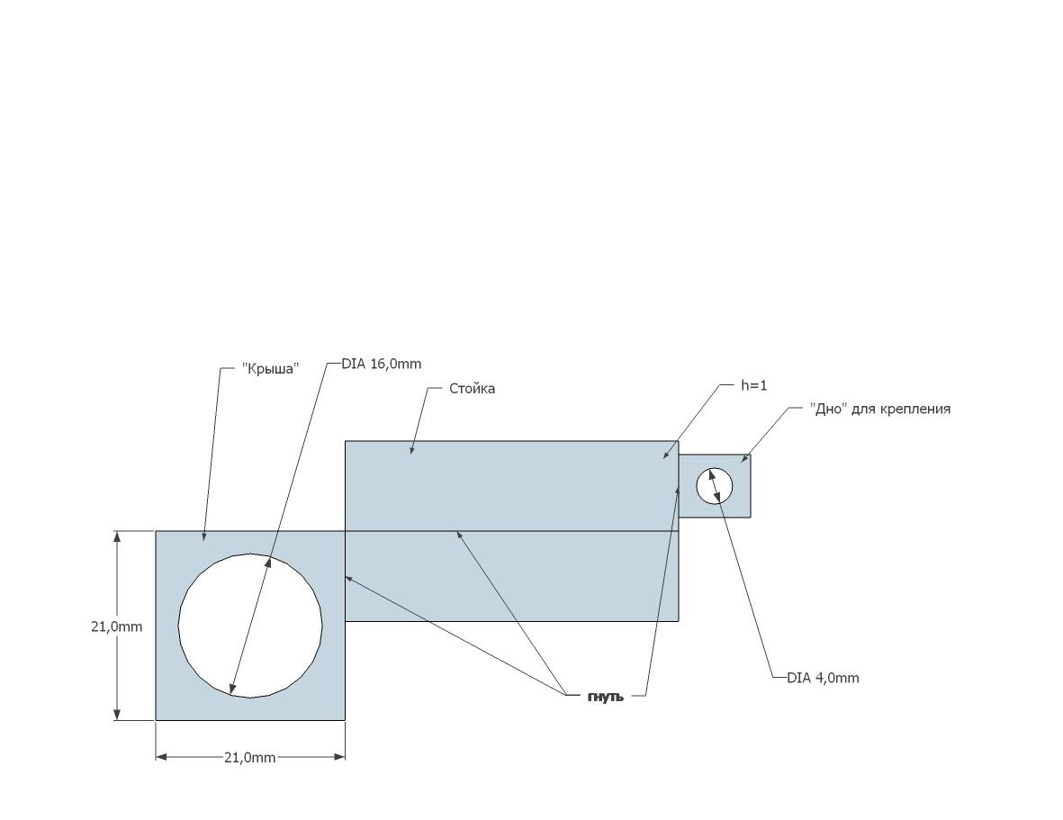

    Масштабирование для сдвига полосы вниз. 1 мм - толщина стенки.
    Труба 21х21х1 мм идеально подходит. Надо подумать из чего ее сделать.

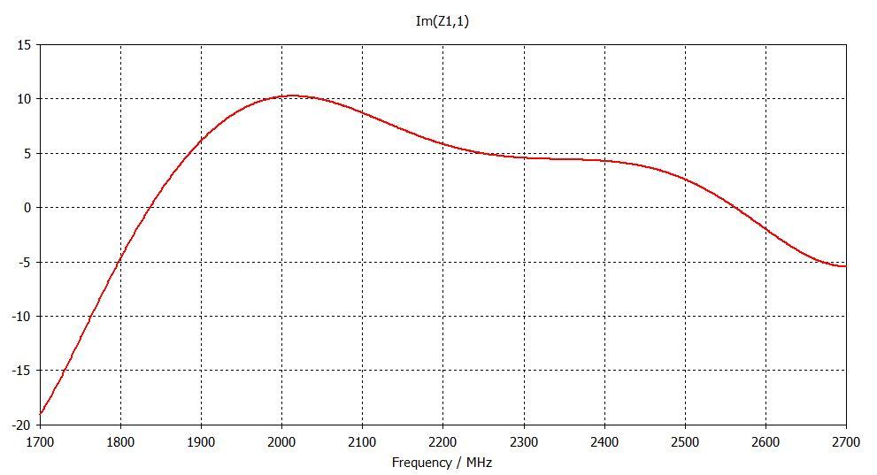

      для сдвига полосы вниз никак 4 мм вспененного ПВХ не подойдет? или формой и размерами рефлектора поиграть?
        Когда масштабируешь не всё, характеристики плывут. Я уже и так натягивал полосу вниз как мог.
          пруток диаметром 30 мм + фрезер. цена на выходе как крыло от самолета.
            Вариант 2: сделать развертку и концы спаять.
              уже сделал))) с пайкой ты же сектым имел((( я хотел от нее вообще избавиться, кроме запитки

                Попробуй в модель ввести просечку по линии гиба. Вдруг повлияет... Просечка примерно 30-40% от длины линии гиба.
                  можно конструктив использовать как у Юры... труба 10*10*1 (или уголок 10*10*1) - стойка. на верх пластину 21*21*2. пластину сквозь трубу болтом стянуть к рефлктору.
                  вопрос открывается как запитку подводить... но можно "запитаться" сначала, а потом сборку осуществить.
                  гнуть - трудно точно на коленках. а тут 1 мм и в сторону ушли на 100мГц.
                    Это плохой конструктив... Геморойный... Да и не будет нормального контакта (в долгосрочной перспективе) по всей площади соприкосновения.
                    Пока вижу только развёртку с пропайкой шва...

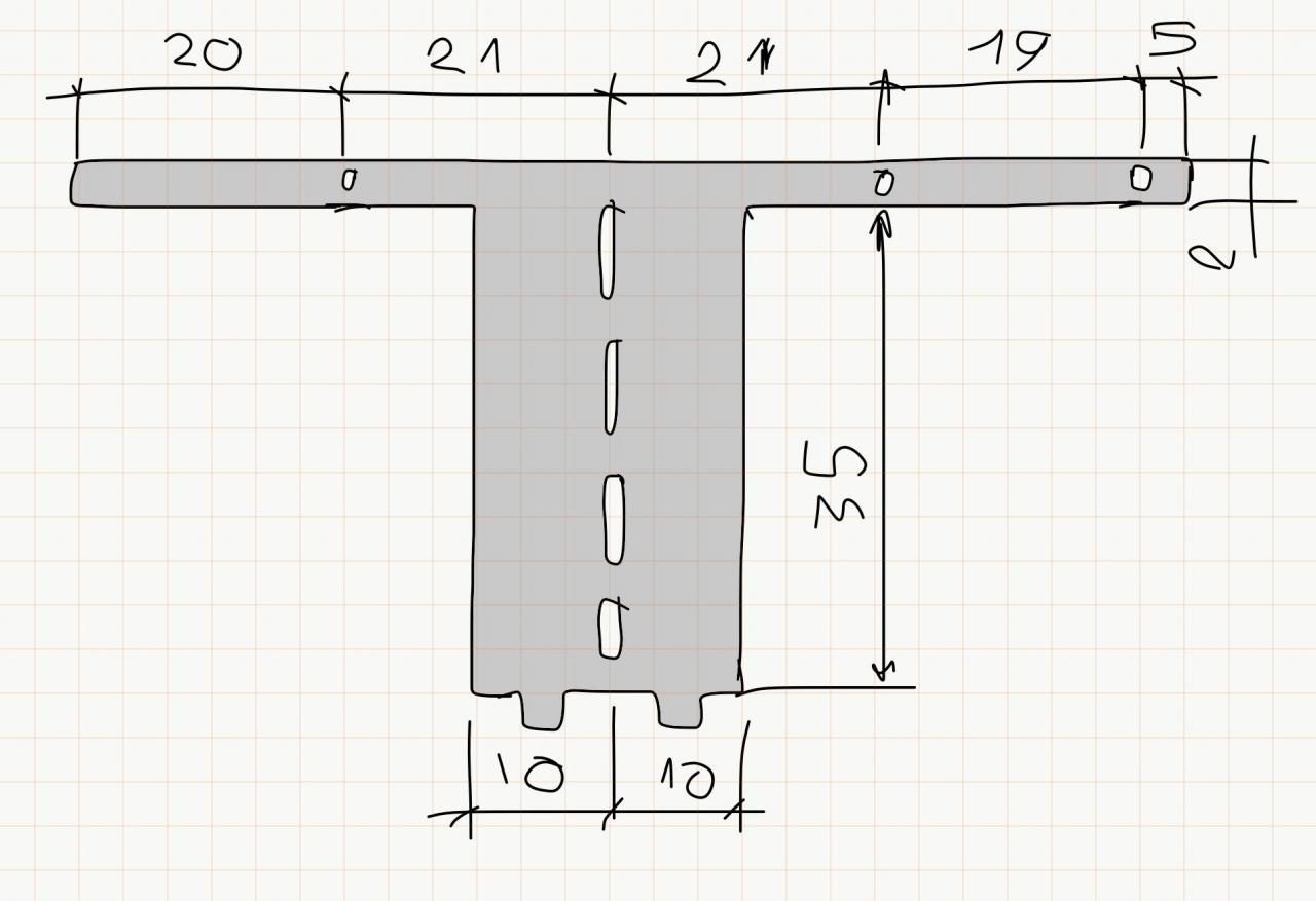

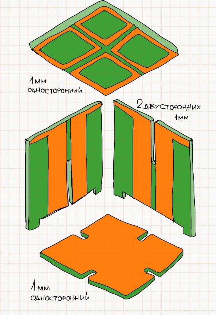

                      Я думал о таком раскрое:
                      Нажмите на изображение для увеличения.  Название:	B35E73D2-8A6D-45BE-844F-B5521E5574B3.jpeg Просмотров:	0 Размер:	76.9 Кб ID:	319391
                      Последний раз редактировалось Vodkaman; 09.01.2020, 18:10.
                        чем просечку делать в домашних условиях?

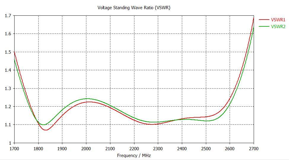

                        на 1700 все совсем печально при стандарной трубе 20*20*1,5? развязка и сопротивление какие?
                          В домашних условиях просечки не нужны.
                          На 1.7 КСВ 1.6-1.7 - это совсем не плохо. Но хочется перестраховаться для безприборников.
                              В домашних без просечки гнуть... Но надо сделать глубокую царапку по сгибу. Иначе будет "вертолёт"!
                                Олег Николаевич, а как Вам такая конструкция с точки зрения технологичности?
                                Можно еще добавить элементы, чтобы и паразит и директор держались. Их тоже можно на текстолите вытравить. Габариты еще уменьшатся. Места контакта фольги пропаиваются.
