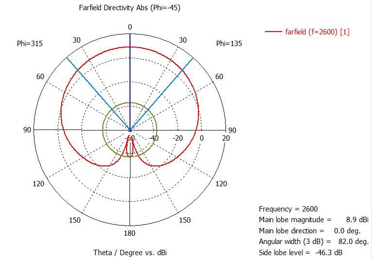

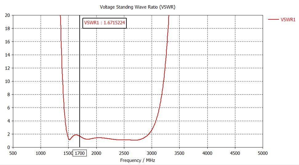

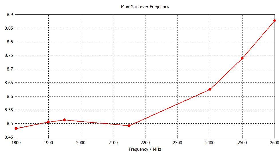

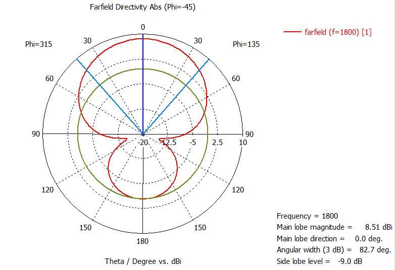

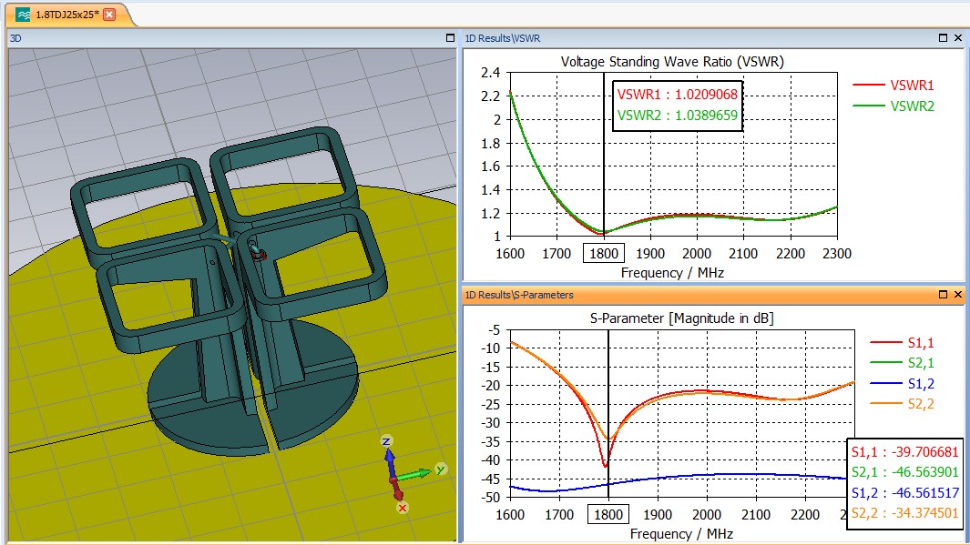

                    Очень предварительные расчеты:

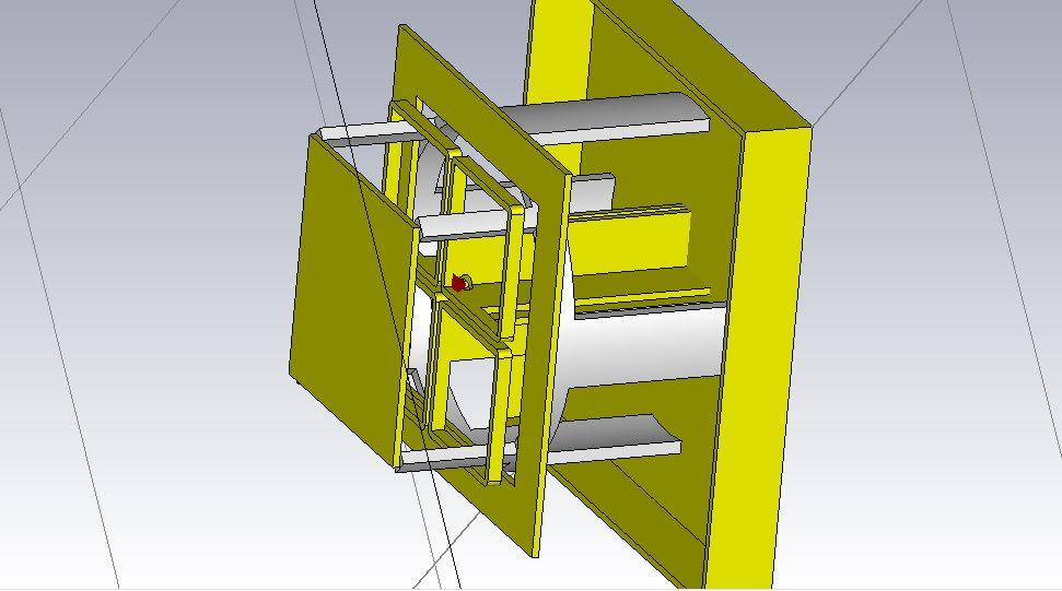

                      а мне уже нравится))) при таких размерах))) Спасибо ОГРОМНОЕ!!!!)))
                      ДН очень похожа на прототип.
                      Нажмите на изображение для увеличения.  Название:	4-Figure10-1.png Просмотров:	0 Размер:	220.6 Кб ID:	319092

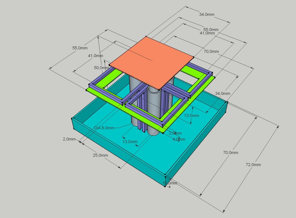

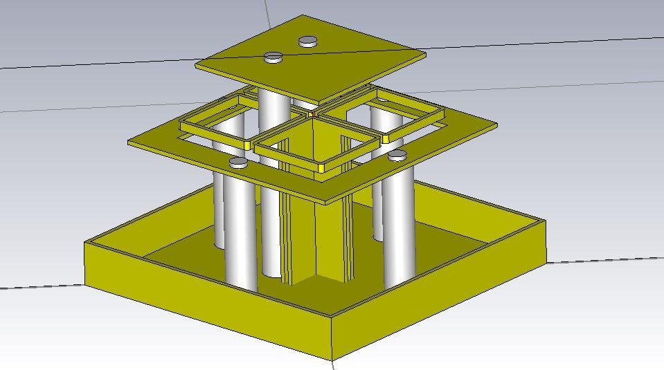

                      А квадратики в диполе - это что? как их конструктивно выполнять?
                      держатели паразитного элемента - стойки для печатных плат: 1, 2, 3
                      с помощью 2 и 3 можно точнее выставить заданною высоту "паразита"
                      опора от паразита до директора из полоски вспененного пвх с прорезями
                        Я пока не уверен в их пользе, но если без них никак, то паять, или отгибать.
                          Запитка как сделано у меня в предыдущей антенне (короткозамкнутая). Можно использовать пластиковые пвх стойки ф7 мм, или трубу полиэтиленовую ф45-50 мм, или то, что предлагает MrNemo.
                          Колпак все равно надо делать, тогда можно директор крепить к колпаку. Вместо стоек можно использовать дюбели.

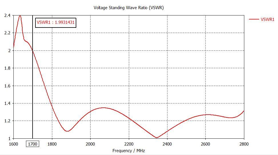

                          Нажмите на изображение для увеличения.  Название:	1.7pvc2.7.JPG Просмотров:	0 Размер:	59.0 Кб ID:	319097Нажмите на изображение для увеличения.  Название:	1.7pvcswr2.7.JPG Просмотров:	0 Размер:	55.0 Кб ID:	319098Нажмите на изображение для увеличения.  Название:	1.7pipe2.7.JPG Просмотров:	0 Размер:	57.5 Кб ID:	319099Нажмите на изображение для увеличения.  Название:	1.7pipeswr2.7.JPG Просмотров:	0 Размер:	58.9 Кб ID:	319100
                          Последний раз редактировалось Vodkaman; 05.01.2020, 05:30.
                            ксв на Uplink 1800 =2 ((((
                            может понизить резонанс? трубу 25х25?
                            можно попросить график Gain и VSWR от 0,7 до 5? что б понять куда двигаться....
                            колпак из вспененого ПВХ 2мм размером 72*72*53(72)
                            Нажмите на изображение для увеличения.  Название:	70х70_25х25.jpg Просмотров:	0 Размер:	79.9 Кб ID:	319103
                              25 думаю будет многовато. 21 в самый раз, но такой трубы нет. Размеры по ходу расчетов изменились (выложу позже). Сейчас считаю с колпаком из АВS. Высота 52 точно - нет. Графики выложу.

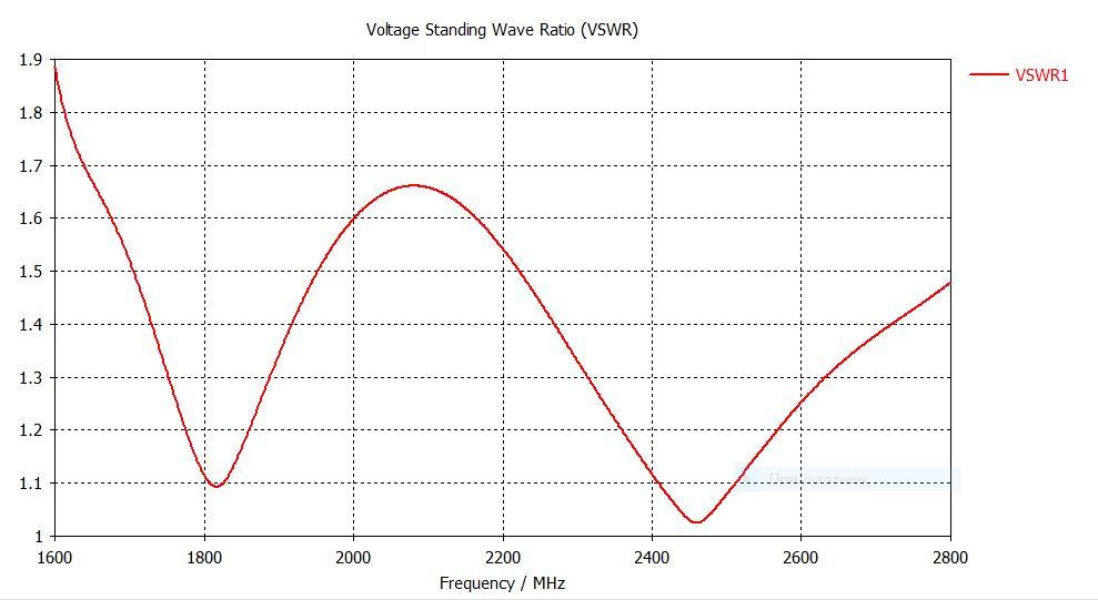

                              Вот и графики:
                              Нажмите на изображение для увеличения.  Название:	0.7swr5.0.JPG Просмотров:	0 Размер:	68.0 Кб ID:	319109Нажмите на изображение для увеличения.  Название:	1.7abs2.7gain.JPG Просмотров:	0 Размер:	57.5 Кб ID:	319110
                              Нажмите на изображение для увеличения.  Название:	1.7abs2.7.JPG Просмотров:	0 Размер:	53.2 Кб ID:	319111
                              Радом из АБС, 2 мм, 74х74х72, стойки плексиглас 5Х5 мм
                              В реальности рабочая полоса сместится немного (5-10 МГц) вниз.
