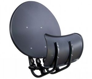

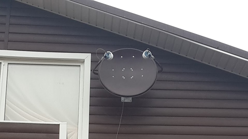

Облучатель диапазона 3G MIMO
Какая поляризация у этих антенн? Судя по фото, обе стоят в вертикальной.Сообщение от Панченко Игорь Посмотреть сообщениеРеализована одна из схем MIMO антенны "Кракен" на базе спутникового зеркала.
Мы с Jomy много спорили по поводу второго фокуса в спутниковой тарелке, я остаюсь при своем мнении - ФОКУС ОДИН. Такую схему трудно объяснить геометрически. Либо тарелка не параболическая, либо...??? http://www.lan23.ru/forum/showthread.php?t=11851Последний раз редактировалось Vodkaman; 15.11.2015, 18:34.

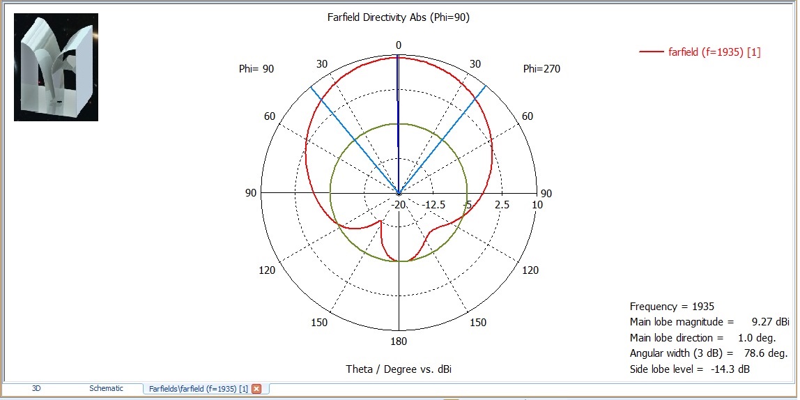

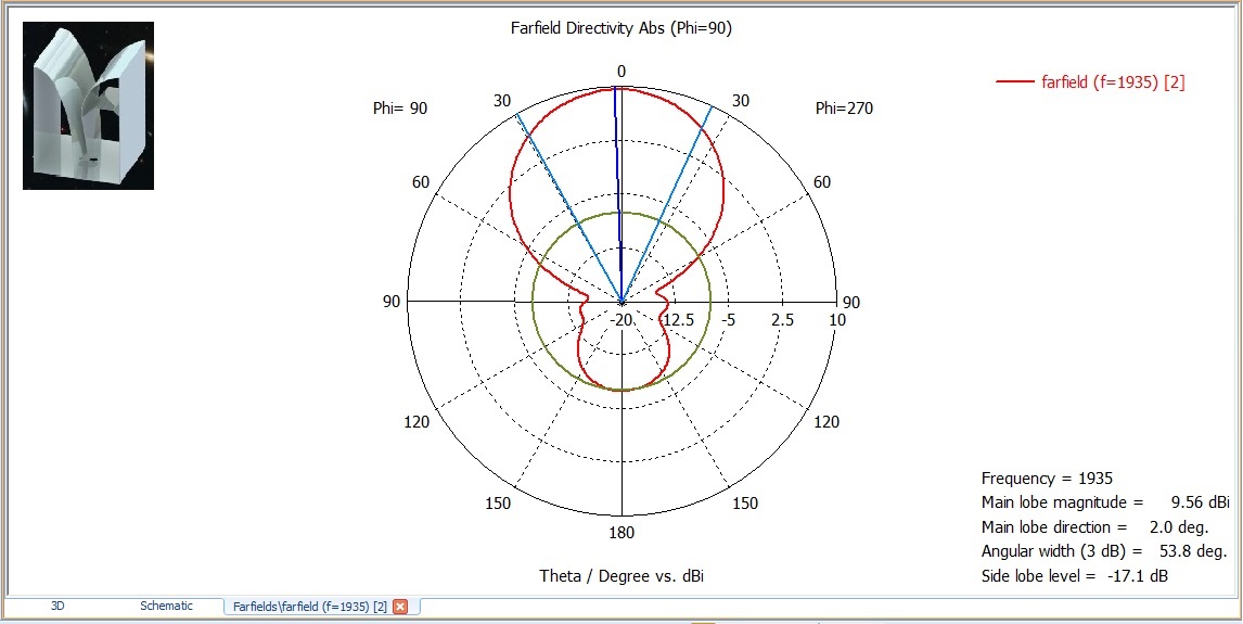

Левое фото - прямофокус, а правое нет...Сообщение от Vodkaman Посмотреть сообщениеJomy, это прямофокус?
,,, то, что "Кракен" ...?Сообщение от Панченко Игорь Посмотреть сообщениеРеализована одна из схем MIMO антенны "Кракен" на базе спутникового зеркала. Рабочий линк.
,,,так должно быть...Последний раз редактировалось jomy; 15.11.2015, 22:11.
Напрасно!Сообщение от Vodkaman Посмотреть сообщениеНе думаю.
Левая "прямофокус" и короткофокусная(можно облучать просто патчем), правая "офсет" более длиннофокусная и облучатель нужен с более узкой ДН.Вопросы технического характера в личку не задавайте! Всё-равно отправлю на форум!
Jomy, считает что у пароболического зеркала может быть несколько фокусов. Что он демонстрирует этими анимациями? Скорее всего пятно засветки. Что он хочет этим сказать? Скорее всего, то что Вы думаете. Единственное в чем я уверен, что это одна и таже тарелка, и я даже знаю человека, который сделал модель...Сообщение от lipton Посмотреть сообщениеНапрасно!
Jomy, тебе надо патентовать новый тип тарелки - эллиптическую, с двумя фокусами, направленную в две разные стороны...Сообщение от jomy Посмотреть сообщение
